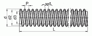

Śruby trapezowe nierdzewne mają różną wielkość gwintu i różny skok. Ich ogromną zaletą jest to, że mogą pracować w niecodziennych warunkach, które okazują się bardzo wymagające. Ich nośność zależy od tego jaką mają wielkość i skok gwintu śruby – wtedy nośność jest większa lub mniejsza. Śruba trapezowa nierdzewna jest w stanie zatem przenosić małe obciążenia lub nieco większe. Należy ją odpowiednio dopasować, aby właściwie służyła. Ich standardowa długość to 3000 mm, zaś średnica waha się w granicach 10-70 mm. Zapraszamy po szeroki wybór śrub trapezowych nierdzewnych o wysokiej jakości.
Właściwości:
  • gwint: metryczny trapezowy DIN 103
  • średnice: od 10mm do 70mm
  • skok: od 2mm do 10mm
  • kierunek gwintu: prawoskrętny
  • długość standard: 3 000mm
  • materiał: stal A2/A4
  • dokładność: 50-300um/300mm
  • prostoliniowość: 0,1-0,5mm/300mm
  • tolerancja długości: +/- 5mm
Śruby trapezowe nierdzewne - rysunek techniczny
