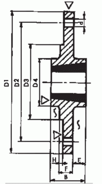

Piasta do przykręcania w połączeniu z tuleją Taper Lock® służy do szybkiego i łatwego mocowania kół wentylatorowych, dźwigni obrotowych i innych elementów na wałku.Piasta szczególnie znajduje zastosowanie w aplikacjach, w których nie jest możliwe spawanie.Piasta do przykręcania umożliwia mocowanie na wałkach od 11 do 75 mm.
Piasty do przykręcania pod TaperLock - rysunek techniczny
ProduktTypTaper Lock®D%1% [mm]D%2% [mm]D3D4
