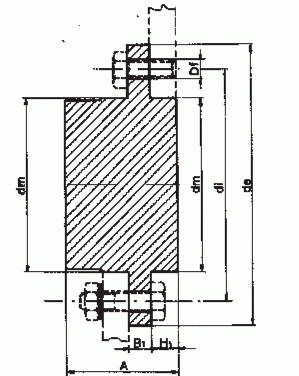

Piasta do przykręcania w połączeniu z tuleją Taper Lock® służy do szybkiego i łatwego mocowania kół wentylatorowych, dźwigni obrotowych i innych elementów na wałku.Piasta szczególnie znajduje zastosowanie w aplikacjach, w których nie jest możliwe spawanie.Piasta do przykręcania umożliwia mocowanie na wałkach od 11 do 75 mm.
Piasty do przykręcania - rysunek techniczny
ProduktH [mm]Długość L [mm]M [mm]K [mm]ØBØeØIN°
