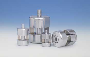

Seria LK
Seria LK złącza liniowe
Zerowy luz osiowy
Moment: 70-800 Nm
Gwint M5-M12
- zwarta budowa
- mały ciężar własny
- odporne na duże przyspieszenie
- mała poprzeczna siła przywracająca stan równowagi
- wytrzymałe na ściskanie i rozciąganie
- kompensacja niewspółosiowości poprzecznej
