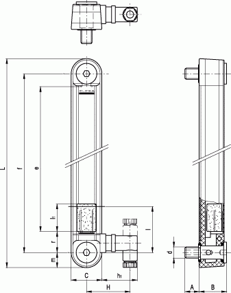

Kolumnowe wskaźniki poziomu z czujnikiem poziomu MIN. HCY-E - rysunek techniczny
Produktf [mm]d [mm]AB [mm]CH [mm]L [mm]eh%1% [mm]l [mm]l%1% [mm]m [mm]rd'%-0.2%C [Nm]
Elektryczny wskaźnik poziomu oleju HCY.254-E-NC-M12 - z czujnikiem poziomu minimalnego, technopolimer
HCY.254-E-NC-M12
254M1216293246286219374029162012.510
Elektryczny wskaźnik poziomu oleju HCY.254-E-NO-M12 - z czujnikiem poziomu minimalnego, technopolimer
HCY.254-E-NO-M12
Elektryczny wskaźnik poziomu oleju HCY.127-E-NC-M12 - z czujnikiem poziomu minimalnego, technopolimer
HCY.127-E-NC-M12
127M121629324615993374029162012.512
Elektryczny wskaźnik poziomu oleju HCY.127-E-NO-M12 - z czujnikiem poziomu minimalnego, technopolimer
HCY.127-E-NO-M12
Elektryczny wskaźnik poziomu oleju HCY.76-E-NC-M10 - z czujnikiem poziomu minimalnego, technopolimer
HCY.76-E-NC-M10
76M101629324610841374017162010.512
Elektryczny wskaźnik poziomu oleju HCY.76-E-NO-M10 - z czujnikiem poziomu minimalnego, technopolimer
HCY.76-E-NO-M10
