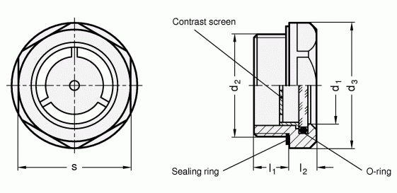

Wskaźniki poziomu GN 743.2 - rysunek techniczny
Produktd%1% [mm]d%2% [mm]d%3% [mm]l%1% [mm]l%2% [mm]s [mm]
Wskaźnik poziomu cieczy GN 743.2-24-G1-B - mosiądz/szkło, odporność do 100c
EG-GN743.2-0017
24G 140118.536
Wskaźnik poziomu cieczy GN 743.2-18-G3/4-B - mosiądz/szkło, odporność do 100c
EG-GN743.2-0016
18G 3/4329830
Wskaźnik poziomu cieczy GN 743.2-14-G1/2-B - mosiądz/szkło, odporność do 100c
EG-GN743.2-0015
14G 1/2268.57.523
Wskaźnik poziomu cieczy GN 743.2-11-G3/8-B - mosiądz/szkło, odporność do 100c
EG-GN743.2-0014
11G 3/82287.520
Wskaźnik poziomu cieczy GN 743.2-24-M33x1,5-B - mosiądz/szkło, odporność do 100c
EG-GN743.2-0013
24M 33 x 1.540118.536
Wskaźnik poziomu cieczy GN 743.2-18-M27x1,5-B - mosiądz/szkło, odporność do 100c
EG-GN743.2-0012
18M 27 x 1.5329830
Wskaźnik poziomu cieczy GN 743.2-18-M26x1,5-B - mosiądz/szkło, odporność do 100c
EG-GN743.2-0011
18M 26 x 1.5329830
Wskaźnik poziomu cieczy GN 743.2-14-M20x1,5-B - mosiądz/szkło, odporność do 100c
EG-GN743.2-0010
14M 20 x 1.5268.57.523
Wskaźnik poziomu cieczy GN 743.2-11-M16x1,5-B - mosiądz/szkło, odporność do 100c
EG-GN743.2-0009
11M 16 x 1.52287.520
Wskaźnik poziomu cieczy GN 743.2-24-G1-A - mosiądz/szkło, odporność do 100c
EG-GN743.2-0008
24G 140118.536
Wskaźnik poziomu cieczy GN 743.2-18-G3/4-A - mosiądz/szkło, odporność do 100c
EG-GN743.2-0007
18G 3/4329830
Wskaźnik poziomu cieczy GN 743.2-14-G1/2-A - mosiądz/szkło, odporność do 100c
EG-GN743.2-0006
14G 1/2268.57.523
Wskaźnik poziomu cieczy GN 743.2-11-G3/8-A - mosiądz/szkło, odporność do 100c
EG-GN743.2-0005
11G 3/82287.520
Wskaźnik poziomu cieczy GN 743.2-24-M33x1,5-A - mosiądz/szkło, odporność do 100c
EG-GN743.2-0004
Wskaźnik poziomu cieczy GN 743.2-18-M27x1,5-A - mosiądz/szkło, odporność do 100c
EG-GN743.2-0003
18M 27 x 1.5329830
Wskaźnik poziomu cieczy GN 743.2-18-M26x1,5-A - mosiądz/szkło, odporność do 100c
EG-GN743.2-0002
18M 26 x 1.5329830
Wskaźnik poziomu cieczy GN 743.2-14-M20x1,5-A - mosiądz/szkło, odporność do 100c
EG-GN743.2-0001
Wskaźnik poziomu cieczy GN 743.2-11-M16x1,5-A - mosiądz/szkło, odporność do 100c
EG-GN743.2-0000
