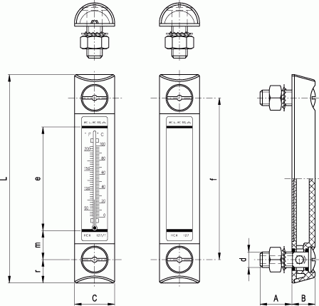

Kolumnowe wskaźniki poziomu ze śrubami montażowymi z technopolimeru HCX-VT - rysunek techniczny
Produktf [mm]d [mm]AB [mm]CL [mm]em [mm]rd'%-0.2%C [Nm]
Wskaźnik poziomu cieczy HCX.254-VT-M12 - Śruby z super-technopolimeru
HCX.254-VT-M12
254M122118352912032618.512.56
Wskaźnik poziomu cieczy HCX.127-VT-M12 - Śruby z super-technopolimeru
HCX.127-VT-M12
127M1223183116180231712.56
Wskaźnik poziomu cieczy HCX.127-VT-M10 - Śruby z super-technopolimeru
HCX.127-VT-M10
Wskaźnik poziomu cieczy HCX.76-VT-M10 - Śruby z super-technopolimeru
HCX.76-VT-M10
76M10231627107401815.510.54
