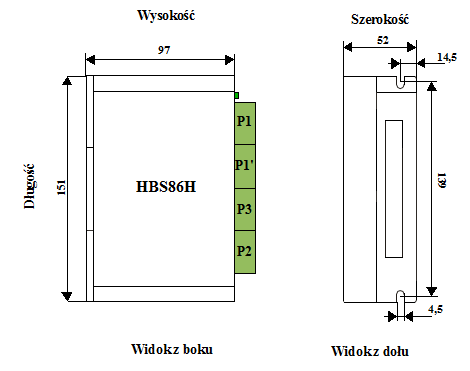

Parametry mechaniczne
| Wymiary [mm] | Długość | 151 | |
| Szerokość | 52 | ||
| Wysokość | Bez wtyczek P1 i P2 | Z wtyczkami P1 i P2 | |
| 97 | 107 | ||
| Waga [kg] | ~ 0,580 | ||
Wymiary:
