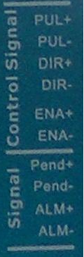

Piny złącza sygnałów sterujących P1 i alarmowych P1'
| Opis | Wej/wyj I/O |
Funkcja |
| PUL+ | I | Sygnał impulsowy: wejście sygnału kroku, działa na każde narastające lub opadające zbocze sygnału sterującego. Ustawianie aktywnego zbocza sygnału możliwe jest za pomocą programu konfiguracyjnego. Dla poprawnego działania szerokość impulsu powinna być większa niż 2,5µs, stan wysoki (H) 4-5V, zaś stan niski (L) 0-0,5V. |
| PUL- | I | |
| DIR+ | I | Sygnał kierunku: sygnał przyjmuje niski lub wysoki poziom, reprezentujące kierunek obrotów silnika. Działa na każde narastające lub opadające zbocze sygnału. Ustawianie aktywnego zbocza sygnału możliwe jest za pomocą programu konfiguracyjnego. Dla poprawnego działania sygnał kierunku powinien być przesłany do sterownika 5µs przed pierwszym impulsem kroku w odwrotnym kierunku. |
| DIR- | I | |
| ENA+ | I | Sygnał zezwolenia: sygnał używany do zezwolenia / zakazu pracy. Ustawianie aktywnego poziomu sygnału możliwe jest za pomocą programu konfiguracyjnego. |
| ENA- | I | |
| Pend+ | O | Wyjście sygnalizujące poprawne wykonanie operacji. Aktywne kiedy różnica pozycji zadanej i wskazanej przez enkoder równa jest zero. Oparte o układ OC (otwarty kolektor). Prąd płynący przez złącze nie może przekroczyć 20mA. |
| Pend- | O | |
| ALM+ | O | Sygnał alarmu: wyjście OC, aktywne, gdy zadziała jedno z zabezpieczeń sterownika: przekroczenie maksymalnej wartości napięcia zasilania, przekroczenie znamionowej wartości prądu wyjściowego (zwarcie na wyjściu) lub błąd pozycjonowania. Aktywny poziom sygnału alarmowego konfigurowany jest programowo. |
| ALM- | O |

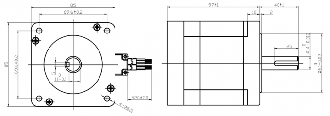

Specyfikacja mechaniczna silnika 86HS40-EC-1000
Specyfikacja mechaniczna silnika 86HS80-EC-1000

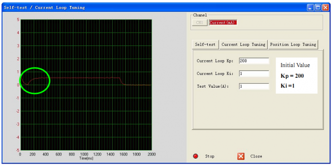

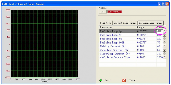

| Current Loop / Self-test | Dostrajanie parametrów pętli prądowej i pozycjonowania. Wykonywanie testów napędu. |

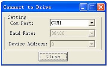

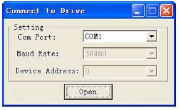

Połączenie komputera z Serwosterownikiem Easy Servo ES-D808 HBS86
Po każdym uruchomieniu programu ProTuner ukazuje się okno połączenia. Można wywołać je również za pośrednictwem Menu System->Connect to Drive. Wybieramy numer portu komunikacyjnego i klikamy Open (otwórz). Program będzie próbował połączyć się ze sterownikiem. Może potrwać to jakąś chwilę.
Przed podłączeniem sterownika upewnij się, że:
1) kabel RS232 został podłączony do napędu i portu szeregowego komputera,
2) napęd został zasilony i świeci się zielona doda LED,
Do zmiany parametrów napędu silnika nie musimy podłączać. Jeśli jednak chcemy dostroić układ, podłączenie silnika jest niezbędne.
Uwaga!!!
Kiedy sterownik jest zasilany, nie należy podłączać / odłączać kabla szeregowego. Przerwanie obwodu może spowodować uszkodzenie sterownika i/lub komputera.
Następnym krokiem umożliwiającym precyzyjne zestrojenie napędu z zastosowanym silnikiem jest ustawienie parametrów pętli prądowej. Aby wykonać powyższy proces należy skorzystać w wcześniej opisanego okna Self-test/Current Loop Tuning.
Poniżej przedstawiono procedurę dostrajania sterownika HBS86 do silnika 57HS3S09-EC-1000 przy napięciu zasilania 24VDC.
Krok 1: Ustawiamy amplitudę prądu testowego na 1A. Rozpoczynamy strojenie od małych wartości.. Kp = 200, Ki = 1
Krok 2: Klikamy przycisk Start. Rozpoczyna się proces badania odpowiedzi skokowej układu na wprowadzone wymuszenie. Generowana krzywa (czerwona) bardzo powoli wzrasta do zadanej wartości. Oznacza to, że wartość wzmocnienia Kp musi być wyższa.
Wprowadzamy zmiany: Kp = 400, uruchamiamy ponownie proces.
Krok 3: Nadal zwiększamy parametr Kp. Wpisujemy wartość 500. Klikamy przycisk Start. Obserwujemy czas narastania sygnału odpowiedzi (czerwona krzywa).
Krok 4: Sprawdzamy odpowiedzi (wykresy) przy różnych ustawieniach Kp = 600, 700 aż do zaobserwowania zjawiska przeregulowania Over-shoot (widoczne na jednym z kolejnych screen'ów). Oznacz to, że należy zaprzestać zwiększania wartości wzmocnienia. Gdy zaobserwujemy wyżej wspomniany przypadek należy sukcesywnie zmniejszać Kp(skoki np. ca 10), aż do moment, gdy rzeczywista krzywa wartości docelowej.
Krok 5: Znaleźliśmy minimalną wartość Kp = 630. Następnym krokiem jest ustawienie parametru Ki pętli prądowej pozwalającego na zmniejszenie błędów w sterowaniu. Całkowanie pomaga sterownikowi likwidować aktualne błędy statyczne. Uwaga! Jeśli wartość jest zbyt duża, system może oscylować w zadanej pozycji. Przed rozpoczęciem procesu należy powiększyć przebieg odpowiedzi skokowej. Procedura dostrajania jest identyczna z opisaną powyżej.
Krok 6: Po wyżej wymienionych czynnościach uzyskaliśmy optymalne wartości parametrów pętli prądowej. Obecnie przechowywane są w pamięci RAM sterownika. Aby były one na stałe wprowadzone do nieulotnej pamięci napędu należy zapisać dane. W tym celu klikamy ikonkę pokazaną poniżej.
Dostrajanie parametrów pętli pozycjonowania
Ostatnim krokiem, który możemy skonfigurować jest ustalenie parametrów pętli pozycjonowania. Pozwala to na zmniejszenie hałasu wydobywającego się z silnika , uzyskanie większych prędkości, a co za tym idzie dostosowanie do każdej aplikacji. Aby wykonać powyższy proces należy skorzystać w wcześniej opisanego okna Self-test/Current Loop Tuning i zakładki Position Loop Tuning.
Sugestie przy ostawieniach pętli pozycjonowania
| Oczekiwania | Konfiguracja |
| Szybsza reakcja na polecenia Wyższa prędkość Wysoki moment obrotowy Płynniejszy ruch |
Zwiększyć parametry Kp, KD, Kvff, Open-Loop Current i Close-loop Current. |
| Niższy poziom hałasu silnika Zmniejszenie ogrzewania się silnika |
Zmniejszyć parametry Kp, KD, Kvff, Open-Loop Current i Close-loop Current. |
Diody sygnalizacyjne
Pracę sterownika sygnalizują dwie diody LED umieszczone przy złączu sygnałów sterujących (zielona - poprawna praca, czerwona - błąd). Po podaniu napięcia zasilania dioda zielona świeci się ciągle. Aby zwiększyć niezawodność HBS86 posiada wbudowane następujące funkcje ochronne:
a) ochrona przed przekroczeniem napięcia
Kiedy napięcie zasilania przekroczy +50VDC, ochrona aktywuje się i dioda czerwona zacznie migać (opis częstotliwości migania podany został w rozdziale 4. Budowa sterownika). Jeżeli napięcie zasilania będzie niższe niż +20VDC, sterownik nie będzie pracował poprawnie.
b) ochrona przed przekroczeniem prądu
Ochrona zostanie aktywowana, gdy zostanie przekroczony prąd który może uszkodzić sterownik. (dioda czerwona - opis częstotliwości migania podany został w rozdziale 4. Budowa sterownika).
c) przekroczenie limitu błędu
Alarm zostanie aktywowany, gdy różnica między pozycją zadaną, a zmierzoną przekroczy limit błędu ustalony parametrem Position Error Limit (dioda czerwona - opis częstotliwości migania podany został w rozdziale 4. Budowa sterownika).
