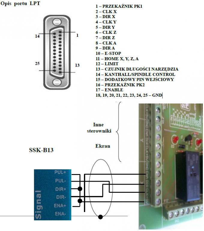

Podłączenie sygnałów sterujących
W sterowniku HBS57, aby zwiększyć odporność na zakłócenia oraz elastyczność interfejsu,
zastosowano wejścia różnicowe. Pojedyncze impulsy z urządzenia sterującego, także są
akceptowane. Obwód wejściowy posiada wbudowaną szybką optoizolację podłączoną szeregowo z
rezystorem 270Ω ograniczającym prąd diody.
Zalecane jest stosowanie rezystorów podciągających w celu uzyskania większej stromości
impulsów sterujących.
Poniższe schematy przedstawiają sposoby podłączenia sygnałów sterujących:
Wspólna anoda
Wspólna katoda
A, B, C – optoizolatory wbudowane w sterowniku HBS57,
DA, DB, DC – diody zabezpieczające wbudowane w sterowniku HBS57,
RA, RB, RC – (270Ω) rezystory ograniczające prąd diody wbudowane w sterowniku HBS57,
RP – rezystory podciągające, zalecane, (dla 5V RP=4,7kΩ, dla 12V RP=10kΩ, dla 24V RP=22kΩ),
T1, T2, T3 – tranzystory w kontrolerze, komputerze,
R01, R02, R03 – dodatkowe rezystory ograniczające prąd diody.

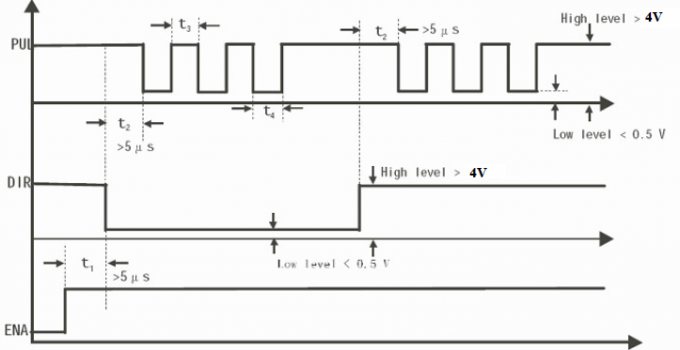

Aby uniknąć błędów przy sterowaniu sygnały krok (PUL), kierunek (DIR) i zezwolenie (ENA) muszą być zgodne z parametrami z diagramu poniżej.
Uwaga:
(1) tl - sygnał zezwolenia (ENA) musi być załączony co najmniej 5μs przed sygnałem kierunek
(DIR) , nie podłączony zezwala na pracę sterownika;
(2) t2 - sygnał kierunek (DIR) musi być załączony co najmniej 5μs przed sygnałem krok (PUL),
aby zapewnić właściwy kierunek;
(3) t3 - szerokość impulsu nie może być mniejsza niż 2,5 μs;
(4) t4 - szerokość niskiego impulsu nie może być mniejsza niż 2,5 μs

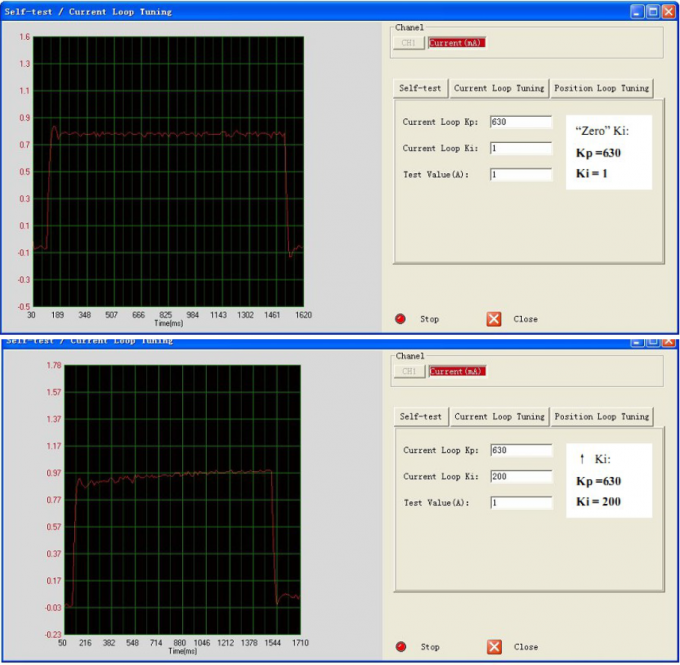

Dostrajanie parametrów pętli prądowej
Następnym krokiem umożliwiającym precyzyjne zestrojenie napędu z zastosowanym silnikiem jest
ustawienie parametrów pętli prądowej. Aby wykonać powyższy proces należy skorzystać w
wcześniej opisanego okna Self-test/Current Loop Tuning.
Poniżej przedstawiono procedurę dostrajania sterownika HBS57 do silnika 57HS3S09-EC-
1000 przy napięciu zasilania 24VDC.
Krok 1: Ustawiamy amplitudę prądu testowego na 1A. Rozpoczynamy strojenie od małych
wartości.. Kp = 200, Ki = 1
Krok 2: Klikamy przycisk Start. Rozpoczyna się proces badania odpowiedzi skokowej układu na
wprowadzone wymuszenie. Generowana krzywa (czerwona) bardzo powoli wzrasta do zadanej
wartości. Oznacza to, że wartość wzmocnienia Kp musi być wyższa.
Wprowadzamy zmiany: Kp = 400, uruchamiamy ponownie proces.
Krok 3: Nadal zwiększamy parametr Kp. Wpisujemy wartość 500. Klikamy przycisk Start.
Obserwujemy czas narastania sygnału odpowiedzi (czerwona krzywa).
Krok 4: Sprawdzamy odpowiedzi (wykresy) przy różnych ustawieniach Kp = 600, 700 aż do
zaobserwowania zjawiska przeregulowania Over-shoot (widoczne na jednym z kolejnych
screen'ów). Oznacz to, że należy zaprzestać zwiększania wartości wzmocnienia. Gdy
zaobserwujemy wyżej wspomniany przypadek należy sukcesywnie zmniejszać Kp(skoki np. ca 10),
aż do moment, gdy rzeczywista krzywa wartości docelowej.
Krok 5: Znaleźliśmy minimalną wartość Kp = 630. Następnym krokiem jest ustawienie parametru
Ki pętli prądowej pozwalającego na zmniejszenie błędów w sterowaniu. Całkowanie pomaga
sterownikowi likwidować aktualne błędy statyczne. Uwaga! Jeśli wartość jest zbyt duża, system
może oscylować w zadanej pozycji. Przed rozpoczęciem procesu należy powiększyć przebieg
odpowiedzi skokowej. Procedura dostrajania jest identyczna z opisaną powyżej.
Krok 6: Po wyżej wymienionych czynnościach uzyskaliśmy optymalne wartości parametrów pętli
prądowej. Obecnie przechowywane są w pamięci RAM sterownika. Aby były one na stałe
wprowadzone do nieulotnej pamięci napędu należy zapisać dane. W tym celu klikamy ikonkę
pokazaną poniżej.

Podłączenie serwosterownika easy servo ES-D508 HBS57 Leadshine do płyty głównej SSK-MB2
Sterownik HBS może być sterowany za pośrednictwem programu Mach 3, bądź innego
pracującego na sygnałach kroku i kierunku. Do podłączenia sterownika z komputerem
wykorzystuje się płyty główne umożliwiające rozdział sygnałów z portu LPT na poszczególne
elementy wykonawcze. Sposób podłączenia sterownika do produkowanej przez naszą firmę płyty
SSK-MB2 przedstawiono na poniższym diagramie.
Płyta główna SSK-MB2
UWAGA!!!
Podczas uruchamiania obrabiarki należy kolejno włączać: komputer,
program, sterownik. Program przejmuje kontrolę nad pinami portu LPT.
Przy zamykaniu systemu stosujemy kolejność odwrotną. Uchroni to przed
nieoczekiwanymi i niebezpiecznymi ruchami maszyny.
