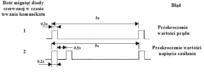

Diody sygnalizacyjne
Zdjęcie diody sygnalizacyjnej sterownika SSK-B13
Diody sygnalizują stan pracy sterownika. Zielona LED oznacza podanie zasilania i oczekiwanie SSK-B13 na sygnały kierunku (DIR) i kroku (PUL). Czerwona LED oznacza wystąpienie błędu (awarii). Spowodowane to może być zadziałaniem, któregoś z zabezpieczeń, zbyt dużym napięciem, zwarciem lub uszkodzeniem układu. Rodzaj błędu odczytujemy z kodu błyskowego poniżej.
Schemat ilości mignięć diody czerwonej w czasie trwania komunikatu nadanego przez sterownik SSK-B13

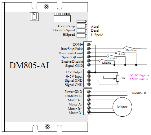

Przykład podłączenia sterownika w konfiguracji Low/High Speed (niska/wysoka prędkość)
Wyjście +5V Output złącza P3 sterownika podłączamy do wejścia COM+ złącza P1 sygnałów sterujących. Każde z wejść aktywowane jest przez jego zwarcie z potencjałem masy (Signal GND). Kiedy sygnał Enable jest aktywny, wał silnika będzie zwolniony, a dioda czerwona świeci się światłem ciągłym.
Przykład podłączenia sterownika w konfiguracji Low, High speed

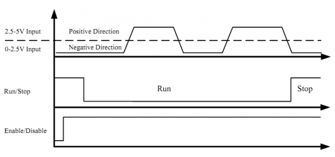

Sekwencja sygnałów sterujących.
Sterownik SSK-B13 po włączeniu zasilania nie reaguje bezpośrednio na sygnał 0-5V. Uprzednio należy zezwolić mu na pracę sygnałem Enable (niepodłączone także uruchamia sterownik). W tym stanie wał silnika trzyma momentem. Następnym krokiem, który sprawdza sterownik jest funkcja start/stop praca. Po ustaleniu powyższych warunków uruchamia się silnik. Obecnie prędkość i kierunek obrotów ustalany jest na postawie napięcia analogowego przyłożonego do wejścia 0-5V Input za pomocą dodatkowego zewnętrznego potencjometru.

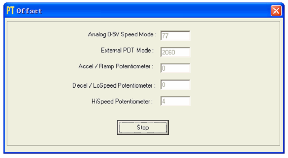

Ustawienia (Offset)
Okno programu ProTuner zakładka "Ustawienia" Offset
Zakładka używana jest w celu sprawdzenia ustawień potencjometrów i wejścia analogowego 0~5V.

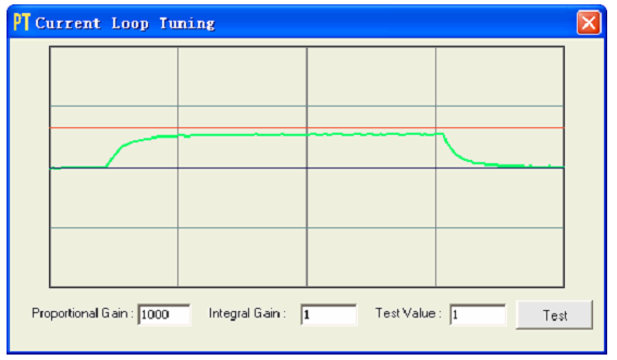

Krok 3: Zwiększamy nastawę do 1000 i klikamy przycisk Test. Różnica pomiędzy wartością docelową, a wartością rzeczywistą jest mniejsza. Konieczna jest dalsza korekta.
Okno programu ProTuner test
↑ Proportional Gain: zwiększamy wartość
Proportional Gain = 1000
Integral Gain = 0

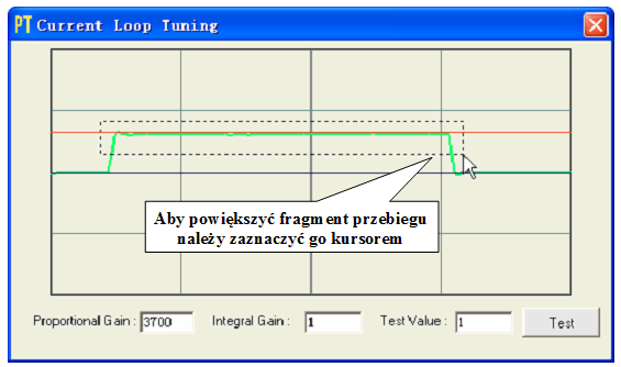

Krok 5: W obecnym ustawieniu wzmocnienie jest stosunkowo małe, ale jeszcze widoczna jest różnica między zieloną, a czerwoną krzywą. W celu korekcji możemy użyć dodatkowego narzędzia całkującego Integral Gain. Procedura strojenia jest taka sama jak opisana powyżej. Różnica polega na tym, że zmieniamy parametr Integral Gain Ki. Zbyt wysoka wartość powoduje duże wibracje i opóźnienia, a co za tym idzie gorszą kulturę pracy całego systemu. Poniższe screen'y przedstawiają proces strojenia.
Okno programu ProTuner, urządzenie Integral Gain
Okno programu ProTuner po użyciu narzędzia Integral Gain
Wartości początkowe:
Proportional Gain =3700
Integral Gain = 1
Okno programu ProTuner Integral Gain 200
↑Integral Gain zwiększamy wartość
Integral Gain = 200

Krok 1: Podłączamy sterownik według schematu poniżej. Ustawiamy tryb pracy w konfiguracji niska / wysoka prędkość (Lo/Hi Speed) SW7 = OFF i SW8 = ON. Wejście Speed zwieramy z masą sygnałów sterujących. Przy tym podłączeniu prędkość obrotowa silnika określona jest przez nastawę potencjometru LoSpeed (zakres regulacji od 0 do 5 obr/s).
Schemat podłączenia sterownika low/high
Krok 2: Zwieramy wyjście Run/Stop do masy. Uruchomi nam się zestaw. Potencjometrem LoSpeed ustawiamy prędkość, przy której zachodzi zjawisko rezonansu silnika (uciążliwe dźwięki, wibracje).
Krok 3: Silnik pracuje z prędkością rezonansową.
Pracę sterownika sygnalizują dwie diody LED umieszczone przy złączu sygnałów sterujących (zielona-poprawna praca, czerwona - błąd). Po podaniu napięcia zasilania dioda zielona świeci się ciągle. Aby zwiększyć niezawodność SSK-B13 posiada wbudowane następujące funkcje ochronne:
a) ochrona przed przekroczeniem napięcia
Kiedy napięcie zasilania przekroczy +80VDC, ochrona aktywuje się i dioda czerwona zacznie migać (opis częstotliwości migania podany został w rozdziale 4. Budowa sterownika). Jeżeli napięcie zasilania będzie niższe niż +20VDC, sterownik nie będzie pracował poprawnie.
b) ochrona przed przekroczeniem prądu
Ochrona zostanie aktywowana, gdy zostanie przekroczony prąd który może uszkodzić sterownik. (dioda czerwona - opis częstotliwości migania podany został w rozdziale 4. Budowa sterownika).
