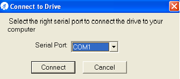

Po podłączeniu kabla do komputera i sterownika, podaniu zasilania na SSK, uruchamiamy program Pro Tuner. Po inicjacji wyświetlana jest prośba o wybranie numeru portu, z którego będziemy korzystać. Zaznaczamy odpowiedni i klikamy klawisz „Connect”.
Wybór portu do komunikacji sterownika SSK-B09 z programem ProTuner

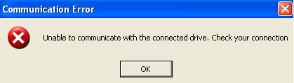

Kiedy program nie połączy się ze sterownikiem lub zaniknie napięcie zasilania SSK wyświetli komunikat z błędem.
Błąd komunikacji sterownika SSK-B09 z programem ProTuner

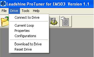

Menu "Drive" programu ProTuner
W menu „Drive” mamy kilka zakładek do wyboru: „Pętla prądowa”, Właściwości”, „Konfiguracja” oraz „Reset” sterownika. W zakładce „Pętla” możemy przetestować i zaobserwować charakterystykę podłączonego silnika.

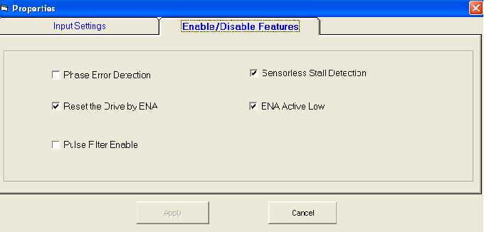

Kolejnym krokiem jest ustawienie parametrów sygnałów sterujących i sygnału błędu. W zakładce „Sygnały wejściowe” wybieramy typ sterowania STEP/DIR lub CW/CCW, kierunek obrotu i aktywne zbocze sygnału sterującego.
Ustawienie parametrów sygnałów sterujących i sygnału błędu w programie ProTuner
Po dokonaniu ustawień klikamy klawisz „Apply”. Pojawi się okienko potwierdzenia zmian. Klikamy „OK”.

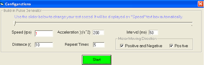

W zakładce konfiguracja widnieje okno wbudowanego generatora, który to ułatwia dostrojenie silnika. Suwakiem ustawiamy prędkość (podczas ruchu suwaka zmienia się automatycznie wartość w polu tekstowym „Speed”. Dystans, przyspieszenie, czas powtórzeń, opóźnienie wpisujemy ręcznie. Aby poruszyć silnikiem należy wcisnąć przycisk „Start”.
Zakładka "konfiguracja" okno wbudowanego generatora ułatwiające dostrojenie silnika w programie ProTuner

W przypadku gdy pogubimy się podczas dokonywania nastaw w programie zawsze możemy powrócić do ustawień początkowych (fabrycznych). Aby dokonać tej operacji należy w menu „Drive” wybrać „Reset Drive”
Menu "Drive" zakładka "reset drive".

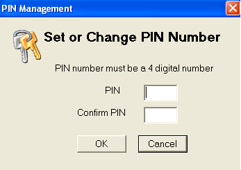

Aby zabezpieczyć sterownik przed ingerencją osób trzecich możemy założyć hasło do konfiguracji. W menu „Tools” wybieramy „PIN Management”.
Menu "Tools" zakładka pozwalająca na zabezpieczenie programu ProTuner kodem PIN
Wpisujemy PIN, potwierdzamy go poniżej, następnie akceptujemy zmiany przyciskiem „OK”.
Okno do ustawienia lub zmiany kodu PIN programu ProTuner
