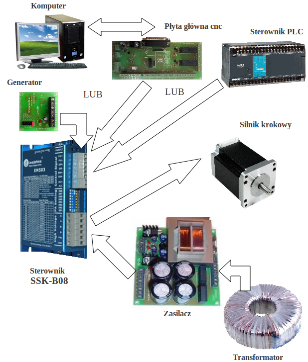

Eksploatacja sterownika Sterownik silnika krokowego SSK-B08 (EM503) - 4,2A
Kompletny system krokowy powinien zawierać silnik, zasilanie i kontroler (generator impulsów, komputer lub sterownik PLC).

Podłączenie Sterownika silnika krokowego SSK-B08 (EM503) - 4,2A do płyty głównej SSK-MB2
Sterownik SSK-B08 może być sterowany za pośrednictwem programu Mach 3, bądź innego pracującego na sygnałach kroku i kierunku. Do podłączenia sterownika z komputerem wykorzystuje się płyty główne umożliwiające rozdział sygnałów z portu LPT na poszczególne elementy wykonawcze. Sposób podłączenia sterownika do produkowanej przez naszą firmę płyty SSK-MB2 przedstawiono na poniższym diagramie.
