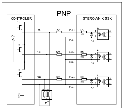

Podłączenie sygnałów sterujących
W sterowniku SSK-B06, aby zwiększyć odporność na zakłócenia oraz elastyczność interfejsu, zastosowano wejścia różnicowe. Pojedyncze impulsy z urządzenia sterującego, także są akceptowane. Obwód wejściowy posiada wbudowaną szybką optoizolację podłączoną szeregowo z rezystorem 270Ω ograniczającym prąd diody.
Zalecane jest stosowanie rezystorów podciągających w celu uzyskania większej stromości impulsów sterujących.
Poniższe schematy przedstawiają sposoby podłączenia sygnałów sterujących:
Wspólna anoda
Wspólna katoda
A, B, C – optoizolatory wbudowane w sterowniku SSK-B06,
DA, DB, DC – diody zabezpieczające wbudowane w sterowniku SSK-B06,
RA, RB, RC – (270Ω) rezystory ograniczające prąd diody wbudowane w sterowniku SSK-B06,
RP – rezystory podciągające, zalecane,
VCC = 5V RP = 4,7 kΩ
VCC = 12V RP = 10 kΩ
VCC = 24V RP = 2 2 kΩ,
T1, T2, T3 – tranzystory w kontrolerze, komputerze,
R01, R02, R03 – dodatkowe rezystory ograniczające prąd diody.
Wartości dodatkowych rezystorów ograniczających prąd diody transoptora w zależności od napięcia VCC (sterującego).
| VCC [V] | R0 [kΩ] |
| 5 | 0 |
| 12 | 1 |
| 24 | 2,2 |
