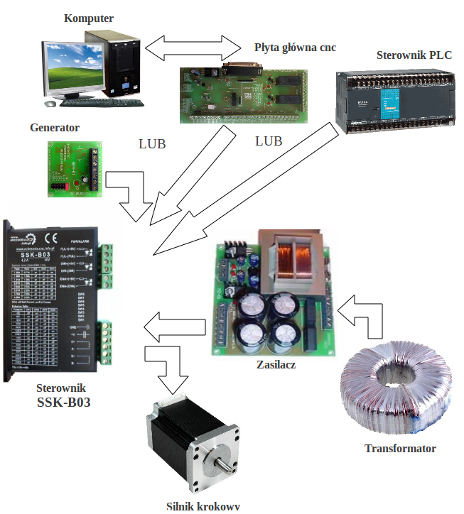

Eksploatacja sterownika silnika krokowego SSK-B03
Kompletny system krokowy powinien zawierać silnik, zasilanie i kontroler (generator impulsów, komputer lub sterownik PLC).
