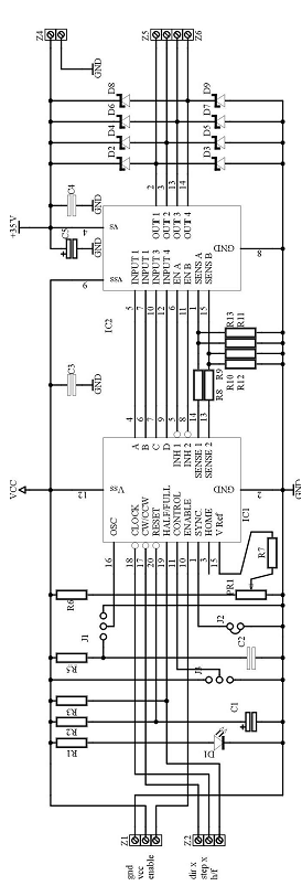

Schemat ideowy i montażowy sterownika silników krokowych SSK-B01
Wykaz elementów:
R1 ....... 330 Ω, 1/4 W
R2 ....... 1 MΩ, 1/4 W
R3 ....... 4,7 kΩ, 1/4 W
R5 ….... 22 kΩ, 1/4 W
R6 ….... 6,8 kΩ, 1/4 W
R7, R8, R9 …zwora,
R10, R11, R12, R13... 1Ω 2W,
C1 ....... 10µF,
C2 ....... 3n3,
C3,C4 ...... 100nF,
D1 ....... LED,
C5 ....... 2200uF/50V,
D2 ... D9 …......... 1N5822,
J1 ....... goldpin 3,
IC1 ....... L297,
IC2 ....... L298,
PR1 ............... 2,2 kΩ,
Z1,Z2,J2 ........ ARK2, Złącza śrubowe
Z4,Z5,Z6 ....... ARK3, Złącza śrubowe
Rezystor R2 można zastąpić zworą. Nie należy wtedy montować kondensatora C1. W złączu J3 należy zewrzeć kroplą cyny środek z masą !!!
