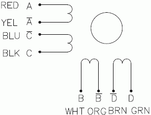

p: - połączenie równoległe
s: - połączenie szeregowe
u: - połączenie unipolarne

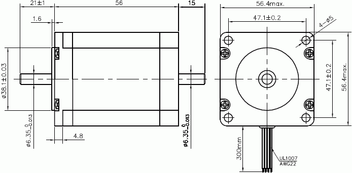

Dane techniczne
  • Moment trzymający [Nm]:    s: 1.2
  • Moment trzymający [Nm]:    p: 1.2
  • Moment trzymający [Nm]:    u: 0.9
  • Masa [kg]:    0.7
  • Hamulec:    Nie
  • Długość [mm]:    56
  • Napięcie [V]:    p: 1.57
  • Napięcie [V]:    u: 2.3
  • Napięcie [V]:    s: 3.15
  • Prąd fazy [A]:    p: 4.2
  • Prąd fazy [A]:    u: 3
  • Prąd fazy [A]:    s: 2.1
  • Rezyst. fazy [Ohm]:    s: 1.5
  • Rezyst. fazy [Ohm]:    p: 0.37
  • Rezyst. fazy [Ohm]:    u: 0.75
  • Indukcja fazy [mH]:    s: 4.4
  • Indukcja fazy [mH]:    p: 1.1
  • Indukcja fazy [mH]:    u: 1.1
  • Flansza [mm]:    57
  • Liczba wypr.:    8
  • Liczba kroków [°]:    1.8
  • Inercja rotora [g-cm2]:    300
  • IP65:    Nie
  • Średnica wałka [mm]:    6.35
  • Zintegrowana śruba:    Nie
