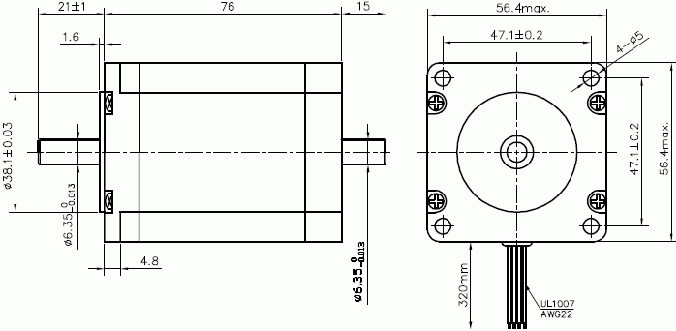

  • Flansza 57 mm: Standardowa flansza o średnicy 57 mm ułatwia montaż i integrację z istniejącymi konstrukcjami mechanicznymi.
  • Moment trzymający 2 Nm: Zapewnia znaczną siłę utrzymującą, co jest kluczowe w aplikacjach wymagających stabilności pozycji, nawet pod obciążeniem.
  • Długość 76 mm: Kompaktowa budowa przy zachowaniu wysokich parametrów użytkowych.
  • Średnica wałka 6.35 mm: Standardowa średnica wałka umożliwia łatwe połączenie z różnymi elementami napędowymi, takimi jak koła zębate, pasowe czy sprzęgła.

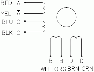

  • 8 wyprowadzeń: Daje większą elastyczność w konfiguracji połączeń elektrycznych, umożliwiając pracę w trybie bipolarnym lub unipolarnym, w zależności od wymagań sterownika.

p: - połączenie równoległe
s: - połączenie szeregowe
u: - połączenie unipolarne
Dane techniczne
  • Moment trzymający [Nm]:    s: 2
  • Moment trzymający [Nm]:    p: 2
  • Moment trzymający [Nm]:    u: 1.4
  • Masa [kg]:    1.1
  • Hamulec:    Nie
  • Długość [mm]:    76
  • Napięcie [V]:    p: 1.93
  • Napięcie [V]:    u: 2.76
  • Napięcie [V]:    s: 3.86
  • Prąd fazy [A]:    p: 4.2
  • Prąd fazy [A]:    u: 3
  • Prąd fazy [A]:    s: 2.1
  • Rezyst. fazy [Ohm]:    s: 1.84
  • Rezyst. fazy [Ohm]:    p: 0.46
  • Rezyst. fazy [Ohm]:    u: 0.92
  • Indukcja fazy [mH]:    s: 8.8
  • Indukcja fazy [mH]:    p: 2.2
  • Indukcja fazy [mH]:    u: 2.2
  • Flansza [mm]:    57
  • Liczba wypr.:    8
  • Liczba kroków [°]:    1.8
  • Inercja rotora [g-cm2]:    480
  • IP65:    Nie
  • Średnica wałka [mm]:    6.35
  • Zintegrowana śruba:    Nie
