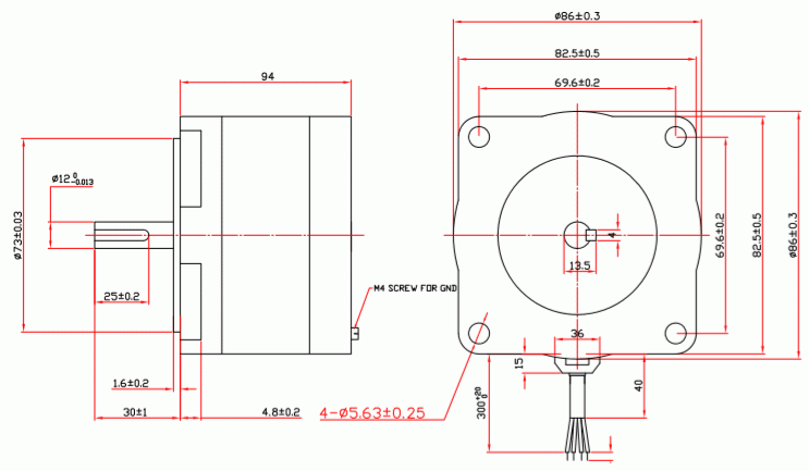

Dane techniczne
  • Moment trzymający [Nm]:    s: 4.6
  • Moment trzymający [Nm]:    p: 4.6
  • Moment trzymający [Nm]:    u: 2.16
  • Masa [kg]:    2.6
  • Hamulec:    Nie
  • Długość [mm]:    94
  • Napięcie [V]:    u: 3.2
  • Napięcie [V]:    s: 4.48
  • Napięcie [V]:    p: 2.24
  • Prąd fazy [A]:    s: 2.8
  • Prąd fazy [A]:    p: 5.6
  • Prąd fazy [A]:    u: 4
  • Rezyst. fazy [Ohm]:    s: 1.6
  • Rezyst. fazy [Ohm]:    p: 0.4
  • Rezyst. fazy [Ohm]:    u: 0.8
  • Indukcja fazy [mH]:    u: 3.6
  • Indukcja fazy [mH]:    p: 3.6
  • Indukcja fazy [mH]:    s: 14.86
  • Flansza [mm]:    86
  • Liczba wypr.:    8
  • Liczba kroków [°]:    1.8
  • IP65:    Nie
  • Średnica wałka [mm]:    12
  • Zintegrowana śruba:    Nie
