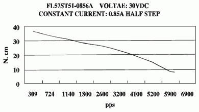

Charakterystyka

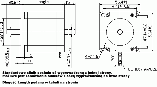

Dane techniczne
- Moment trzymający [Nm]: 0.48
- Masa [kg]: 0.6
- Hamulec: Nie
- Długość [mm]: 51
- Napięcie [V]: 6
- Prąd fazy [A]: 0.85
- Rezyst. fazy [Ohm]: 7.1
- Indukcja fazy [mH]: 9
- Flansza: 57
- Liczba wyprowadzeń: 6
- Liczba kroków [°]: 1.8
- Inercja rotora [g-cm2]: 110
- IP65: Nie
- Średnica wałka [mm]: 6.35
- Zintegrowana śruba: Nie
