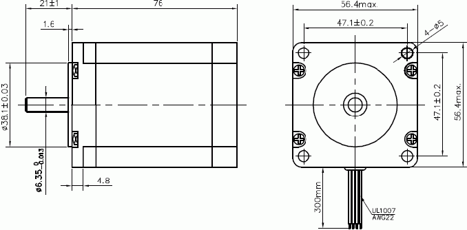

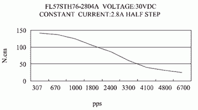

Silnik krokowy SM 57/76-2804A to model o długości 76 mm i flanszy 57 mm. Charakteryzuje się momentem trzymającym 1.89 Nm, prądem fazy 2.8 A oraz rezystancją fazy 1.1 Ohm. Wałek ma średnicę 6.35 mm, a inercja rotora wynosi 480 g-cm². Silnik ma 4 wyprowadzenia i wykonuje 1.8° na jeden krok. Jego waga to 1.1 kg.
p: - połączenie równoległe
s: - połączenie szeregowe
u: - połączenie unipolarne

Dane techniczne
  • Moment trzymający [Nm]:    1.89
  • Masa [kg]:    1.1
  • Hamulec:    Nie
  • Długość [mm]:    76
  • Napięcie [V]:    3.08
  • Prąd fazy [A]:    2.8
  • Rezyst. fazy [Ohm]:    1.1
  • Indukcja fazy [mH]:    3.6
  • Flansza:    57
  • Liczba wyprowadzeń:    4
  • Liczba kroków [°]:    1.8
  • Inercja rotora [g-cm2]:    480
  • IP65:    Nie
  • Średnica wałka [mm]:    6.35
  • Zintegrowana śruba:    Nie
