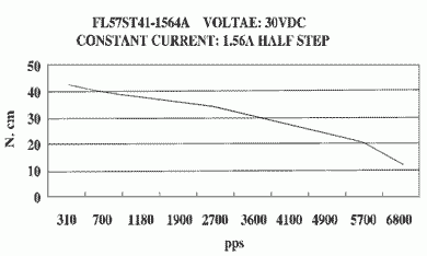

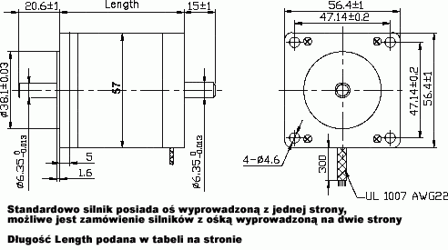

Dane techniczne
  • Moment trzymający [Nm]:    0.39
  • Masa [kg]:    0.54
  • Hamulec:    Nie
  • Długość [mm]:    41
  • Napięcie [V]:    2.8
  • Prąd fazy [A]:    1.56
  • Rezyst. fazy [Ohm]:    1.8
  • Indukcja fazy [mH]:    3.6
  • Flansza:    57
  • Liczba wyprowadzeń:    4
  • Liczba kroków [°]:    1.8
  • Inercja rotora [g-cm2]:    57
  • IP65:    Nie
  • Średnica wałka [mm]:    6.35
  • Zintegrowana śruba:    Nie
