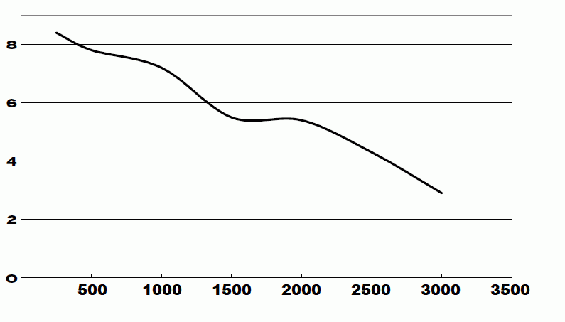

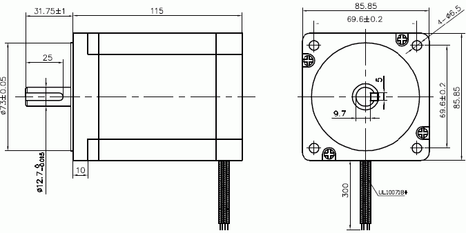

SM 86/115-6004A to silnik krokowy zaprojektowany z myślą o aplikacjach przemysłowych, automatyce i układach napędowych, w których wymagany jest wysoki moment przy zachowaniu dokładności krokowej. Dzięki momentowi trzymającemu 8,7 Nm oraz wałkowi o średnicy 12,7 mm silnik doskonale nadaje się do napędzania maszyn CNC (np. jako napęd frezarki), stołów obrotowych, przenośników oraz układów podających materiał.
Konstrukcja silnika krokowego o długości 115 mm i flanszy 86 mm zapewnia kompaktową zabudowę przy dużej mocy wyjściowej. Parametry elektryczne (prąd fazy 6 A, rezystancja fazy 0,5 Ω, indukcyjność 6 mH) pozwalają na zastosowanie wydajnych sterowników prądowych, które wykorzystają pełnię możliwości silnika (sterowniki silnika krokowego znajdują w zakładce Produkty powiązane).

Dane techniczne
- Moment trzymający [Nm]: 8.7
- Masa [kg]: 3.8
- Hamulec: Nie
- Długość [mm]: 115
- Napięcie [V]: 3
- Prąd fazy [A]: 6
- Rezyst. fazy [Ohm]: 0.5
- Indukcja fazy [mH]: 6
- Flansza [mm]: 86
- Liczba wypr.: 4
- Liczba kroków [°]: 1.8
- Inercja rotora [g-cm2]: 2700
- IP65: Nie
- Średnica wałka [mm]: 12.7
- Zintegrowana śruba: Nie
