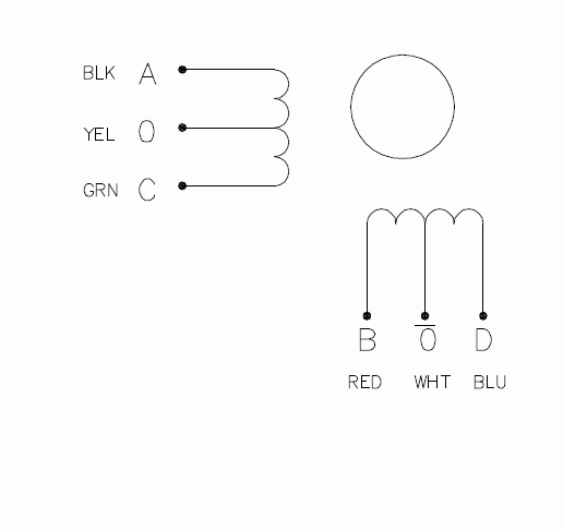

p: - połączenie równoległe
s: - połączenie szeregowe
u: - połączenie unipolarne

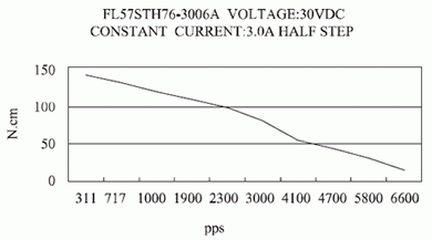

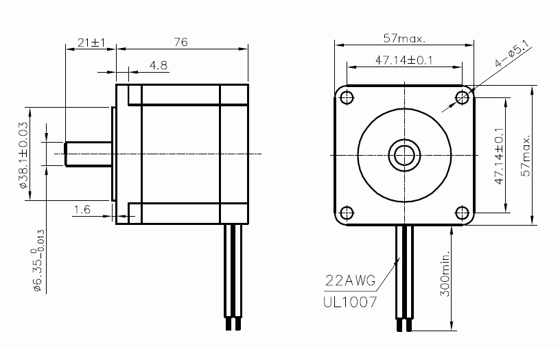

Silnik krokowy SM 57/76-3006A to kompaktowy napęd o momencie trzymającym 1,35 Nm, zaprojektowany do precyzyjnych, lekkich zastosowań takich jak drukarki 3D, małe maszyny CNC i systemy pozycjonowania. Posiada flanszę 57 mm, wałek Ø6,35 mm i korpus długości 76 mm — dobrze sprawdza się tam, gdzie liczy się oszczędność miejsca przy zachowaniu dokładności. Zasilany prądem fazy 3 A i z kątem kroku 1,8° umożliwia płynne sterowanie w trybie mikrokroku, co minimalizuje rezonanse. Silnik krokowy ma 6 wyprowadzeń, co daje elastyczność przy wyborze sposobu podłączenia.

  • Konstrukcja 6-przewodowa umożliwia elastyczne podłączenie.

Dane techniczne
  • Moment trzymający [Nm]:    1.35
  • Masa [kg]:    1.1
  • Hamulec:    Nie
  • Długość [mm]:    76
  • Napięcie [V]:    3
  • Prąd fazy [A]:    3
  • Rezyst. fazy [Ohm]:    1
  • Indukcja fazy [mH]:    1.6
  • Flansza [mm]:    57
  • Liczba wypr.:    6
  • Liczba kroków [°]:    1.8
  • Inercja rotora [g-cm2]:    480
  • IP65:    Nie
  • Średnica wałka [mm]:    6.35
  • Zintegrowana śruba:    Nie
