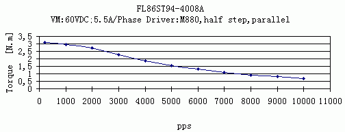

Sposoby podłączenia silnika krokowego:
| Parametr | Połączenie równoległe (p) | Połączenie szeregowe (s) | Połączenie unipolarne (u) |
| Moment trzymający [Nm] | 4.5 | 4.5 | 3.20 |
| Prąd fazy [A] | 5.6 | 2.8 | 4 |
| Napięcie [V] | 2.1 | 4.2 | 3 |
| Rezystancja fazy [Ohm] | 0.38 | 1.52 | 0.76 |
| Indukcja fazy [mH] | 3.9 | 15.6 | 3.9 |

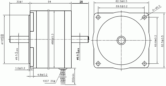

Dane techniczne
- Moment trzymający [Nm]: 4.5
- Masa [kg]: 2.6
- Hamulec: Nie
- Długość [mm]: 94
- Napięcie [V]: 3
- Prąd fazy [A]: 4
- Rezyst. fazy [Ohm]: 0.76
- Indukcja fazy [mH]: 3.9
- Flansza: 86
- Liczba wyprowadzeń: 8
- Liczba kroków [°]: 1.8
- Inercja rotora [g-cm2]: 1200
- IP65: Nie
- Średnica wałka [mm]: 9.5
- Zintegrowana śruba: Nie
