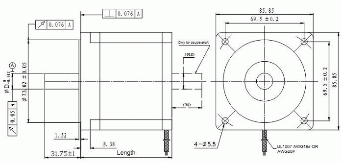

Silnik krokowy SM 86/80-4208A to precyzyjne urządzenie charakteryzujące się kołnierzem montażowym o wymiarze 86 mm. Posiada wałek o średnicy 12,7 mm. Kąt kroku tego silnika wynosi 1.8°, co zapewnia dokładne pozycjonowanie. Moment trzymający silnika SM 86/80-4208A to 4.6 Nm, co gwarantuje stabilne utrzymanie pozycji pod obciążeniem.

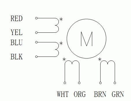

p: - połączenie równoległe
s: - połączenie szeregowe
u: - połączenie unipolarne

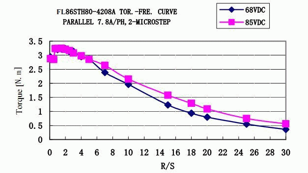

  • Moment trzymający [Nm]:    s: 4.6
  • Moment trzymający [Nm]:    p: 4.6
  • Moment trzymający [Nm]:    u: 3.3
  • Masa [kg]:    2.3
  • Hamulec:    Nie
  • Długość [mm]:    80
  • Napięcie [V]:    s: 4.5
  • Napięcie [V]:    p: 2.2
  • Napięcie [V]:    u: 3.2
  • Prąd fazy [A]:    p: 5.9
  • Prąd fazy [A]:    u: 4.24
  • Prąd fazy [A]:    s: 2.9
  • Rezyst. fazy [Ohm]:    s: 1.5
  • Rezyst. fazy [Ohm]:    p: 0.37
  • Rezyst. fazy [Ohm]:    u: 0.75
  • Indukcja fazy [mH]:    u: 3.4
  • Indukcja fazy [mH]:    p: 3.4
  • Indukcja fazy [mH]:    s: 13.6
  • Flansza [mm]:    86
  • Liczba wypr.:    8
  • Liczba kroków [°]:    1.8
  • Inercja rotora [g-cm2]:    1400
  • IP65:    Nie
  • Średnica wałka [mm]:    12,7mm
  • Zintegrowana śruba:    Nie
