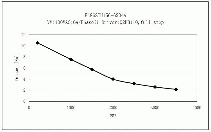

Charakterystyka
Schemat podłączenia

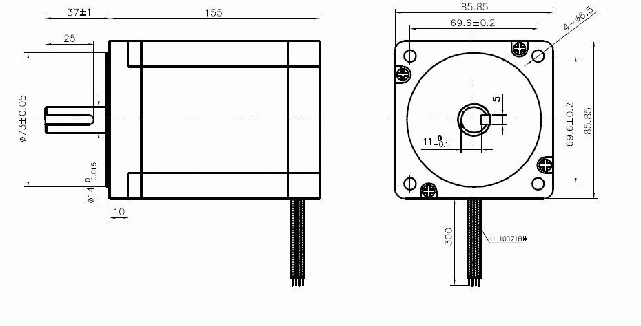

Dane techniczne
- Moment trzymający [Nm]: 12.2
- Masa [kg]: 5.6
- Hamulec: Nie
- Długość [mm]: 156
- Napięcie [V]: 4.6
- Prąd fazy [A]: 6.2
- Rezyst. fazy [Ohm]: 0.72
- Indukcja fazy [mH]: 9
- Flansza [mm]: 86
- Liczba wypr.: 4
- Liczba kroków [°]: 1.8
- Inercja rotora [g-cm2]: 4000
- IP65: Nie
- Średnica wałka [mm]: 14
- Zintegrowana śruba: Nie
