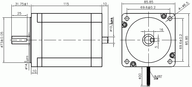

Silnik krokowy SM 86/118-7808B to solidny napęd o flanszy 86 mm i średnicy wałka 14 mm. Wyróżnia się dużym momentem trzymającym 8,5 Nm przy połączeniu równoległym i szeregowym oraz 6 Nm w konfiguracji unipolarnej. Dzięki standardowemu kątowi kroku 1,8° zapewnia precyzyjne pozycjonowanie w aplikacjach CNC i automatyki przemysłowej.
  • Sposoby podłączenia silnika krokowego:
    ParametrPołączenie równoległe (p)Połączenie szeregowe (s)Połączenie unipolarne (u)
    Moment trzymający [Nm] 8.5 8.5 6.0
    Prąd fazy [A] 7.8 4.0 5.5
    Napięcie [V] 3.12 6.4 4.4
    Rezystancja fazy [Ohm] 0.4 1.6 0.8
    Indukcja fazy [mH] 3.5 14 3.5

Dane techniczne
  • Moment trzymający [Nm]:    8.5
  • Masa [kg]:    3.8
  • Hamulec:    Nie
  • Długość [mm]:    118
  • Napięcie [V]:    4.4
  • Prąd fazy [A]:    7.8
  • Rezyst. fazy [Ohm]:    0.8
  • Indukcja fazy [mH]:    3.5
  • Flansza:    86
  • Liczba wyprowadzeń:    8
  • Liczba kroków [°]:    1.8
  • Inercja rotora [g-cm2]:    2700
  • IP65:    Nie
  • Średnica wałka [mm]:    14
  • Zintegrowana śruba:    Nie
