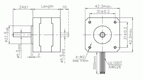

Dane techniczne
  • Moment trzymający [Nm]:    0.91
  • Masa [kg]:    0.5
  • Hamulec:    Nie
  • Długość [mm]:    60
  • Napięcie [V]:    5
  • Prąd fazy [A]:    1.68
  • Rezyst. fazy [Ohm]:    3
  • Indukcja fazy [mH]:    7
  • Flansza [mm]:    42
  • Liczba wypr.:    4
  • Liczba kroków [°]:    1.8
  • Inercja rotora [g-cm2]:    102
  • IP65:    Nie
  • Średnica wałka [mm]:    5
  • Zintegrowana śruba:    Nie
