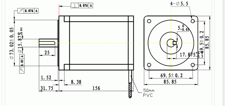

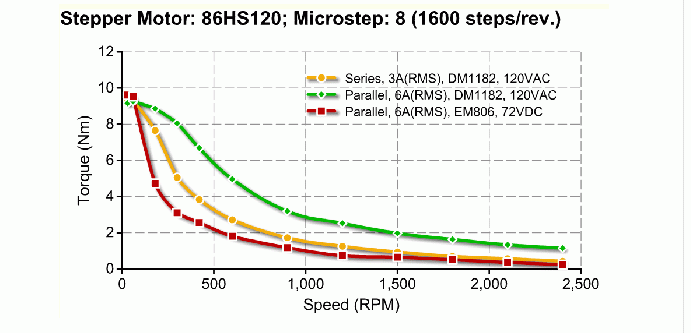

Dwufazowy silnik krokowy firmy Leadshine. O rozmiarze NEMA 34 (86mm). który charakteryzuj się wysoką precyzją oraz kulturą pracy. Wysoki moment trzymający oraz 8 wyprowadzeń sprawiają. że silniki z tej rodziny mogą być zastosowane w wielu aplikacjach. które wymagają precezyjnego pozycjonowania.
Dane techniczne
  • Moment trzymający [Nm]:    p: 12
  • Moment trzymający [Nm]:    u: 8.4
  • Moment trzymający [Nm]:    s: 12
  • Masa [kg]:    5.3
  • Hamulec:    Nie
  • Długość [mm]:    156
  • Napięcie [V]:    u: 5.2
  • Napięcie [V]:    s: 7.6
  • Napięcie [V]:    p: 3.8
  • Prąd fazy [A]:    s: 3
  • Prąd fazy [A]:    p: 6
  • Prąd fazy [A]:    u: 4.2
  • Rezyst. fazy [Ohm]:    p: 0.63
  • Rezyst. fazy [Ohm]:    u: 1.25
  • Rezyst. fazy [Ohm]:    s: 2.5
  • Indukcja fazy [mH]:    u: 8
  • Indukcja fazy [mH]:    s: 32
  • Indukcja fazy [mH]:    p: 8
  • Flansza [mm]:    86
  • Liczba wypr.:    8
  • Liczba kroków [°]:    1.8
  • Inercja rotora [g-cm2]:    4000
  • IP65:    Nie
  • Średnica wałka [mm]:    15.87
  • Zintegrowana śruba:    Nie
