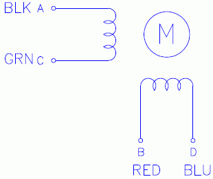

p: - połączenie równoległe
s: - połączenie szeregowe
u: - połączenie unipolarne

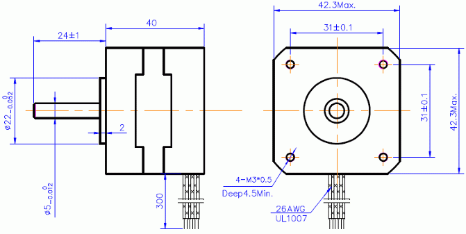

Rysunek techniczny
Schemat podłączenia

10. Jakie są najczęstsze błędy przy podłączaniu silnika krokowego i jak ich uniknąć?
Najczęstsze błędy to nieprawidłowe podłączenie uzwojeń, zły dobór sterownika oraz niewłaściwe napięcie zasilania. Problemem bywa także brak ekranowania przewodów i zakłócenia elektromagnetyczne. Aby uniknąć problemów, warto korzystać ze sprawdzonych schematów i komponentów dopasowanych do siebie.

Dane techniczne
  • Moment trzymający [Nm]:    0.26
  • Masa [kg]:    0.28
  • Hamulec:    Nie
  • Długość [mm]:    40
  • Napięcie [V]:    5.2
  • Prąd fazy [A]:    0.8
  • Rezyst. fazy [Ohm]:    6.5
  • Indukcja fazy [mH]:    11.5
  • Flansza [mm]:    42
  • Liczba wypr.:    4
  • Liczba kroków [°]:    1.8
  • Inercja rotora [g-cm2]:    54
  • IP65:    Nie
  • Średnica wałka [mm]:    5
  • Zintegrowana śruba:    Nie
