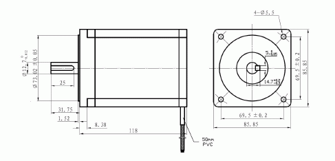

Silnik krokowy 86HS85 - 8.5Nm LEADSHINE - rysunek technicznySilnik krokowy 86HS85 - 8.5Nm LEADSHINE - rysunek technicznySilnik krokowy 86HS85 - 8.5Nm LEADSHINE - rysunek techniczny

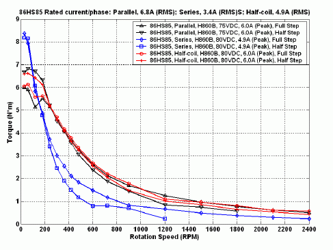

Dane techniczne
  • Moment trzymający [Nm]:   połączenie równoległe: 8.5 połączenie szeregowe: 8.5 połączenie unipolarne: 6
  • Nap. [V]:   Nap. połączenie równoległe: 3 połączenie szeregowe: 6.1 połączenie unipolarne: 4.4
  • Prąd fazy [A]:   Prąd fazy połączenie równoległe: 6.8 połączenie szeregowe: 3.4 połączenie unipolarne: 4.9
  • Rezyst. fazy [Ohm]:   Rezyst. fazy połączenie równoległe: 0.45 połączenie szeregowe: 1.8 połączenie unipolarne: 0.9
  • Induk. fazy [mH]:   Induk. fazy połączenie równoległe: 6 połączenie szeregowe: 24 połączenie unipolarne: 6
  • Inercja rotora [g-cm2]:   2700
  • Detent torque [kg-cm]:   25
  • Masa [kg]:   3.8
  • długość [mm]:   118
  • flansza [mm]:   86
  • Liczba wypr.:   8
  • Liczba kroków [°]:   1.8
