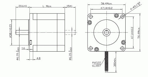

Silnik krokowy SM 57/76-2804MA z wałkiem o średnicy 6.35 mm jest zoptymalizowany pod kątem pracy z prądem fazy 2.8 A przy napięciu 3.2 V. Posiada 4 wyprowadzenia, co wskazuje na konfigurację bipolarną. Kluczowe parametry elektryczne to rezystancja fazy 1.13 Ohm oraz indukcyjność fazy 5.6 mH. Silnik waży 1 kg, a jego inercja rotora wynosi 480 g-cm². Model ten nie posiada zintegrowanego hamulca, śruby ani podwyższonego stopnia ochrony IP65.

Dane techniczne
  • Moment trzymający [Nm]:    1.89
  • Masa [kg]:    1
  • Hamulec:    Nie
  • Długość [mm]:    76
  • Napięcie [V]:    3.2
  • Prąd fazy [A]:    2.8
  • Rezyst. fazy [Ohm]:    1.13
  • Indukcja fazy [mH]:    5.6
  • Flansza [mm]:    57
  • Liczba wypr.:    4
  • Liczba kroków [°]:    0.9
  • Inercja rotora [g-cm2]:    480
  • IP65:    Nie
  • Średnica wałka [mm]:    6.35
  • Zintegrowana śruba:    Nie
