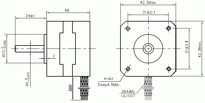

Sposoby podłączenia silnika krokowego:
| Parametr | Połączenie na pół-cewki (HC) | Połączenie pełna cewka (FC) | Połączenie unipolarne (u) |
| Moment trzymający [Nm] | 0.32 | 0.32 | 0.23 |
| Prąd fazy [A] | 0.6 | 0.28 | 0.4 |
| Napięcie [V] | 8.4 | 17 | 12 |
| Rezystancja fazy [Ohm] | 15 | 60 | 30 |
| Indukcja fazy [mH] | 25 | 100 | 25 |
Rysunek techniczny
Schemat podłączenia

Dane techniczne
- Moment trzymający [Nm]: 0.32
- Masa [kg]: 0.34
- Hamulec: Nie
- Długość [mm]: 48
- Napięcie [V]: 12
- Prąd fazy [A]: 0.4
- Rezyst. fazy [Ohm]: 30
- Indukcja fazy [mH]: 25
- Flansza: 42
- Liczba wyprowadzeń: 6
- Liczba kroków [°]: 1.8
- Inercja rotora [g-cm2]: 68
- IP65: Nie
- Średnica wałka [mm]: 5
- Zintegrowana śruba: Nie
