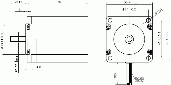

Silnik krokowy SM 57/76-2008A o momente trzymającym 2Nm, flanszy w rozmiarze 57mm i wałku o średnicy 6,35mm to kompaktowe rozwiązanie, które można łatwo zintegrować w różnych aplikacjach – przemysłowych i komercyjnych. Jego zastosowanie rozciąga się na obszary takie jak automatyka przemysłowa, maszyny CNC, drukarki 3D i wiele innych dziedzin, które wymagają precyzyjnego ruchu i niezawodności.

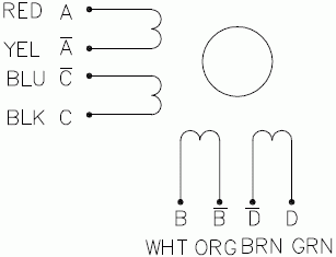

Jednym z parametrów, na który powinniśmy zwrócić uwagę przy doborze sterownika do silnika krokowego jest jego prąd pracy (parametr prąd fazy), w silniku SM 57/76-2008A - 2Nm jest zależny od sposobu podłączenia : silnik podłączony równolegle : 2.8A,  szeregowo: 1.4A unipolarnie: 1.4A..
Do sterowania silnikiem krokowym  SM 57/76-2008A - 2Nm polecamy  sterowniki Leadshine i Wagney, znajdujące się w zakładce „Produkty powiązane”.
p: - połączenie równoległe
s: - połączenie szeregowe
u: - połączenie unipolarne

Dane techniczne
  • Moment trzymający [Nm]:    s: 2
  • Moment trzymający [Nm]:    p: 2
  • Moment trzymający [Nm]:    u: 1.4
  • Masa [kg]:    1.1
  • Hamulec:    Nie
  • Długość [mm]:    76
  • Napięcie [V]:    u: 4.5
  • Napięcie [V]:    s: 6.3
  • Napięcie [V]:    p: 3.13
  • Prąd fazy [A]:    s: 2
  • Prąd fazy [A]:    s: 1.4
  • Prąd fazy [A]:    p: 2.8
  • Rezyst. fazy [Ohm]:    s: 4.5
  • Rezyst. fazy [Ohm]:    p: 1.12
  • Rezyst. fazy [Ohm]:    u: 2.25
  • Indukcja fazy [mH]:    s: 14.4
  • Indukcja fazy [mH]:    p: 3.6
  • Indukcja fazy [mH]:    u: 3.6
  • Flansza [mm]:    57
  • Liczba wypr.:    8
  • Liczba kroków [°]:    1.8
  • Inercja rotora [g-cm2]:    480
  • IP65:    Nie
  • Średnica wałka [mm]:    6.35
  • Zintegrowana śruba:    Nie
