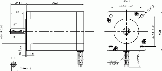

Najważniejsze parametry silnika krokowego  SM 60/100-4004AF – 4,0 Nm:
ParametrWartość
Flansza [mm] 60
Średnica wałka [mm] 8
Moment trzymający [Nm] 4.0
Prąd fazy [A] 4
Długość [mm] 100
Liczba wyprowadzeń 4 (czteroprzewodowy)
Napięcie [V] 2.8
Kąt kroku [°] 1.8

Dane techniczne
  • Moment trzymający [Nm]:    4.0
  • Masa [kg]:    1.7
  • Hamulec:    Nie
  • Długość [mm]:    100
  • Napięcie [V]:    2.8
  • Prąd fazy [A]:    4
  • Rezyst. fazy [Ohm]:    0.7
  • Indukcja fazy [mH]:    3
  • Flansza [mm]:    60
  • Liczba wyprowadzeń:    4
  • Liczba kroków [°]:    1.8
  • Inercja rotora [g-cm2]:    1050
  • IP65:    Nie
  • Średnica wałka [mm]:    8
  • Zintegrowana śruba:    Nie
