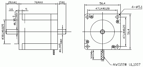

Silnik krokowy SM 57/76-2008B to wydajny silnik o standardowej flanszy 57 mm i długości 76 mm, charakteryzujący się wysokim momentem trzymającym i precyzyjnym sterowaniem.
Główne parametry:
Moment trzymający (maksymalny): 2 Nm (dostępny również w wersji 1.4 Nm).
Kąt kroku: 1.8 (200 kroków na obrót).
Średnica wałka: 6.35 mm.
Masa: 1 kg.
Inercja rotora: 480g/cm2

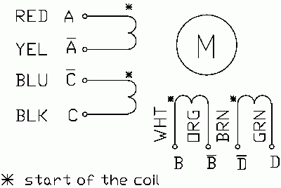

p: - połączenie równoległe
s: - połączenie szeregowe
u: - połączenie unipolarne
