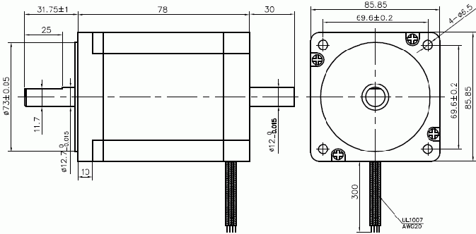

Dane techniczne
  • Moment trzymający [Nm]:    u: 3.3
  • Moment trzymający [Nm]:    s: 4.5
  • Moment trzymający [Nm]:    p: 4.5
  • Masa [kg]:    2.3
  • Hamulec:    Nie
  • Długość [mm]:    80
  • Napięcie [V]:    s: 4
  • Napięcie [V]:    p: 2
  • Napięcie [V]:    u: 2.86
  • Prąd fazy [A]:    p: 7.8
  • Prąd fazy [A]:    s: 3.9
  • Prąd fazy [A]:    u: 5.5
  • Rezyst. fazy [Ohm]:    p: 0.26
  • Rezyst. fazy [Ohm]:    u: 0.52
  • Rezyst. fazy [Ohm]:    s: 1.04
  • Indukcja fazy [mH]:    s: 8.8
  • Indukcja fazy [mH]:    p: 2.2
  • Indukcja fazy [mH]:    u: 2.2
  • Flansza [mm]:    86
  • Liczba wypr.:    8
  • Liczba kroków [°]:    1.8
  • Inercja rotora [g-cm2]:    1400
  • IP65:    Nie
  • Średnica wałka [mm]:    12.7
  • Zintegrowana śruba:    Nie
