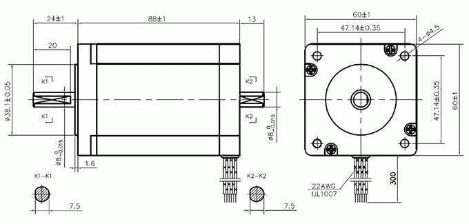

Silnik krokowy SM 60/86-3008B - Precyzja i Moc dla Twoich Aplikacji
Poznaj silnik krokowy SM 60/86-3008B – komponent zaprojektowany z myślą o niezawodności i precyzji w najbardziej wymagających systemach pozycjonowania i sterowania ruchem. Dzięki optymalnym parametrom technicznym, ten silnik idealnie sprawdzi się w szerokim zakresie zastosowań przemysłowych i automatyki.
Główne cechy i zalety
- Wysoka dokładność pozycjonowania: Standardowy kąt kroku wynoszący 1.8° zapewnia precyzyjne i powtarzalne ruchy, kluczowe w aplikacjach wymagających szczegółowej kontroli.
- Solidna konstrukcja: Z flanszą o wymiarach 60 mm i długością silnika 88 mm, model SM 60/86-3008B jest kompaktowy, a jednocześnie wytrzymały.
- Znaczący moment obrotowy: Z momentem trzymającym wynoszącym 3.1 Nm, silnik ten oferuje wystarczającą moc do napędzania obciążeń w maszynach CNC, drukarkach 3D, robotyce czy systemach transportowych.
- Uniwersalność połączeń: Dzięki 8 wyprowadzeniom, silnik może być łatwo konfigurowany do pracy w różnych trybach (np. bipolarny, unipolarny), co zwiększa jego elastyczność w integracji z różnymi sterownikami.
- Optymalna średnica wałka: Wałek o średnicy 8 mm jest kompatybilny z szeroką gamą sprzęgieł i mechanizmów napędowych.
Silnik krokowy SM 60/86-3008B jest doskonałym wyborem do zastosowań, gdzie liczy się precyzja, niezawodność i kontrola ruchu, takich jak:
- Maszyny CNC (frezarki, tokarki)
- Drukarki 3D i plotery
- Systemy automatyki przemysłowej
- Robotyka
- Urządzenia medyczne i laboratoryjne
- Systemy pozycjonowania optycznego
Wybierając silnik SM 60/86-3008B, inwestujesz w wydajność i długotrwałą pracę swoich urządzeń.
p: - połączenie równoległe
s: - połączenie szeregowe
u: - połączenie unipolarne
Dane techniczne
- Moment trzymający [Nm]: p: 3.1
- Moment trzymający [Nm]: u: 2.2
- Moment trzymający [Nm]: s: 3.1
- Masa [kg]: 1.4
- Hamulec: Nie
- Długość [mm]: 88
- Napięcie [V]: p: 2.94
- Napięcie [V]: u: 4.2
- Napięcie [V]: s: 5.88
- Prąd fazy [A]: p: 4.2
- Prąd fazy [A]: u: 3
- Prąd fazy [A]: s: 2.1
- Rezyst. fazy [Ohm]: s: 2.8
- Rezyst. fazy [Ohm]: p: 0.7
- Rezyst. fazy [Ohm]: u: 1.4
- Indukcja fazy [mH]: s: 11.6
- Indukcja fazy [mH]: p: 2.9
- Indukcja fazy [mH]: u: 2.9
- Flansza [mm]: 60
- Liczba wypr.: 8
- Liczba kroków [°]: 1.8
- Inercja rotora [g-cm2]: 840
- IP65: Nie
- Średnica wałka [mm]: 8
- Zintegrowana śruba: Nie
