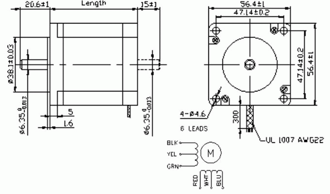

Sposoby podłączenia silnika krokowego:
| Parametr | Połączenie na pół-cewki (HC) | Połączenie pełna cewka (FC) | Połączenie unipolarne (u) |
| Moment trzymający [Nm] | 0.9 | 0.9 | 0.64 |
| Prąd fazy [A] | 1.4 | 0.7 | 1.0 |
| Napięcie [V] | 4.6 | 9.2 | 6.6 |
| Rezystancja fazy [Ohm] | 3.3 | 13.2 | 6.6 |
| Indukcja fazy [mH] | 10 | 40 | 10 |
Rysunek techniczny

Dane techniczne
- Moment trzymający [Nm]: 0.9
- Masa [kg]: 0.7
- Hamulec: Nie
- Długość [mm]: 56
- Napięcie [V]: 6.6
- Prąd fazy [A]: 1
- Rezyst. fazy [Ohm]: 7.4
- Indukcja fazy [mH]: 10
- Flansza: 57
- Liczba wyprowadzeń: 6
- Liczba kroków [°]: 1.8
- Inercja rotora [g-cm2]: 300
- IP65: Nie
- Średnica wałka [mm]: 6.35
- Zintegrowana śruba: Nie
