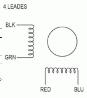

p: - połączenie równoległe
s: - połączenie szeregowe
u: - połączenie unipolarne

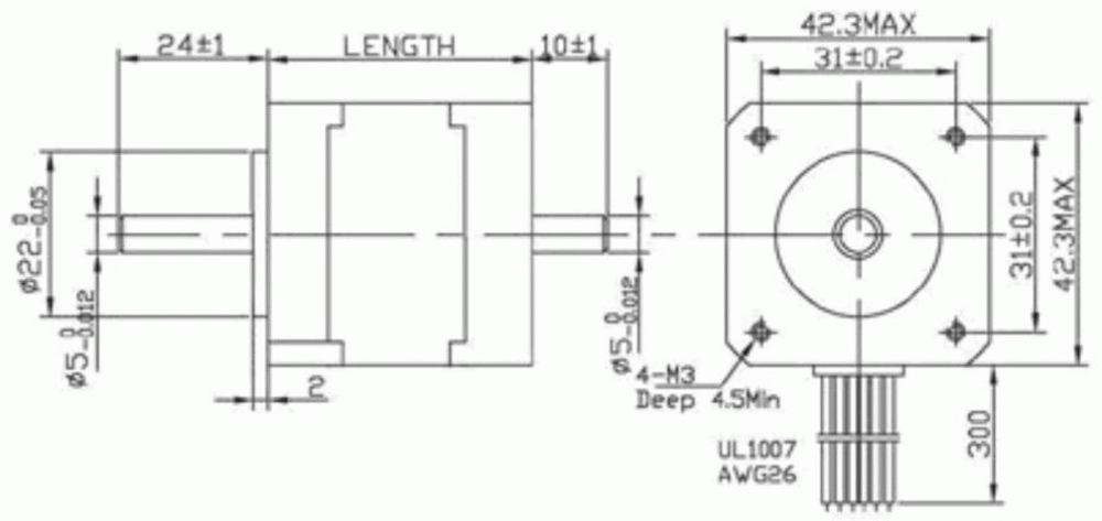

Rysunek techniczny

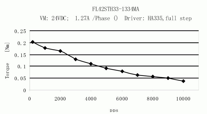

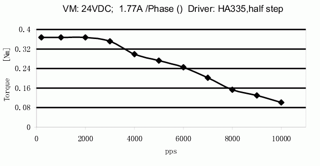

Charakterystyka
Schemat podłączenia

Dane techniczne
  • Moment trzymający [Nm]:    0.44
  • Masa [kg]:    0.35
  • Hamulec:    Nie
  • Długość [mm]:    47
  • Napięcie [V]:    2.8
  • Prąd fazy [A]:    1.68
  • Rezyst. fazy [Ohm]:    1.65
  • Indukcja fazy [mH]:    2.8
  • Flansza:    42
  • Liczba wyprowadzeń:    4
  • Liczba kroków [°]:    1.8
  • Inercja rotora [g-cm2]:    68
  • IP65:    Nie
  • Średnica wałka [mm]:    5
  • Zintegrowana śruba:    Nie
