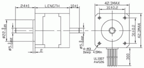

Rysunek techniczny

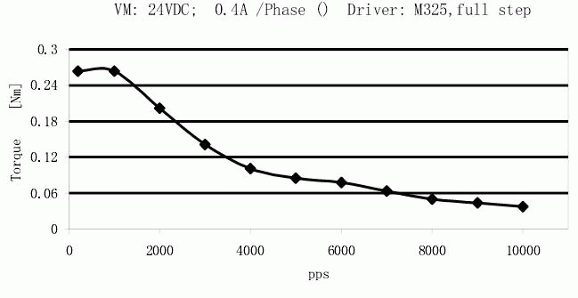

Charakterystyka

Dane techniczne
- Moment trzymający [Nm]: 0.32
- Masa [kg]: 0.35
- Hamulec: Nie
- Długość [mm]: 47
- Napięcie [V]: 12
- Prąd fazy [A]: 0.4
- Rezyst. fazy [Ohm]: 30
- Indukcja fazy [mH]: 25
- Flansza: 42
- Liczba wyprowadzeń: 6
- Liczba kroków [°]: 1.8
- Inercja rotora [g-cm2]: 68
- IP65: Nie
- Średnica wałka [mm]: 5
- Zintegrowana śruba: Nie
