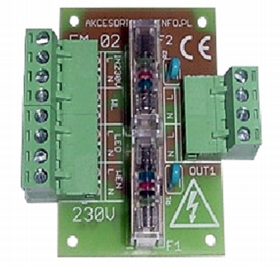

Moduł bezpiecznikowy FM-02
Moduł FM-02 przeznaczony jest do rozdziału i zabezpieczenia zasilania w sterownikach obrabiarek numerycznych. Może być również stosowany w dowolnym urządzeniu do podłączenia włącznika, sygnalizacji zasilania, czy też dodatkowego odbiornika poprzez niezależny bezpiecznik. Moduł eliminuje dodatkowe złączki i plątaninę przewodów, zapewniając estetyczny wygląd urządzenia. Oba kanały chronią dwa zabezpieczenia- prądowe i przepięciowe. FM-02 projektowany był pod napięcie sieciowe 230V, ale równie dobrze można go wykorzystać do innych- niższych napięć. Stosując urządzenie do innych wartości zasilania należy dobrać odpowiednie warystory.
