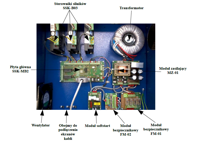

Rozmieszczenie elementów w obudowie
Standardowe rozmieszczenie elementów w obudowie widoczne jest na fotografii powyżej. Producent zastrzega sobie możliwość zmiany lokalizacji poszczególnych części systemu na potrzeby indywidualnej aplikacji realizowanej pod klienta.

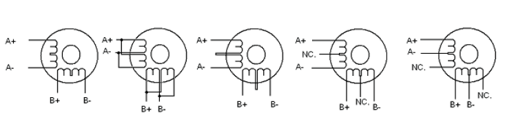

W urządzeniu USN-3D4A jako stopnie końcowe mocy wykorzystano sterowniki SSK-B03. SSK-B03 jest ekonomicznym, wysokowydajnym sterownikiem mikrokrokowym bazującym na najnowszych osiągnięciach technicznych. Jest dostosowany do sterowania 2-fazowymi i 4- fazowymi hybrydowymi silnikami krokowymi. Używając zaawansowanej techniki bipolarnej stałoprądowej, pozwala uzyskać większą prędkość i moc z tego samego silnika porównując z tradycyjnymi technikami jakich używają np. sterowniki L/R. Jego 3-stanowa technika sterowania pozwala na poprawne kontrolowanie prądu cewki przy zachowaniu małych tętnień, co z kolei skutkuje zmniejszeniem się grzania silników.
Sterownik SSK-B03 może sterować krokowymi silnikami hybrydowymi z 4, 6 lub 8 wyprowadzeniami. Poniższy diagram pokazuje podłączenia do silników w różnej konfiguracji.
Eksploatacja sterownika
Silniki 4-przewodowe są najmniej elastyczne, ale najprostsze w podłączeniu. Prędkość i moment będą zależały od induktancji zwojów. Przy ustawianiu prądu wyjściowego sterownika należy pomnożyć prąd fazowy przez 1.4 aby wyznaczyć szczytowy prąd wyjściowy.
Silniki 6-przewodowe możemy podłączyć w dwóch konfiguracjach: wysoka prędkość niższy moment lub wysoki moment-niższa prędkość. Konfiguracja wyższej prędkości lub pół cewki jest tak nazwana ponieważ używa połowę zwojów silnika. Pozwala to na zmniejszenie indukcyjności przez co obniża się moment silnika. Będzie on bardziej stabilny przy wyższych prędkościach. Przy ustawianiu prądu wyjściowego sterownika należy pomnożyć prąd fazowy (lub unipolarny) przez 1.4 aby wyznaczyć szczytowy prąd wyjściowy. Konfiguracja wyższego momentu lub pełnej cewki używa całej induktancji zwojów faz. Aplikacja ta powinna być używana tam gdzie wymagany jest wyższy moment przy niskich prędkościach. Przy ustawianiu prądu wyjściowego należy pomnożyć prąd fazowy (lub unipolarny) przez 0.7 i taką wartość szczytową ustawić na sterowniku.
Silniki 8-przewodowe oferują wysoką elastyczność projektantowi systemu, ponieważ mogą być połączone szeregowo lub równolegle, pozwalając na zastosowanie w wielu aplikacjach. Połączenie szeregowe jest zazwyczaj stosowane tam, gdzie wymagany jest wysoki moment i niska prędkość. Ponieważ przy tej konfiguracji indukcyjność jest najwyższa, wydajność spada przy większych prędkościach. Do określenia szczytowego prądu wyjściowego należy pomnożyć wartość prądu fazowego (lub unipolarnego) przez 0,7. Równoległe połączenie uzwojeń silnika oferuje bardziej stabilny moment przy wyższych prędkościach. Do określenia szczytowego prądu wyjściowego należy pomnożyć wartość prądu fazowego (lub unipolarnego) przez 1.96 lub prąd bipolarny przez 1.4.
Po wybraniu konfiguracji z jaką ma pracować silnik zbędne (niepodłączone) przewody należy solidnie odizolować od pozostałych. Możemy teraz przystąpić do podłączenia kabli do stopni mocy uniwersalnego sterownika numerycznego USN-3D4A. Przy tej operacji należy wykazać się szczególną starannością. Złe kontakty mogą skutkować niepoprawną pracą silników, zakłóceniami lub w gorszym przypadku wystąpieniem zwarcia. W celu zmniejszenia zakłóceń motory z szafą należy łączyć kablami ekranowanymi i odpowiednio je uziemić za pomocą przygotowanych do tego celu obejm ze stali nierdzewnej.

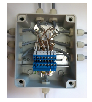

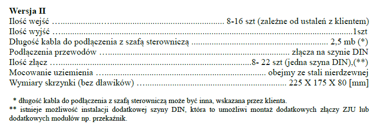

Wybrane parametry skrzynek podłączeniowych

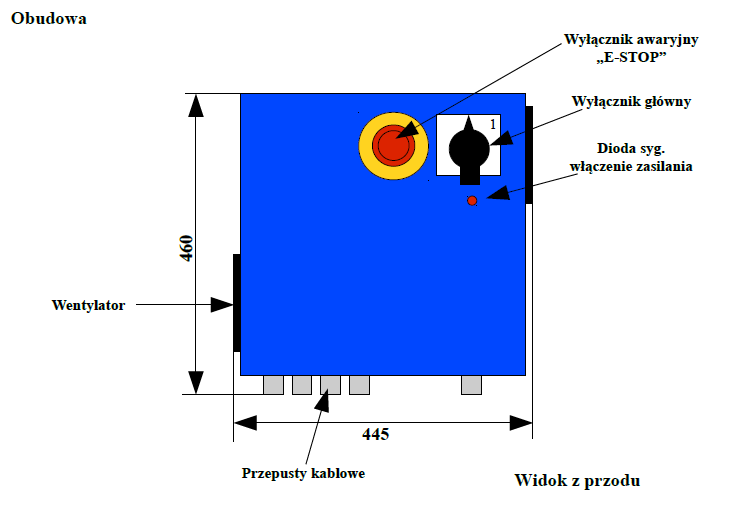

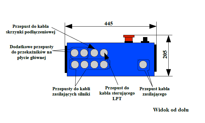

Obudowa

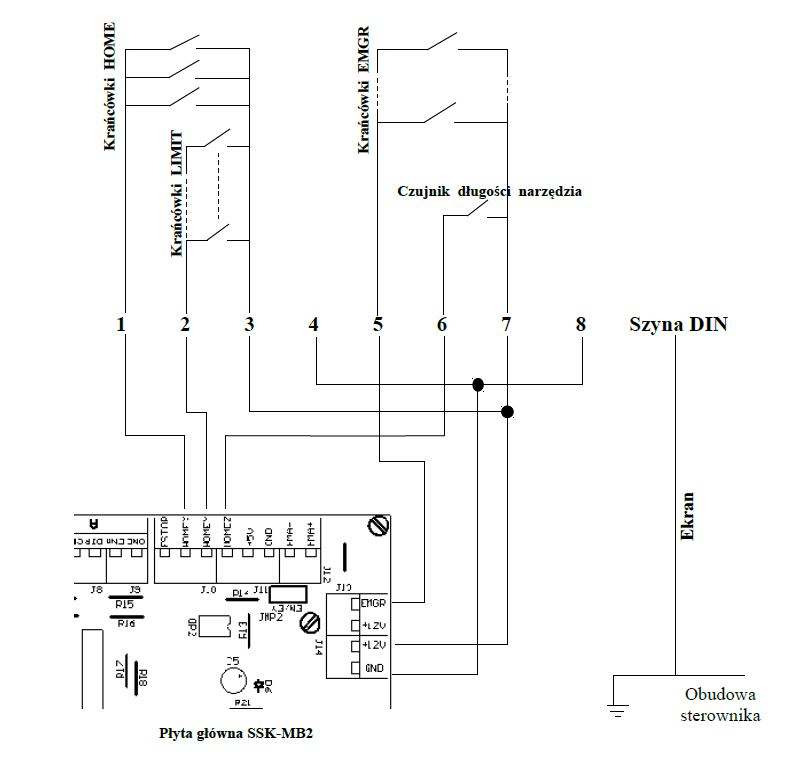

Przy zakupie uniwersalnego sterownika numerycznego klient otrzymuje gotowe urządzenie przygotowane do podłączenia elementów zewnętrznych (wyłączników krańcowych, czujnika itp.). Montaż najlepiej rozpocząć od instalacji omawianego modułu do korpusu maszyny. Następnym krokiem jest poprowadzenie kabli przez dławiki, odpowiednie ich ułożenie i zarobienie (najlepiej zakończyć je końcówkami rurkowymi, co ułatwi montaż i późniejszy serwis). Fotografia poniżej obrazuje przykładową realizację połączeń w wewnątrz skrzynki. Można także zaobserwować poprawny montaż ekranów kabli pozwalający na spełnienie norm kompatybilności elektromagnetycznej (przykład przy instalacji silników). Opis wyprowadzeń i połączeń wykonanych przez producenta.
Wersja I
Nr na listwie zaciskowej Kolor przewodu Funkcja Podłączenie na płycie głównej
 1  Zielony  Home  HOME X (pin 11)
 2  Brązowy  Limit  HOME Y (pin 12)
 3  Żółty  +12V
 4  Mostek z białym  GND
 5  Szary  E-stop  EMGR złącze J13 (pin 10)
 6  Różowy  Czujnik  HOME Z (pin 13)
 7  Żółty  +12V  +12V złącze J14
 8  Biały  GND  GND złącze J14
Schemat poniżej przedstawia najpopularniejszy sposób podłączenia elementów peryferyjnych. Należy zwrócić uwagę na to, iż wszystkie krańcówki są w stanie normalnie otwartym NO. W takiej konfiguracji wszystkie połączone są równolegle. Jeżeli w stosujemy włączniki typu NC należy pamiętać o zmianie ustawień w programie Mach, Activ Low na przeciwny. W takim układzie krańcówki łączymy szeregowo.
Jeżeli stosowane będą czujniki zbliżeniowe- indukcyjne wykorzystywana będzie również masa GND doprowadzona do złącz 4,8.
Schemat podłączeń
Schemat połączeń
Opis wyprowadzeń proponowany przez producenta w skrzynce podłączeniowej.

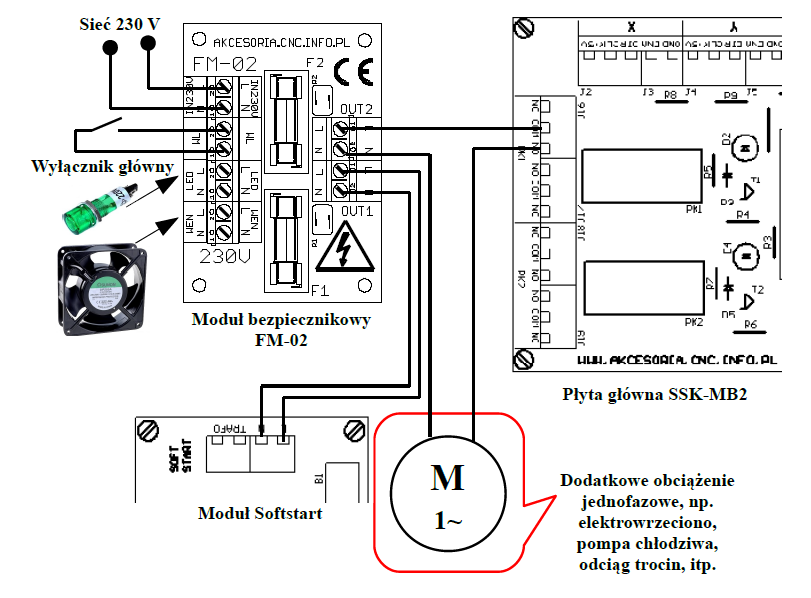

Napięcie 230V, z którego zasilany jest system rozdzielane jest za pomocą modułu bezpiecznikowego FM-02. Eliminuje on dodatkowe złączki i plątaninę przewodów, zapewniając estetyczny wygląd urządzenia. Oba kanały chronią dwa zabezpieczenia- prądowe i przepięciowe. Do urządzenia zainstalowany jest: wyłącznik główny, moduł softstart, wentylator, dioda sygnalizacyjna. Posiada ono dodatkowe wyjście OUT2, do którego możemy podłączyć dodatkowy odbiornik i włączać go za pośrednictwem przekaźników na płycie głównej. Maksymalna moc takiego urządzenia nie może przekroczyć 1,4 kW (6A, 230V).
Uwaga!!! Przy montażu dodatkowego obciążenia należy sporządzić bilans prądów. Trzeba zwrócić uwagę na to, iż maksymalny prąd wyłącznika głównego wynosi 10A

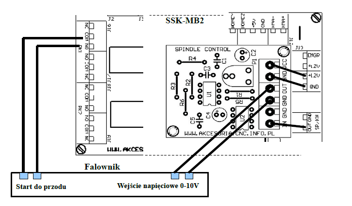

 Schemat takiej instalacji przedstawiono poniżej..
Schemat podłączenia dodatkowego modułu Spindle control, płyty głównej i falownika z wejściem napięciowym do regulacji prędkości obrotowej wrzeciona.

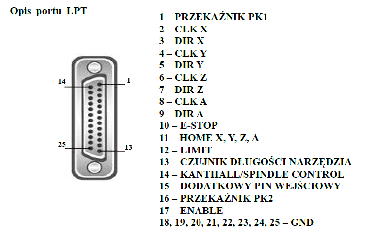

Do podłączania systemu do komputera wykorzystany został port drukarkowy LPT. Wszystkie urządzenia (sterowniki, krańcówki, wrzeciono) podłącza się niezależnie do odpowiednich pinów. Port równoległy ma 25 pinów. Piny 1-9, 14, 16, 17 mogą być wykorzystane jako wyjścia, 10-13, 15 jako wejścia. Piny 18-25 są nie wykorzystywane (masa). Program współpracuje z dowolną kombinacją połączeń tzn. wybór konkretnych pinów wyjściowych bądź wejściowych jest dowolny.
Standardowo w produkowanych przez naszą firmę sterownikach przypisano następującą konfigurację:
 Opis portu

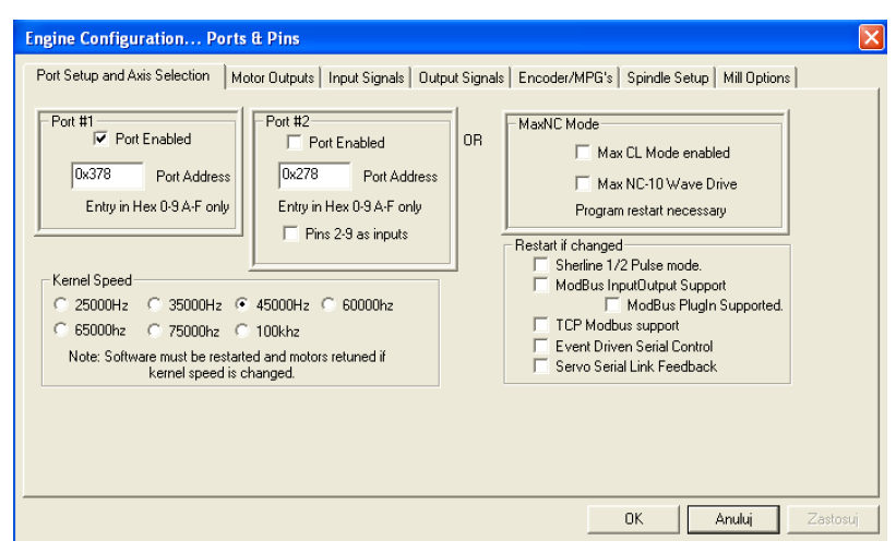

Konfigurację programu należy rozpocząć od przypisania zadań do odpowiednich pinów portu LPT. W menu Ustawienia (Config) wybieramy zakładkę Porty i Piny (Ports and Pins). W pierwszym oknie Ustawienia Portów i Wybór Osi (Port Setup And Axis Selection) ustawiamy:
 Konfiguracja
W tej zakładce konfigurujemy program do współpracy ze sterownikami. Możemy tu ustawić między innymi, który port komputera będzie wykorzystany do sterowania maszyną, prędkość pracy programu.
Okienka Port #1 i Port#2 służą do wskazania adresów portów LPT w komputerze. Możemy tu zaznaczyć, których z portów chcemy używać. Jeśli w komputerze jest jeden port to ma najprawdopodobniej adres 0x378, drugi na ogół 0x278 aczkolwiek w przypadku portów na kartach PCI może to być inna wartość. Można to sprawdzić w Menedżerze urządzeń systemu Windows wybierając tam port i sprawdzając pierwszy adres w zakładce "zasoby". (Start/ Panel sterowania/ System/ Sprzęt/ Menedżer urządzeń/ Porty (COM i LPT)/ Port drukarki/Właściwości/Zasoby/Typ zasobu = zakres we/wy. Liczba określająca dolny zakres we/wy będzie adresem naszego portu. Program Mach3 umożliwia pracę z 2 portami LPT, przez co mamy do dyspozycji więcej wejść i wyjść. Ustalenie prędkości pracy programu zależy od prędkości procesora naszego komputera. Jeśli komputer ma procesor 1GHz lub szybszy zalecamy ustawienie 45000Hz. Konfigurację należy zatwierdzić przyciskiem "Zastosuj".
UWAGA !!!
Należy pamiętać, aby przed opuszczeniem okna konfiguracyjnego, kliknąć przycisk zastosuj. W przeciwnym razie utracimy wykonane zmiany.

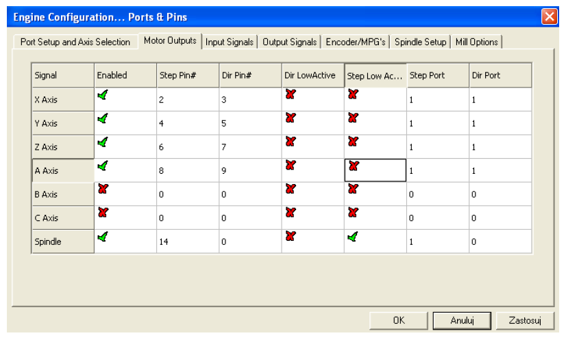

Następnie przechodzimy do zakładki Wyjścia Silników (Motor Outputs). Ustawienia w tej zakładce pozwalają na określenie ile osi ma wysterować program oraz ,do których pinów zostały podłączone sterowniki silników krokowych. Kierując się listą z opisu portu LPT wprowadzamy ustawienia. Poniżej przedstawione zostały ustawienia dla sterowania czterema osiami X, Y, Z, A oraz wyjścia do modułu Spindle Control.
Konfiguracja
Znaczenie opcji:
Enabled - dana oś ma być używana, jeśli pole zaznaczenie jest na zielono
Step Pin# - numer pinu, na którym będą podawane impulsy kroku dla danej osi
Dir Pin# - numer pinu, na którym będzie określany kierunek ruchu dla danej osi
Dir Low Active - określa czy linia sterująca kierunkiem ma być domyślnie w stanie wysokim czy niskim -zmiana zaznaczenia pozwala odwrócić kierunek ruchu osi
Step Low Active - określa czy linia sterująca krokiem ma być domyślnie w stanie wysokim czy niskim, z reguły
Przypominamy, że zmiany należy zatwierdzić przyciskiem "Zastosuj".

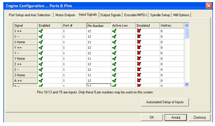

Kolejnym krokiem będzie konfiguracja ustawień w zakładce Sygnały Wejściowe (Input Signals). Ustawienia dotyczą między innymi krańcówek bazujących, bezpieczeństwa oraz przycisku E-STOP. Opcja Active Low służy do wyboru rodzaju krańcówki, która została podłączona do płyty głównej tj. normalnie zwartej lub normalnie rozwartej. Dalej, w tej samej zakładce jest możliwość ustawienia opcji dla przycisku awaryjnego zatrzymania E-STOP. Tutaj podobnie możemy wybrać, jakiego rodzaju wyłącznik został użyty. Jako krańcówek awaryjnych zaleca się stosowanie włączników normalnie zwartych NC. Wyeliminuje to możliwość powstania przerwy w obwodzie. Kiedy np. przewód krańcówki zostanie przerwany E-STOP wyłączy obrabiarkę. Kierując się listą z opisu portu LPT wprowadzamy ustawienia.
Konfiguracja

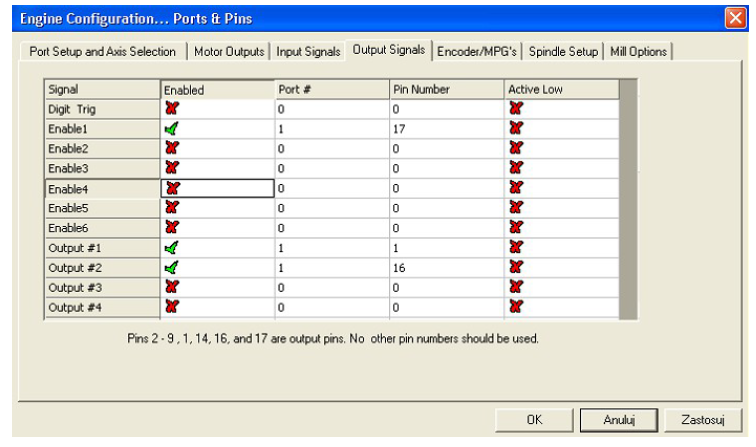

Kolejnym krokiem będzie zmiana ustawień w zakładce Sygnały wyjściowe (Output Signals), w której to mamy możliwość ustawienia wyjścia Włącz (Enable) oraz wyjść ogólnego przeznaczenia (Output#n). Wyjście Enable posłuży nam do załączania sterowników osi. Wyjścia Output#1 oraz Output#2 posłużą nam do wysterowania przekaźników PK1 oraz PK2. Program Mach 3 umożliwia zdefiniowanie więcej wyjść ogólnego przeznaczenia, do których to możemy podłączyć np. kolejne przekaźniki. Wymaga to jednak użycia dodatkowych pinów na płycie głównej.

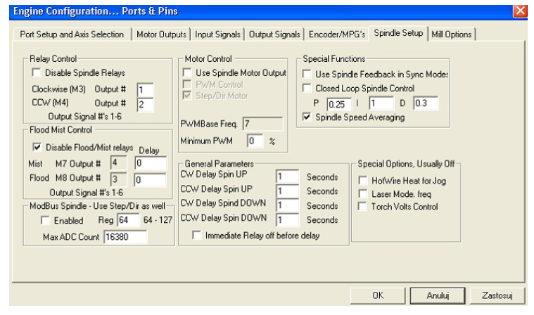

Ostatnią zakładką, która nam pozostała do skonfigurowania jest zakładka Ustawienia Wrzeciona (Spindle Setup). Możemy tutaj dokonać ustawień dotyczących wrzeciona, chłodziwa i mgły.
Konfiguracja
Grupa Przekaźnik (Relay Control) pozwala sterować wł./wył. wrzeciona oraz jego kierunkiem pracy przy użyciu przekaźników dostępnych na płycie. Zaznaczenie Wyłącz obsługę przekaźnika wrzec. (Diable Spindle Relays) spowoduje, że obsługa będzie NIEAKTYWNA. W zakładce Sygnały wyjściowe przypisaliśmy już odpowiednie numery pinów do odpowiednich wyjść. Teraz należy podać numery wyjść, które za pomocą przekaźników będą sterować wrzecionem. Przekaźniki te załączane są komendami M3 oraz M4 w naszym G-kodzie. Grupa Kontrola chłodziwa i mgły (Flood Mist Control) pozwala nam podobnie jak to miało miejsce wyżej, na zdefiniowanie wyjść sterującymi odpowiednimi przekaźnikami.

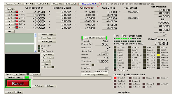

Po konfiguracji pinów proponujemy przetestowanie urządzeń wejściowych – w tym celu na ekranie głównym wciskamy klawisz „Diagnostyka Alt-7”, co powoduje pojawienie się listy urządzeń przyłączonych do komputera. Przy ręcznym załączaniu krańcówek powinny zapalać się żółte lampki przy odpowiednich etykietkach. Jeśli tak się nie dzieje należy sprawdzić konfigurację pinów wejściowych oraz poprawność połączeń elektrycznych.

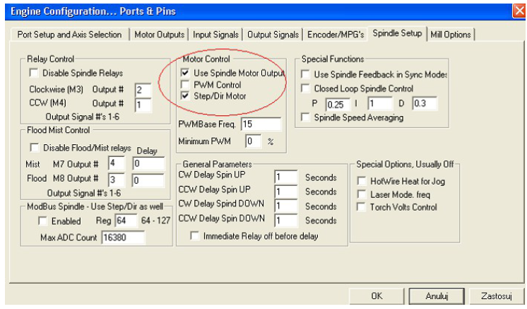

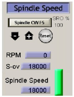

Jak już zostało wspomniane, płyta główna umożliwia podłączenie modułu Spindle Control, który za pośrednictwem falownika umożliwia sterowanie prędkością wrzeciona. Poniżej zostanie przedstawiony sposób konfiguracji programu Mach3 ze wspomnianym urządzeniem. Program umożliwia regulacje obrotów wrzeciona poprzez sterowanie sygnałem kierunku i kroku, tymczasem w większości przypadków regulacją obrotów wrzeciona zajmuje się falownik, który może być sterowany napięciem z zakresu od 0 do 10V. Moduł Spindle Control jest przetwornikiem F/U (częstotliwości na napięcie), którego maksymalne napięcie wyjściowe wynosi 10V. Zamienia on impulsy z programu Mach 3 proporcjonalnie na napięcie, dzięki czemu możliwa jest płynna regulacja obrotów wprost z programu. Moduł został przetestowany z falownikami posiadającymi wejście analogowe służące do regulacji prędkości. W celu poprawnej współpracy modułu z falownikiem należy odpowiednio skonfigurować program Mach3. Pierwszym krokiem jest wybranie w menu Konfiguracja (Config) opcji Porty i Piny ( Ports and pins). Następnie w zakładce Ustawienia Wrzeciona (Spindle Setup) określamy, w jaki sposób sterowane jest wrzeciono. Ustawiamy:
Konfiguracja

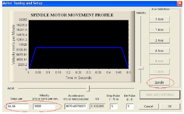

Kolejnym krokiem będzie zmiana ustawień w zakładce Wyjścia Silników (Motor Outputs). Włączamy opcję wrzeciona, oraz wpisujemy numer portu i pinu, z którego będziemy sterować naszym modułem. Zgodnie z opisem portu LPT Spindle Control podłączamy do wyjścia (pinu) numer 14. Zobrazowane było to przy konfiguracji pinów wyjściowych silników. Wrzeciono często napędzane jest przez silnik za pośrednictwem przekładni. Prędkość wrzeciona, w zależności od stopnia użytej przekładni, będzie różniła się od prędkości obrotowej silnika napędzającego. Sterowanie programu Mach 3 odnosi się do prędkości pracy silnika napędzającego wrzeciono. Mając to na uwadze, klikamy teraz w menu Konfiguracja (Config) wybieramy opcję Dostrajanie silników (Motor Tuning). Klikamy na opcję Wrzeciono (Spindle). Wartość wpisana w okienku Prędkość (Velocity) określa nam maksymalną prędkość naszego silnika napędzającego wrzeciono w obrotach na minutę. Dla przykładu przyjmijmy, że maksymalna prędkość naszego wrzeciona wynosi 18.000obr/min. Została użyta przekładnia 1:2, więc prędkość silnika napędzającego wynosi 9.000obr/min. Wartość Step per, określa ile impulsów generuje program na jeden obrót silnika. Aby obliczyć tą wartość, najpierw należy przeliczyć prędkość obrotową wrzeciona na wartość wyrażoną w [obr/s], czyli 9000[obr/min]/60=150[obr/s]. Kolejnym krokiem jest obliczenie wartość Step per. Należy tutaj skorzystać z zależności:
co daje nam wartość 66.66[1/obr] impulsów na obrót silnika. Wyjaśnienia wymaga skąd wzięła się wartość 10.000Hz (Hz=1/s) w powyższym wzorze. Jak już zostało wspomniane moduł Spindle Control jest przetwornikiem F/U, którego maksymalne napięcie wyjściowe wynosi 10V. Stała przetwarzania wynosi: 1000Hz/1V, a więc 1000Hz*10=10000Hz. Gdyby natomiast zostało użyte jedno z elektrowrzecion dostępnych z naszej oferty, np. TMPE4 10/2 3.3kW firmy Elte, które ma 18.000obr/min, wówczas w polu Prędkość wpisalibyśmy 18000, a wartość Step per wyniosłaby 33.33. Warto zauważyć, że powyższe założenia są prawdziwe tylko wtedy, gdy falownik zostanie skonfigurowany tak, że dla napięcia 0V odpowiada prędkość silnika 0obr/min, natomiast przy 10V silnik osiągnie 18.000obr/min. Następnie przy pomocy suwaka ustawiamy Przyśpieszenie (Accel). Przypominamy, że każde zmiany należy zatwierdzić klikając przycisk Zapisz ustawienia osi (Save Axis Settings). Dla założeń, wrzeciona z przekładnią ustawienia będą wyglądały mniej więcej tak:
Konfiguracja

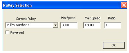

Jak już zostało wspomniane, sterowanie programu odnosi się do prędkości silnika napędzającego wrzeciono. Nam natomiast zależy na regulacji prędkości wrzeciona. Program Mach 3 ma możliwość zdefiniowania tzw. przełożeń, które to umożliwiają powiązanie prędkości silnika z prędkością wrzeciona. Aby, tego dokonać wybieramy menu Konfiguracja (Config), a następnie Tryby wrzeciona (Spindle Pulleys).
Powinno nam się otworzyć nowe okno. W polu Bieżące przełożenie (Current Pulley) wybieramy jedną z dostępnych pozycji, np. numer 4. Następnie istnieje możliwość zdefiniowania maksymalnej i minimalnej prędkości wrzeciona. Pole Maks. Prędkość (Max Speed) określa maksymalną prędkość wrzeciona, która to odpowiada zdefiniowanej, maksymalnej prędkości silnika napędzającego ustawionej w oknie Dostrajanie Silników. Dla obu naszych przykładów, tj. przykładu z przekładnią (prędkość silnika wynosi 9000obr/min, a użyto przekładni 1:2) oraz elektrowrzeciona TMPE 18000obr/min, prędkość maksymalną ustawiamy na 18.000obr/min. Gdy w G-kodzie wpiszemy polecenie S18000, oznaczać to będzie dla programu, że wrzeciono ma pracować z maksymalną prędkością. Sprowadza się to do tego, że program ma generować maksymalną liczbę pulsów na obrót, u nas było to odpowiednio 66.66, oraz 33.33 impulsy na obrót. Wybranie mniejszych prędkości spowoduje odpowiednie obniżenie prędkości pracy silnika oraz wrzeciona. Natomiast, gdy w g-kodzie będziemy chcieli pracować z prędkością większą od zdefiniowanej, np. 20.000obr/min, wówczas program zgłosi błąd i ustawi możliwą maksymalną prędkość, czyli 18.000obr/min. Błąd ten będzie widoczny w okienku Status (na dole strony). Treść komunikatu będzie następująca: ”To fast for Pulley. Using Max”.
Pole Min. prędkość (Min Speed) określa prędkość po niżej, której program nie pozwoli zwolnić dla wrzeciona. Opcja minimalnej prędkości przydatna jest przy wrzecionach, które chłodzone są wiatrakiem umieszczonym na wirniku. Przy zmniejszaniu prędkości wirowania, wydajność takiego chłodzenia spada. Poniżej pewnej prędkości może być ono niewystarczające, co może prowadzić do uszkodzenia wrzeciona. Zaleca się ustawienie minimalnej prędkości danego wrzeciona zalecanej przez producenta. Ostatnim krokiem jest przetestowanie pracy modułu. Do sterowania wrzecionem służą przyciski umieszczone w prawym dolnym rogu głównego okna programu. Parametr S-ov (Przekr) określa nam Konfiguracjaaktualną prędkość obrotów wrzeciona (np. zmieniona parametrem S w Gkodzie), Spindle Speed (Prędkość) określa nam maksymalną prędkość z jaką chcemy, aby pracowało wrzeciono. Nie może ona być większa od prędkości zdefiniowaną w oknie przełożeń. Przycisk Spindle CWF5 (WrzecionoF5) włącza sterowanie wrzeciona.
Do przetestowania modułu Spindle Control ”na sucho” przydatny będzie woltomierz, który należy podłączyć do wyjścia przetwornika. Kolejność sprawdzania pracy może być następująca: wpisujemy maksymalną prędkość wrzeciona, czyli 18.000obr/min, następnie włączamy wrzeciono przyciskiem Wrzeciono F5. Jeżeli w polu parametru S-ov jest 0 wówczas na wyjściu modułu powinno być 0V (Przy zdefiniowanej prędkości minimalnej, nie uda nam się ustawić prędkości 0). Następnie przyciskamy przycisk Reset (ten pod przyciskiem Wrzeciono F5). To powinno ustawić aktualną prędkość wrzeciona (Parametr S-ov na zdjęciu) na 18000. Wówczas na wyjściu przetwornika powinno panować napięcie około 10V. Jeżeli napięcie to będzie się nieznacznie różnić od 10V, proszę doregulować je za pomocą potencjometru, który znajduje się na płytce modułu. Ustawiając prędkość zadaną (S-ov) na 9000, wówczas na wyjściu modułu powinno pojawić się 5V. Klikając przyciski ”-”, oraz ”+” jesteśmy w stanie regulować prędkość w całym zakresie, tj. od prędkości minimalnej do maksymalnej, zdefiniowanych w oknie przełożeń. Oczywiście można pominąć etap sprawdzania działania modułu z miernikiem i przejść od razu do sprawdzania działania z falownikiem, ale w tym wypadku proponujemy ustawić na falowniku zabezpieczenie w formie ograniczenia prędkości silnika, na wypadek, gdyby się okazało, że jednak źle coś zostało skonfigurowane. Następnie zgodnie z instrukcją danego falownika podłączamy do niego wyjście naszego modułu Spindle Control. Jeżeli wszystko zostało poprawnie podłączone i skonfigurowane, to przy regulacji prędkości wrzeciona w programie powinna być widzialna zmiana prędkości wrzeciona. Do załączania/wyłączania oraz zmiany kierunku obrotów wrzeciona można wykorzystać przekaźniki znajdujące się na płycie głównej.

Włączone zabezpieczenie termiczne.
 Brak sygnału zezwolenia Sprawdzamy konfigurację pinu wyjściowego Enable,
możliwe, że trzeba będzie zmienić jego stan na przeciwny
(Acive Low).
Silnik kręci się w złym kierunku  Fazy silnika mogą być odwrotnie podłączone Przy wyłączonym zasilaniu szafy zamieniamy wyprowadzenia jednej fazy silnika lub zmieniamy kierunek w programie sterującym.
Błąd sterownika Złe ustawienia prądu Dokonujemy korektę na przełączniku DIP
Skrócone zwoje faz silnika Możliwe zwarcie na wyjściu sterownika, możliwe uszkodzenie silnika
Przeciążenie na zasilaniu lub wyjściu sterownika Sprawdzamy wartość napięcia zasilania stopni końcowych. Przy wyłączonym zasilaniu szafy sprawdzamy podłączenia z silnikami (prawdopodobne zwarcie na wyjściu sterownika).
Przegrzanie sterownika Sprawdzamy wartość zadaną prądu (może być zbyt duża). Sprawdzamy ustawienia funkcji redukcji prądu. Sprawdzamy drożność filtrów wentylacyjnych w szafie sterowniczej i poprawność działania wentylatora.

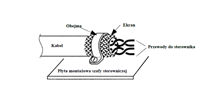

Nieregularny ruch silnika  Kable silnika nieekranowane Do podłączeń silników należy stosować kable ekranowane, ekran należy uziemić. Sprawdzamy poprawność uziemienia.
Kable sterujące nieekranowane Do połączeń sterowników z płytą główną należy stosować kable ekranowane, ekran należy uziemić. Sprawdzamy poprawność uziemienia.
Kable sterujące za blisko kabli silników Sprawdzamy odległość między kablami sterującymi a zasilającymi silniki.
Złe uziemienie w systemie

Krańcówka nie działa Ustawienia programowe Sprawdzamy konfigurację programu dla danej krańcówki.
Konfiguracja, porty i piny sygnały wejściowe.
Przerwa w obwodzie Sprawdzamy poprawność połączeń.
