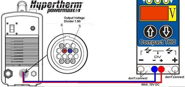

Wbudowany dzielnik napięcia: Tak 1:50
Przewidziany do współpracy z dowolnym systemem sterującym wykorzystującym sygnały STEP/DIR do sterowania osią Z. Dzięki zintegrowaniu z dzielnikiem napięciowym podłączenie jest bardzo łatwe.

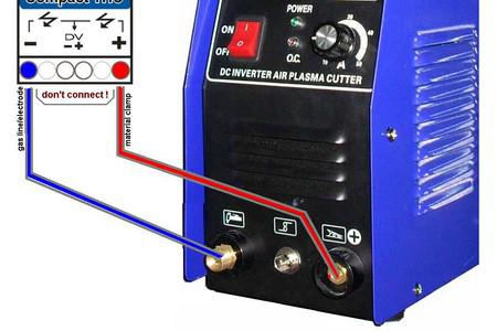

Przykładowe podłączenia urządzenia THC SD:
Zdjęcie przykładowego podłączenia urządzenia THC SD
Odradza się łączenie urządzenia THC SD w ten sposób
W przypadku podłączania bezpośrednio do zacisków "mocy" należy zapewnić możliwie krótkie połączenie ze względu na powstawanie dużych zakłóceń.
Należy również użyć przewodów pomiarowych o odpowiedniej izolacji - dobranej do maksymalnego napięcia przecinarki plazmowej. W związku z bardzo wysokim poziomem zakłóceń i "szpilek" napięciowych zalecane jest doprowadzenie potencjału + i - za pomocą osobnych przewodów co minimalizuje ryzyko przebicia izolacji.
