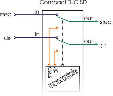

Układ wejść i wyjść regulatora wysokości palnika plazmowego THC SD
Nowej generacji kontroler wysokości palnika plazmowego oparty na popularnym modelu Compact THC 150 w którym wyjścia przekaźnikowe zastąpiono wejściami/wyjściami STEP DIR, które po wykryciu łuku tnącego generują korygujące sygnały step/dir proporcjonalnie do nachylenia materiału dzięki czemu jakość cięcia jest utrzymana na bardzo wysokim poziomie.
Sposób podłączenia kontrolera "poza oprogramowaniem" pozwala zastosować go z oprogramowaniem bez funkcji THC.
Przykład podłączenia regulatora THC SD:

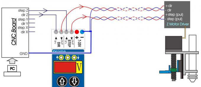

Przewidziany do współpracy z dowolnym systemem sterującym wykorzystującym sygnały STEP/DIR do sterowania osią Z. Dzięki zintegrowaniu z dzielnikiem napięciowym podłączenie jest bardzo łatwe.
Przykładowe podłączenia urządzenia THC SD:
W przypadku podłączania bezpośrednio do zacisków "mocy" należy zapewnić możliwie krótkie połączenie ze względu na powstawanie dużych zakłóceń.
Należy również użyć przewodów pomiarowych o odpowiedniej izolacji - dobranej do maksymalnego napięcia przecinarki plazmowej. W związku z bardzo wysokim poziomem zakłóceń i "szpilek" napięciowych zalecane jest doprowadzenie potencjału + i - za pomocą osobnych przewodów co minimalizuje ryzyko przebicia izolacji.
