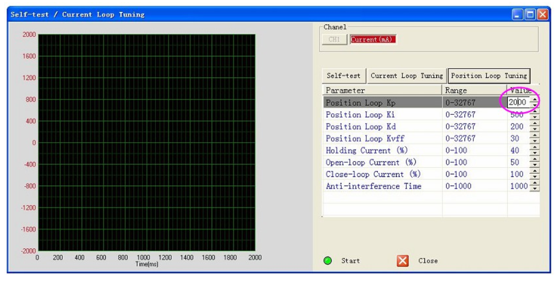

Cały system sterowania hybrydowego możemy skonfigurować przy pomocy specjalnego programu uruchomianego pod systemem Windows. Odbywa się to przy pomocy kilku kliknięć myszą ( więcej informacji w dalszej części instrukcji). Sterowanie odbywa się bez przeregulowań oraz przy b. krótkich czasach ustalania pozycji. Dla każdego sterownika podział kroków jest regulowany indywidualnie mikroprzełącznikami jak również z programu do konfiguracji sterownika ES-D808 (ProTuner dołączonego do plików wraz z sterownikiem). Podział kroku dzięki mikroprzełącznikom w sterowniku możemy regulować w zakresie od 800 kroków na obrót do 40000 kroków na obrót. W programie ProtTuner podział kroku możemy regulować w zakresie od 200 do 65535 kroków na obrót, co pozwala na zwiększenie precyzji pracy maszyny.
Sterownik USN-THC-4DE808, znakomicie nadaje się do aplikacji wymagających wysokiej wydajności, niezawodności i precyzji, którą możemy osiągnąć tylko za pomocą serwonapędów wbudowanych w sterownik. System składa się z czterech 2-fazowych cyfrowych sterowników hybrydowych ES-D808 które to realizują zamkniętą pętlę sprzężenia zwrotnego.
Połączone ze sobą technologie serwa i silnika krokowego dają unikalne możliwości przy stosunkowo niskiej cenie. Największą zaletą układu jest możliwość zastosowania w aplikacjach wymagających dużych prędkości z dokładnym pozycjonowaniem.
Dzięki zastosowaniu systemu hybrydowego sterowania otrzymujemy zalety serwonapędów w cenie sterownia silników krokowych ( kontrola pozycji, kompensacja ewentualnie gubionych kroków, praca z większymi prędkościami i momentami).
Zastosowane sterowniki, posiadają również redukcję prądu podczas postoju. Po upływie 1 sekundy od ostatniego sygnału kroku, automatycznie sterownik obniża wartość prądu dynamicznego. Dowolną wartość prądu postojowego wyrażoną w % ustawiamy w programie ProTuner. W ten sposób zmniejsza się nagrzewanie silnika, co wydłuża jego eksploatację.
Sterowniki ES-D808 zamontowane w sterowniku USN-THC-4DE808 posiadają wiele innych zalet m. in.
- możliwość strojenia pętli PID (co upłynnia pracę silników)

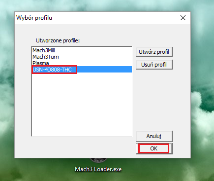

Kontroler współpracuje z programem Mach3 z uwagi na popularność, niską cenę, ogromne możliwości tego programu.

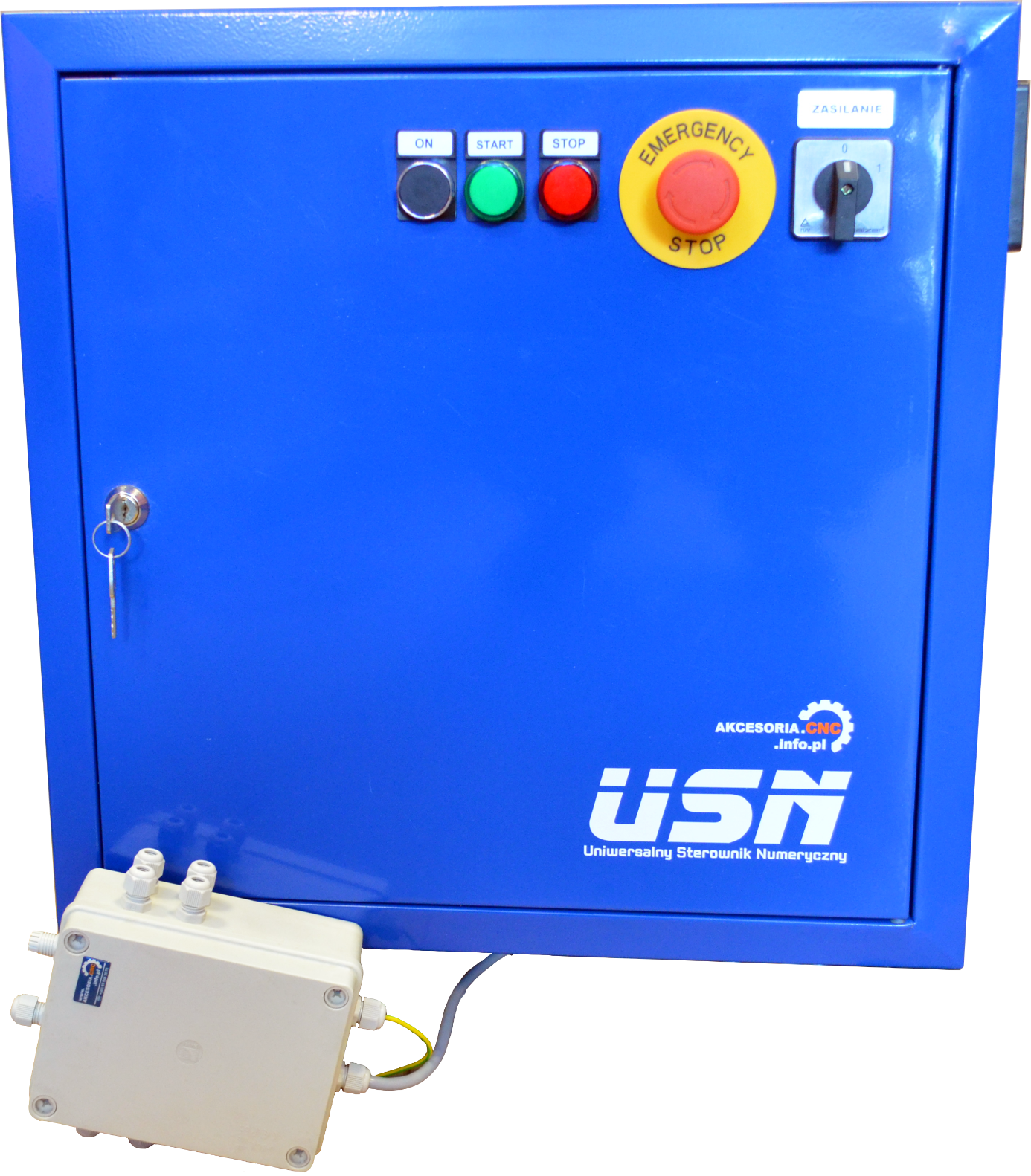

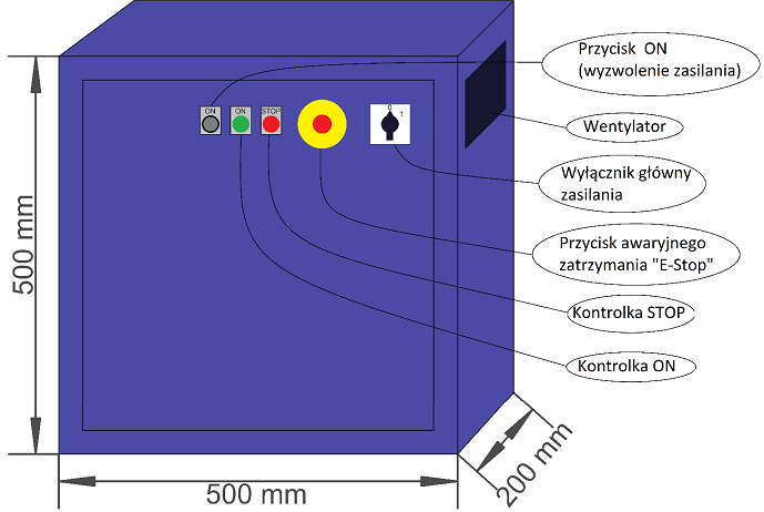

Na drzwiczkach sterownika znajduje się wyłącznik główny, który to rozłącza całkowicie zasilanie ze sterownika, kontrolki sygnalizujące stan pracy urządzenia: zielona – ON oraz czerwona - STOP.
Kontrolki pracują w trzech trybach sygnalizacji:
1). Zapalenie kontrolki STOP – zasilanie sterownika zostało podłączone, wyłącznik główny został załączony, stycznik głównego zasilania nie jest wyzwolony. Również wciśnięcie przycisku bezpieczeństwa (E-Stop) powoduje przejście sterownika w ten stan sygnalizacji.
2). Zapalenie dwóch kontrolek ON i STOP – został wyzwolony stycznik głównego zasilania przyciskiem ON. Przycisk E-Stop jest odryglowany. Zerwanie lub brak komunikacji z programem bądź nie jest wciśnięty przycisk reset w programie Mach3.
3). Zapalenie pojedynczej kontrolki ON – Główny stycznik zasilania jest wyzwolony. Sterownik nawiązał komunikacje z programem. Zostało podane napięcie zasilania dla silników. Sterownik jest gotowy do pracy.

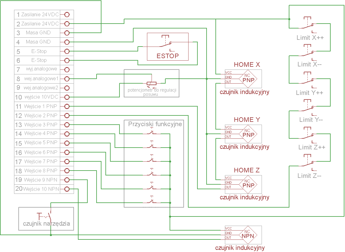

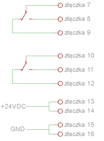

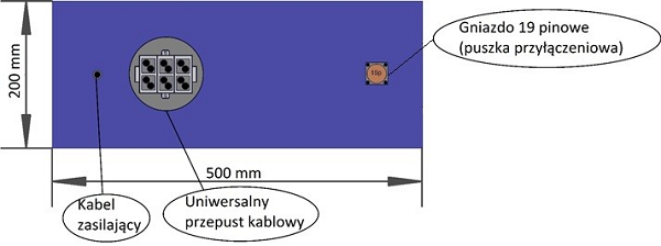

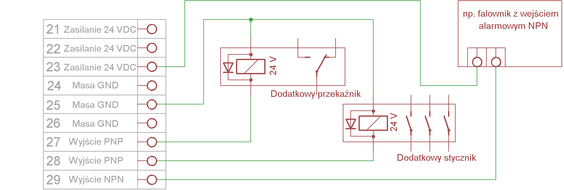

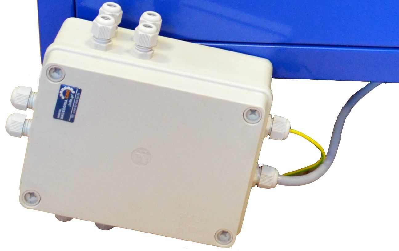

Sterownik USN-THC-4DE808 posiada zamontowane na obudowie gniazdo 19-sto pinowe CO6:
Gniazdo 19 pinowe - do podłączenia zewnętrznej puszki przyłączeniowej. W puszce mamy dodatkowe wyjścia do podłączenia zewnętrznych dowolnych peryferiów, uruchamianych z programu, np. oświetlenie maszyny, chłodziwo, wyciąg itd. oraz wejścia do podłączenia krańcówek: bazujących, limitowych, czujnika pomiaru narzędzia itp. Również zostało wyprowadzone zasilanie 24 VDC dla krańcówek, sygnał analogowy 0-10V, do podłączenia ewentualnego falownika. Sterownik USN-THC-4DE808 został przygotowany pod ploter plazmowy. Jego funkcjonalność nie ogranicza się do tego jednego typu maszyny. W puszce przyłączeniowej mamy wszystkie niezbędne złącza do podłączenia falownika i pełną kontrolę jego z programu sterującego Mach3. Wielu klientów w celu oszczędności kosztów lub miejsca, buduje tak zwane maszyny combo (połączenie plotera plazmowego z frezarką cnc). Utworzenie dwóch profili na komputerze (Mill, Plazma) i uruchomiania poszczególnego z nich włącza nam odpowiedni tryb pracy. Sterownik USN-THC-4DE808 również może pracować w obydwu trybach, realizując przez to połączenie dwóch maszyn w jedną.
W sterowniku został zamontowany również wentylator do prawidłowej cyrkulacji powietrza. Złączki „serwisowe” 230V do podłączenia urządzeń przy serwisowaniu sterownika, oraz wygodny nowoczesny przepust kablowy. Nie ma potrzeby przy odłączaniu silników rozbierać wtyczek. Przepust jest w taki sposób skonstruowany aby bez konieczności zdejmowania wtyczek z silników oraz enkoderów w łatwy sposób umożliwić wypięcie przewodu ze sterownika.

Wymiary | 500 x 500 x 200 ( dł x szer x wys ) [mm] ( gabaryty szafy sterowniczej ) |

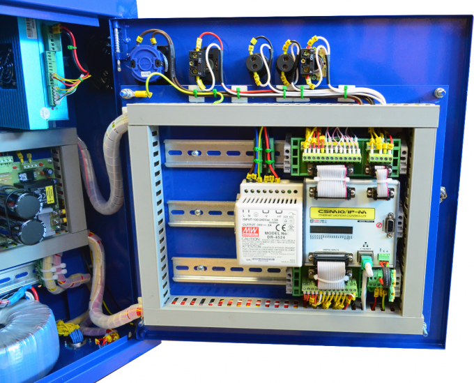

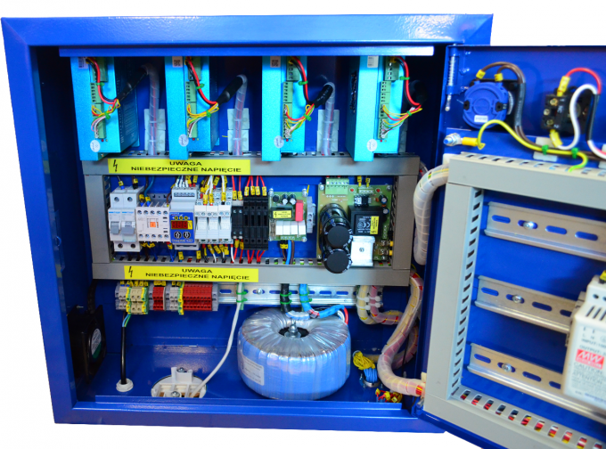

Budowa uniwersalnego sterownika numerycznego USN-THC-4DE808
Rozmieszczenie elementów w obudowie uniwersalnego sterownika numerycznego USN-THC-4DE808

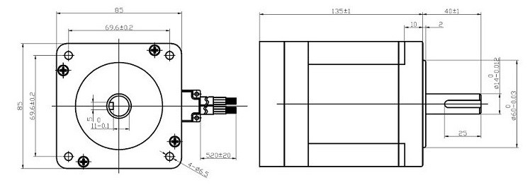

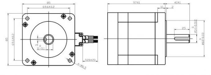

Specyfikacja mechaniczna silnika 86HS40-EC-1000
Specyfikacja mechaniczna silnika 86HS80-EC-1000

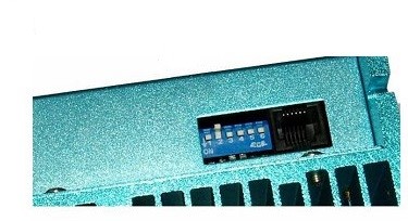

Konfiguracja sterowników ES-D808
Po podłączeniu enkoderów oraz silników dla wszystkich osi i przed uruchomieniem całego systemu należy poprawnie skonfigurować stopnie końcowe. Wybór wartości prądu podawanego na motory, podział kroku i pozostałe funkcje napędu.
Konfiguracja mikrokroku oraz rodzaju podłączonego silnika konfigurujemy za pomoca, mikroprzełączników znajdujących się na sterowniku ES-D808 oraz z poziomu programu komputerowego ProTuner ES Series specjalnie przygotowanego do strojenia układów serii ES.
Pierwsze cztery bity służą do manualnego wyboru wartości mikrokroku lub włączenia nastaw z poziomu programu konfiguracyjnego. Piątym mikroprzełącznikiem wybieramy kierunek obrotów silnika. Możemy zmienić zadany ruch na przeciwny. Szósty bit służy do załączenia testu silnika. Po przełączeniu przełącznika w pozycję ON silnik zacznie wykonywać cykliczne ruchy o 360°
Poniżej tabela z możliwymi konfiguracjami DIP-switcha.
Ilość mikrokroków na obrót | SW1 | SW2 | SW3 | SW4 |
Ustawianie sterownika z poziomu programu konfiguracyjnego (domyślnie 200) |
ON | ON | ON | ON |
800 | OFF | ON | ON | ON |
1600 | ON | OFF | ON | ON |
3200 | OFF | OFF | ON | ON |
6400 | ON | ON | OFF | ON |
12800 | OFF | ON | OFF | ON |
25600 | ON | OFF | OFF | ON |
51200 | OFF | OFF | OFF | ON |
1000 | ON | ON | ON | OFF |
2000 | OFF | ON | ON | OFF |
4000 | ON | OFF | ON | OFF |
5000 | OFF | OFF | ON | OFF |
8000 | ON | ON | OFF | OFF |
20000 | ON | OFF | OFF | OFF |
40000 | OFF | OFF | OFF |
OFF |
SW5 | ON | OFF |
Kierunek obrotów | Zgodny z ruchem wskazówek zegara |
Przeciwny do ruchu wskazówek zegara |
SW6 | ON | OFF |
Test silnika | Test załączony (cykliczny obrót lewo/prawo o 360°) |
Test wyłączony |

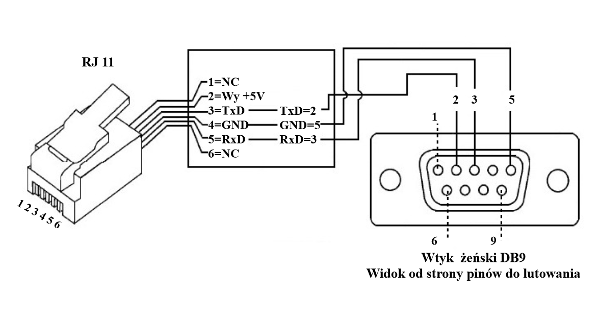

Program ProTuner ES Series oraz port komunikacyjny RS232
Program ProTuner do konfiguracji sterowników HBS dostępny jest nieodpłatnie na stronie www.ebmia.pl w zakładce Sterowanie maszyn cnc następnie Sterowniki maszyn cnc, odnajdujemy nasz sterownik Uniwersalny sterownik numeryczny USN-THC-4DE808. W dziale pliki do pobrania pobieramy program ProTuner. Należy go pobrać i zainstalować na komputerze, z którego zamierzamy dokonywać nastaw.

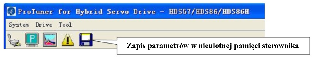

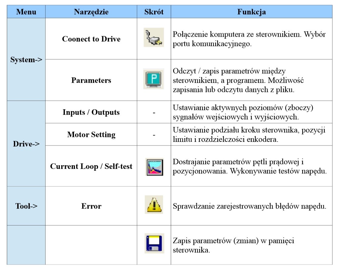

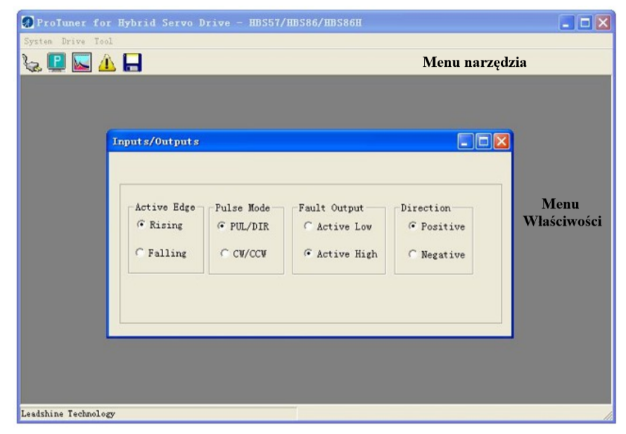

Okno programu ProTuner
Menu i paski narzędzi
W górnej części obszaru roboczego znajduje się Menu. Klikając na zakładki wchodzimy w poszczególne narzędzia. Najczęściej używane posiadają skróty klawiszowe umieszczone w pasku poniżej.

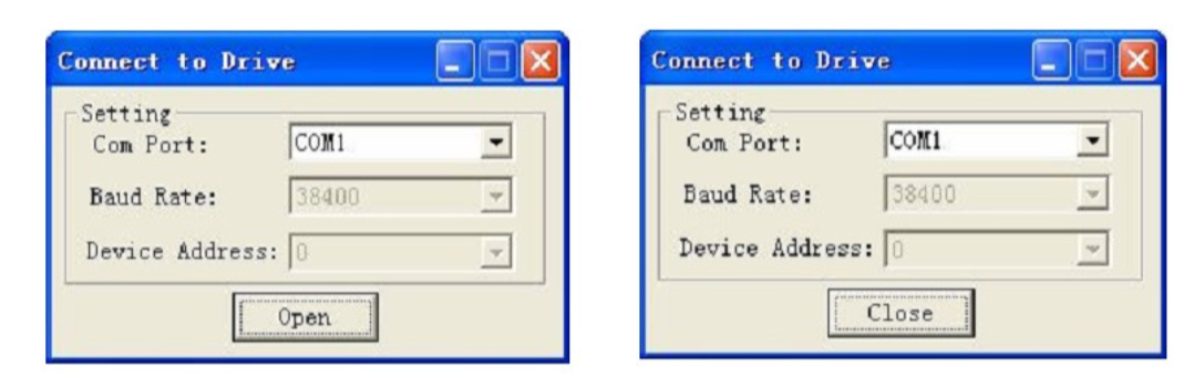

Korzystanie z oprogramowania, połączenie komputera ze sterownikiem
Po każdym uruchomieniu programu ProTuner ukazuje się okno połączenia. Można wywołać je również za pośrednictwem Menu System->Connect to Drive. Wybieramy numer portu komunikacyjnego i klikamy Open (otwórz).
Program będzie próbował połączyć się ze sterownikiem. Może potrwać to jakąś chwilę.

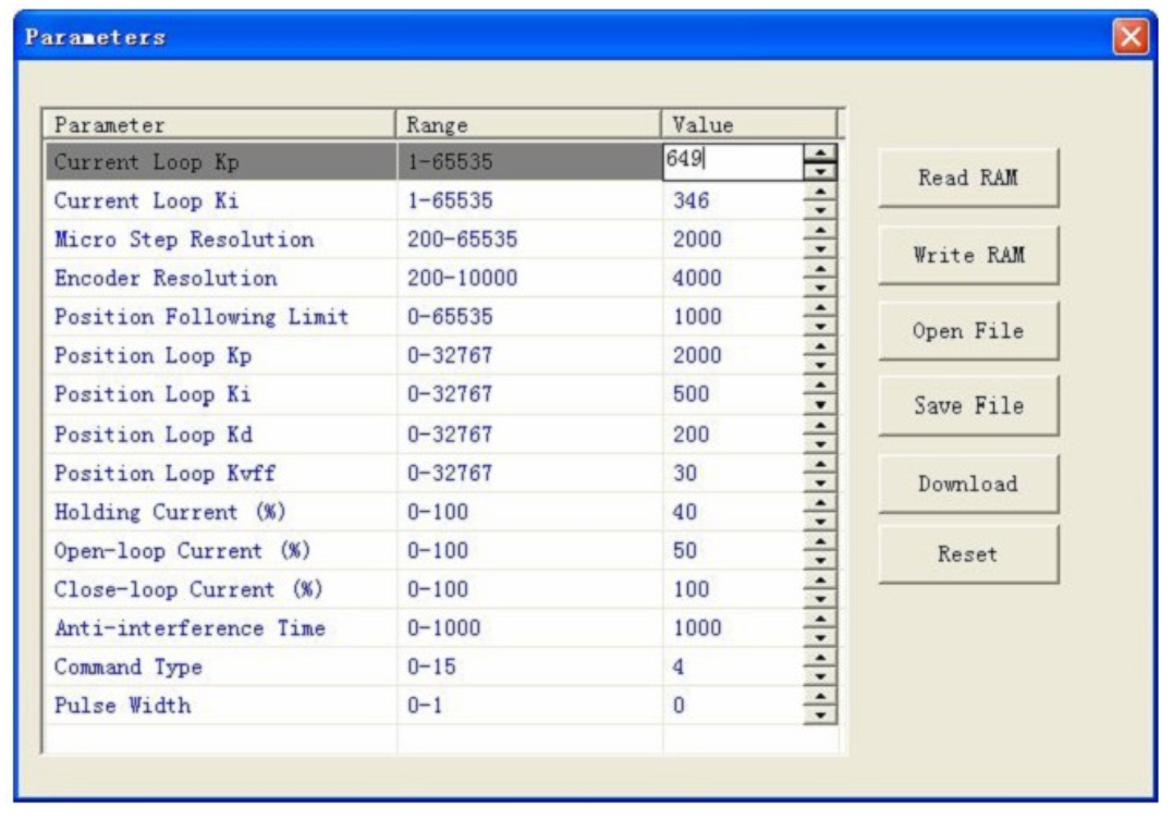

Parametry pracy sterownika
Aby otworzyć okno parametrów pracy (nastaw) sterownika klikamy menu
System-> Parameters
Możliwe operacje do wykonania w wyżej wymienionym oknie:
Read RAM: odczyt parametrów napędu zapisanych w wewnętrznej pamięci RAM sterownika;
Write RAM: zapis parametrów napędu w wewnętrznej pamięci RAM sterownika;
Open File: otwieranie pliku konfiguracyjnego określonej lokalizacji, przywracanie parametrów programu konfiguracyjnego ProTuner;
Save File: Zapis parametrów w pliku konfiguracyjnym w określonej lokalizacji, nośniku;
Download: parametry napędu w pamięci nieulotnej sterownika;
Reset: przywracanie ustawień fabrycznych napędu.
Odczyt z pamięci RAM
Po zmianie parametru program ProTuner przechowuje go w wewnętrznej pamięci RAM (Random Access Memory). Jeśli chcemy sprawdzić obecnie przechowywane nastawy klikamy przycisk Read RAM. Wszystkie parametry pojawią się w oknie. Aby zmienić wartość któregoś z nich klikamy dwukrotnie w kolumnie Value. Wykonujemy korektę. Program zapisze dane do RAM po przejściu na inne pole kreatora.

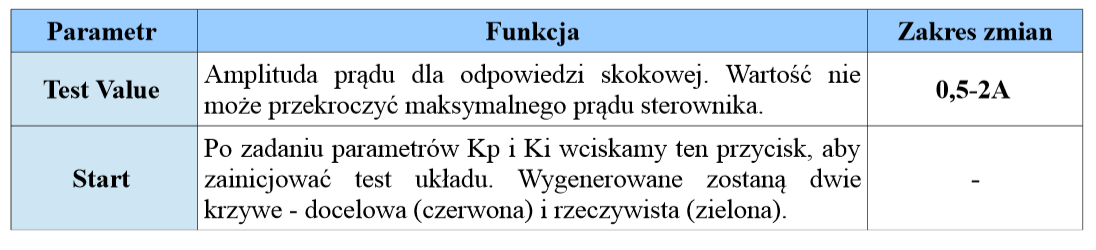

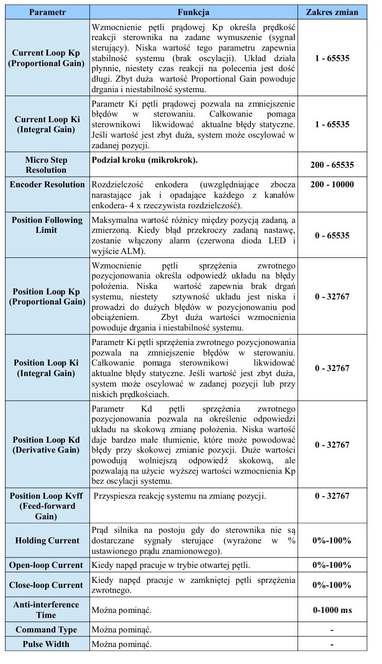

Tabela z opisami Parametrów Konfiguracyjnych

Download (pobieranie)
Aby pobrać dane konfiguracyjne z nieulotnej pamięci sterownika klikamy przycisk Download w oknie Parameters.

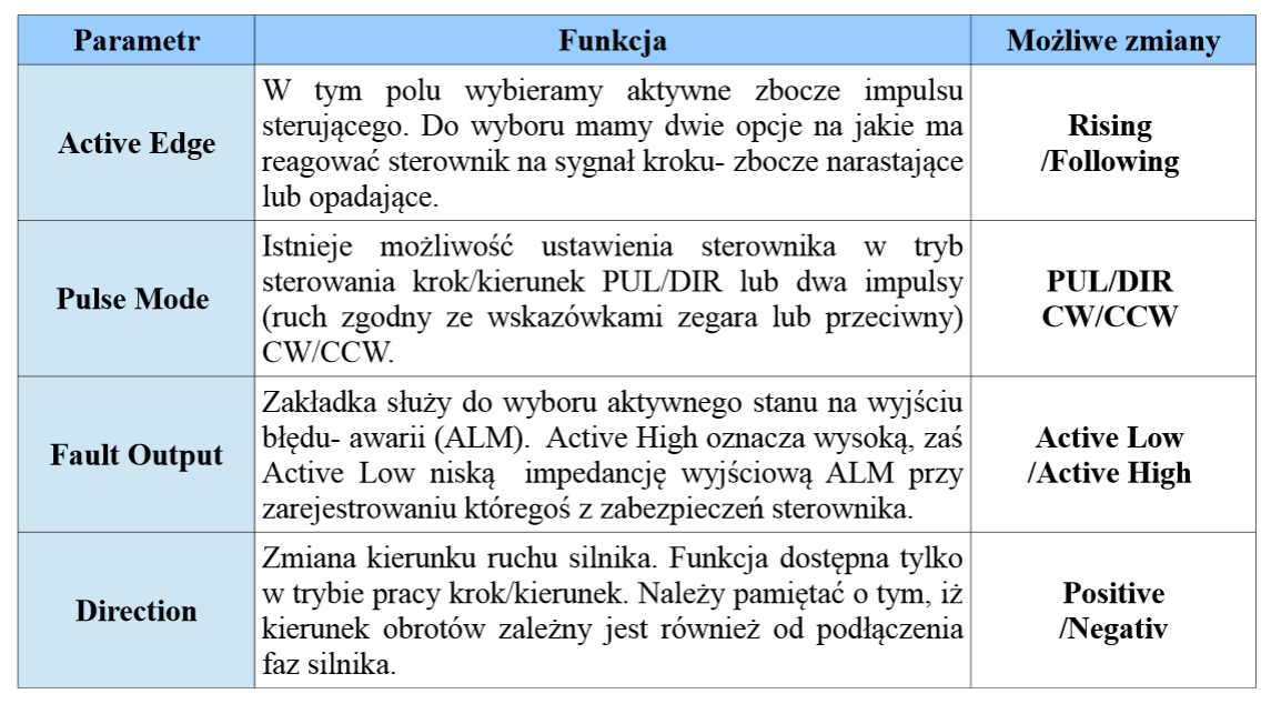

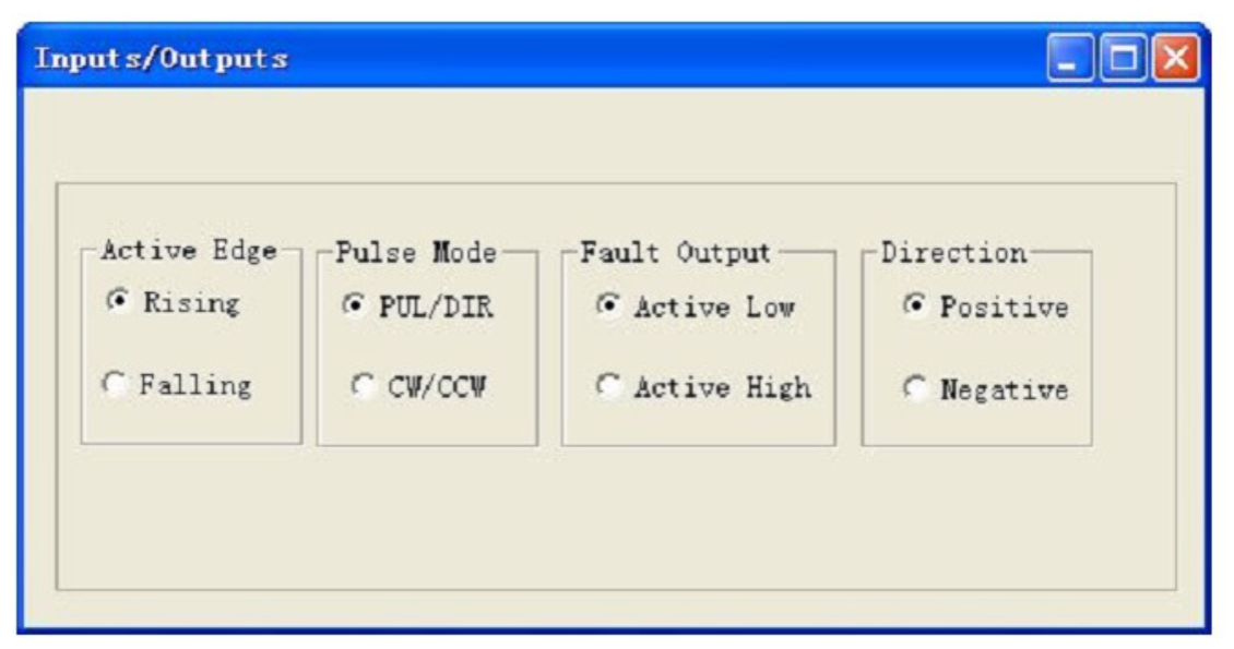

Inputs/Outputs Window (okno konfiguracji sygnałów wejściowych i wyjściowych)
W menu Drive w zakładce Inputs/Outputs możemy ustawić aktywne zbocze impulsów sterujących, tryb pracy sterownika, działanie wyjścia sygnalizującego błąd oraz charakterystykę sygnału kierunku.

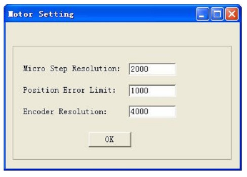

Motor Setting Window (okno ustawień silnika)
Aby sprawdzić lub zmienić ustawienia dotyczące silnika należy udać się do menu Drive->, a następnie do zakładki Motor Setting. W oknie tym możemy ustawić podział kroku, limit błędu pozycjonowania i rozdzielczość enkodera silnika.
Parametry z okna powyżej opisane zostały w tabeli „Parametry Konfiguracyjne”.

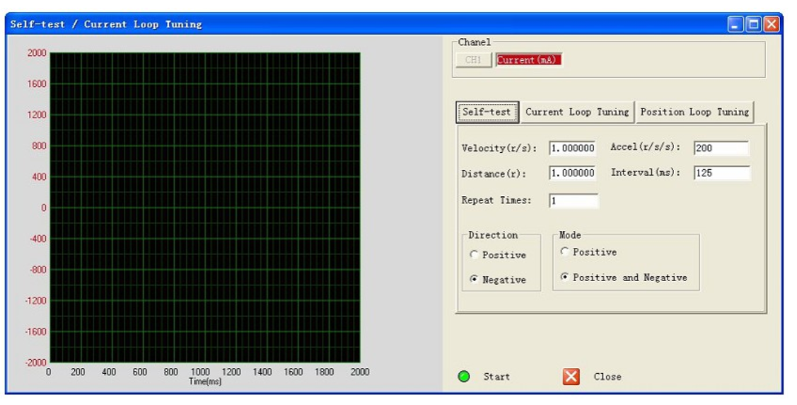

Self-test/Current Loop Tuning Window (okno dostrajania parametrów pętli prądowej)
Aby uruchomić okno należy w menu Drive-> kliknąć przycisk Self-test/Tuning Loop. W widocznych polach można regulować bieżące parametry pętli prądowej (K, Ki). Po wykonanych zmianach możemy przeprowadzić test dla wykonanych zmian w gotowej aplikacji (silnik zamontowany w układzie docelowym).

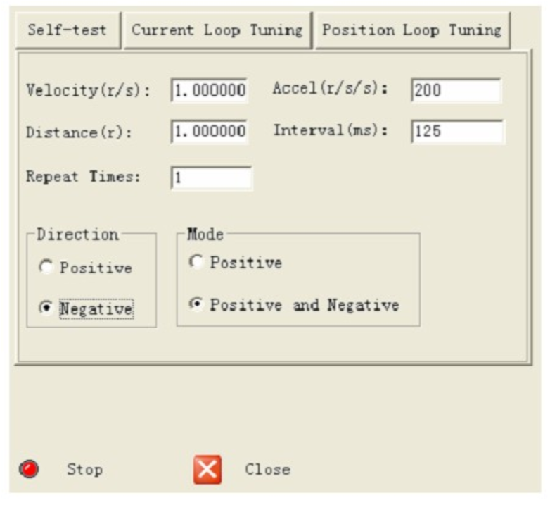

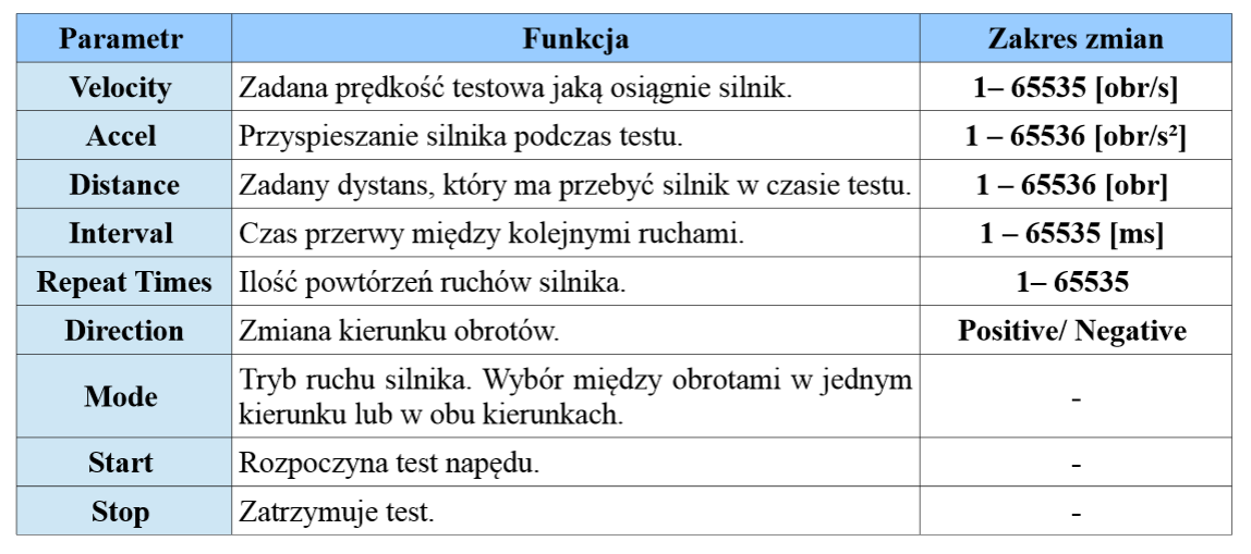

Self-test Tab (okno testowania napędu)
W oknie tym możemy przeprowadzić test napędu bez użycia zewnętrznego generatora lub kontrolera. Aby to uczynić należy w pierwszej kolejności skonfigurować prędkość, przyspieszenie, zadać dystans, odstęp między kolejnymi ruchami i ilość powtórzeń. Można teraz uruchomić proces: przycisk Start.

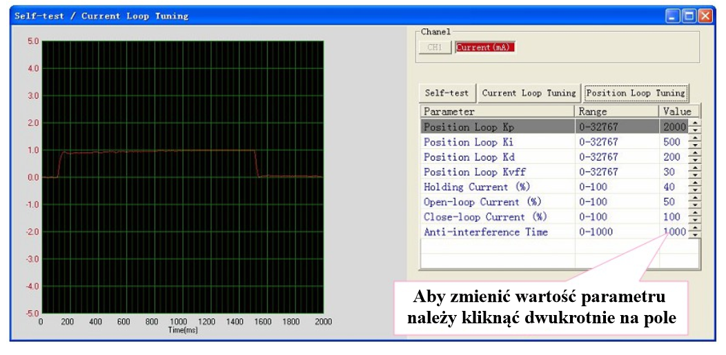

Position Loop Tuning Window (okno konfiguracji parametrów pętli pozycjonowania)
Aby uruchomić konfiguratora pętli klikamy zakładkę Position Tuning Loop. W wyświetlonych polach możemy ustawić poszczególne parametry Kp, Ki, Kd, Kvff i procentowo wartości prądu w różnych konfiguracjach. Kiedy chcemy dokonać korekty klikamy dwukrotnie na pole Value danego parametru.

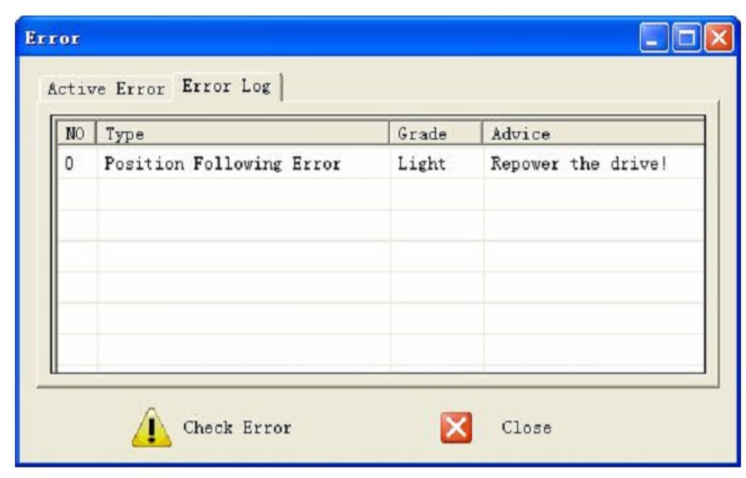

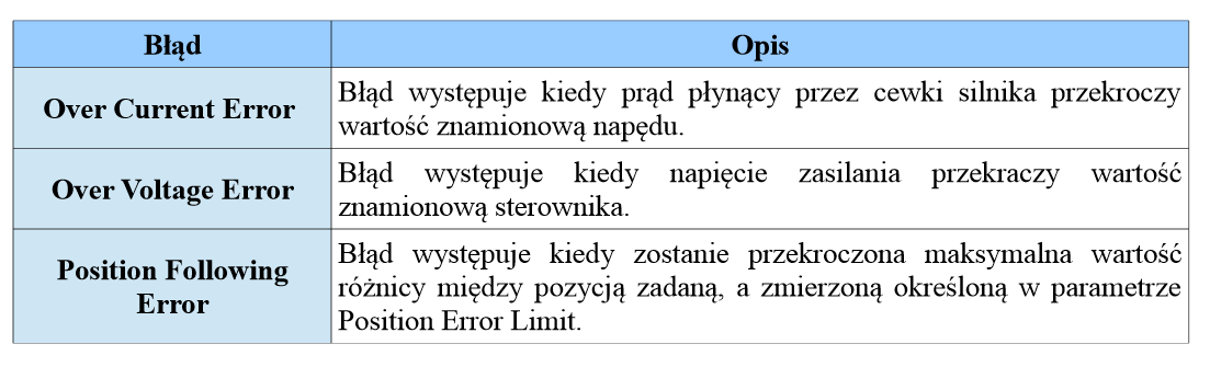

Check Errors (sprawdzanie błędów sterownika)
Jeżeli chcemy sprawdzić aktywny błąd sterownika klikamy menu Tool-> następnie Error. Typy alarmów opisano w tabeli poniżej.
Ustawianie parametrów silnika
Kolejnym krokiem jest poinformowanie sterownika o rozdzielczości enkodera umieszczonego na osi silnika, limicie błędu i podziale kroku. Zadane wartości wpisujemy w polach wcześniej opisanego okna Motor Setting.
Ustawienie mirokroku na wyższą wartość sprawia, iż ruch silnika jest płynniejszy. Niższa wartość umożliwia zwiększenie prędkości przy mniejszych częstotliwościach sygnału kroku. Jeśli aplikacja wymaga precyzji limit błędu (Position Error Limit) powinien być jak najmniejszy. Wartość Encoder Resolution to rzeczywista rozdzielczość enkodera pomnożona przez cztery. Jeżeli posiadamy enkoder o rozdzielczości 1000 impulsów na obrót, mnożymy to razy 4 i otrzymujmy wartość 4000.

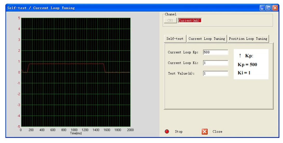

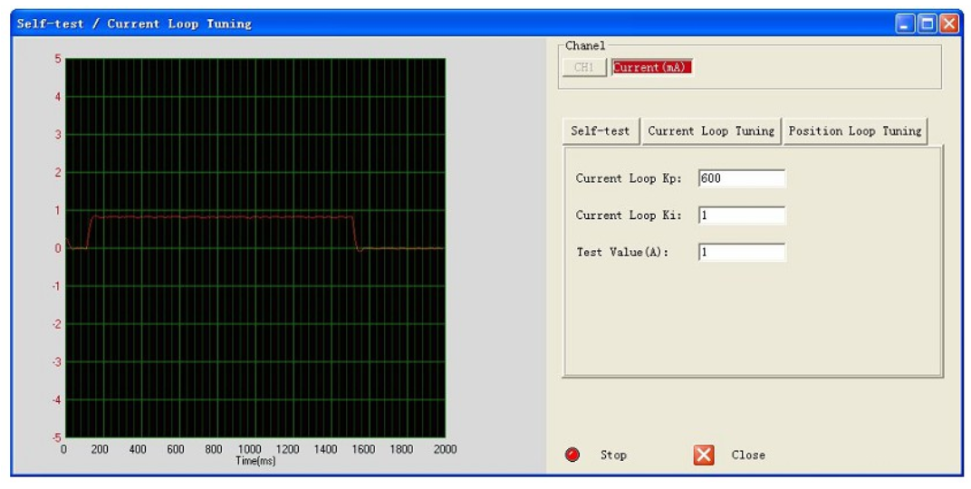

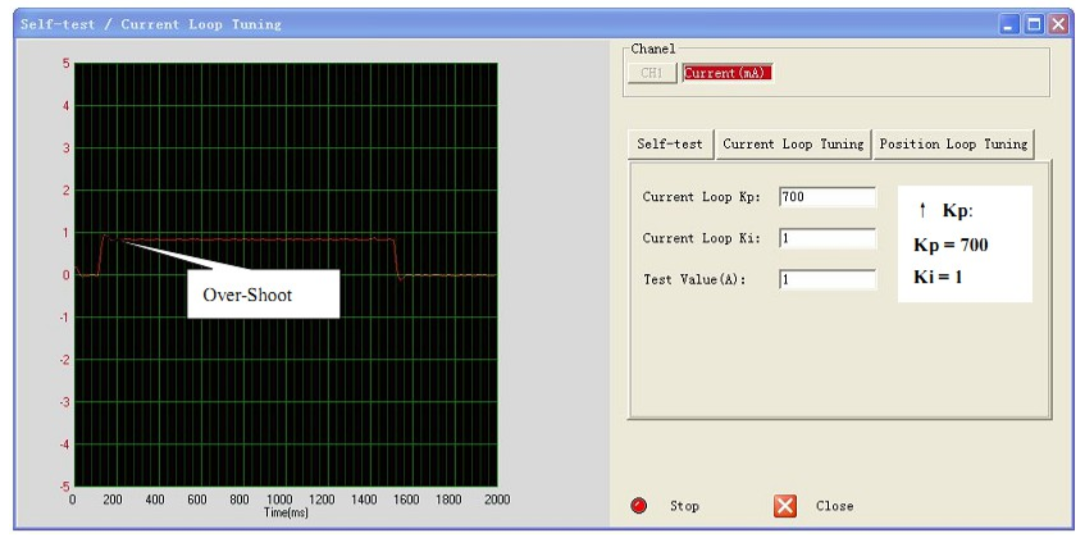

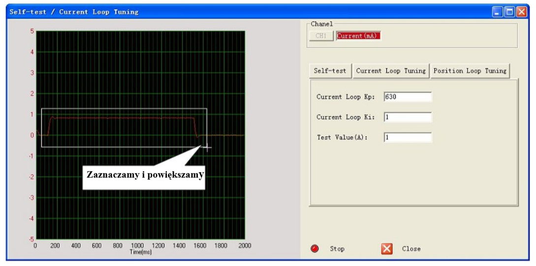

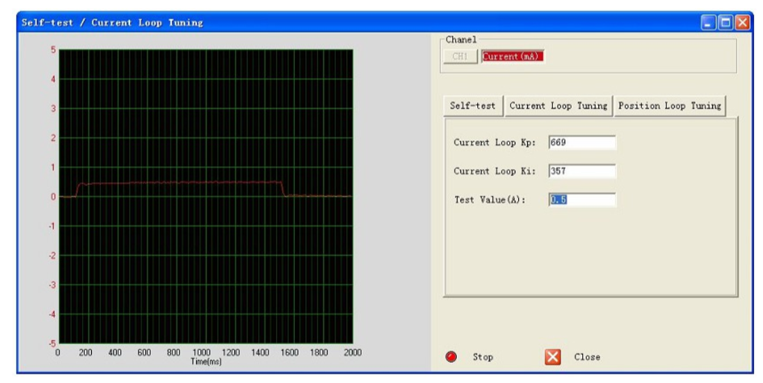

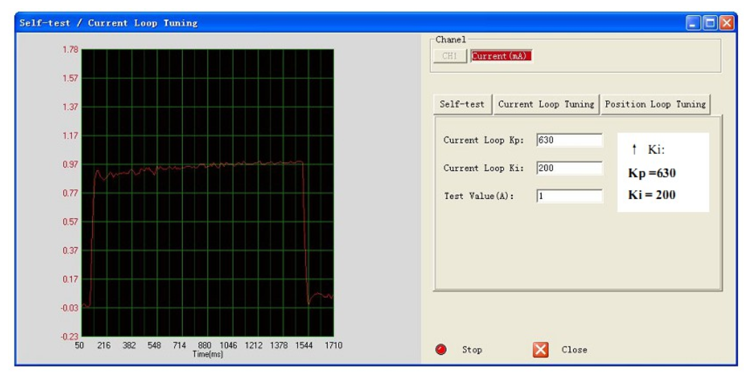

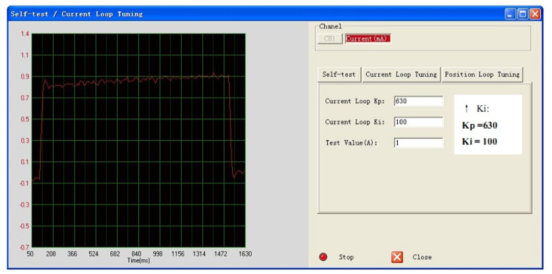

Dostrajanie parametrów pętli prądowej
Następnym krokiem umożliwiającym precyzyjne zestrojenie napędu z zastosowanym silnikiem jest ustawienie parametrów pętli prądowej. Aby wykonać powyższy proces należy skorzystać w wcześniej opisanego okna Self-test/Current Loop Tuning.
Poniżej przedstawiono procedurę dostrajania sterownika HBS57 do silnika 57HS3S09-EC-1000 przy napięciu zasilania 24VDC.

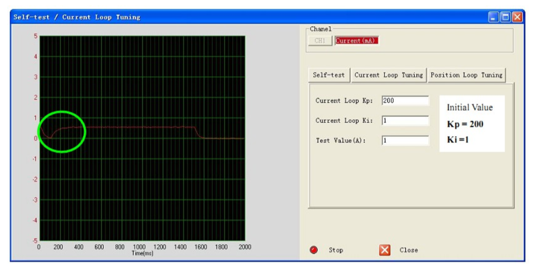

Krok 1: Ustawiamy amplitudę prądu testowego na 1A. Rozpoczynamy strojenie od małych wartości.. Kp = 200, Ki = 1
Krok 2: Klikamy przycisk Start. Rozpoczyna się proces badania odpowiedzi skokowej układu na wprowadzone wymuszenie. Generowana krzywa (czerwona) bardzo powoli wzrasta do zadanej wartości. Oznacza to, że wartość wzmocnienia Kp musi być wyższa.

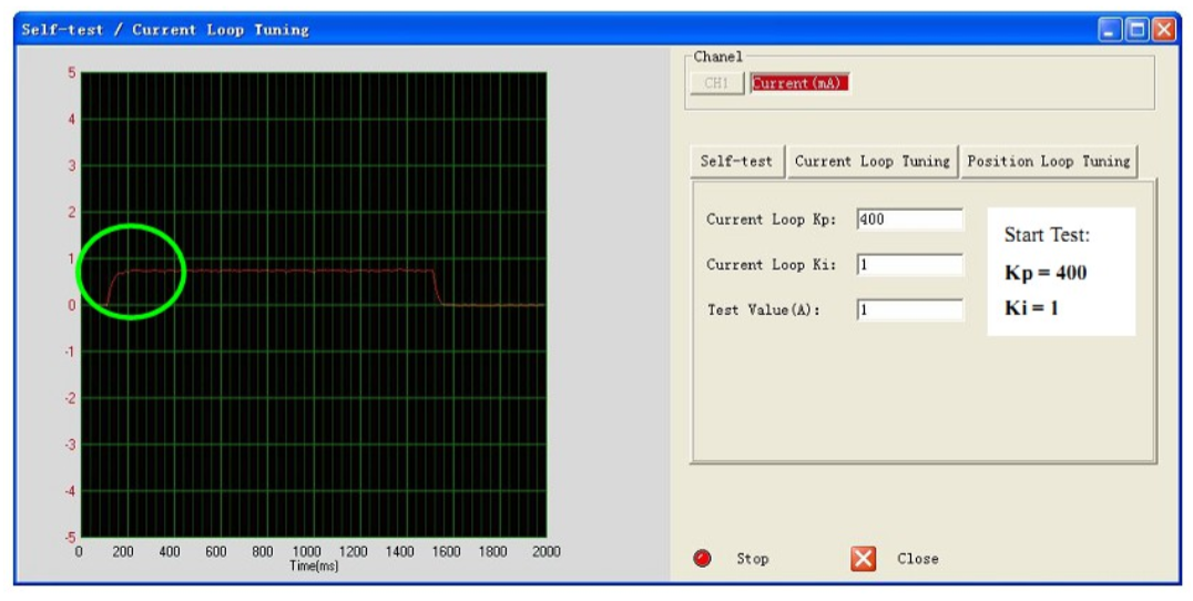

Wprowadzamy zmiany: Kp = 400, uruchamiamy ponownie proces.
Krok 3: Nadal zwiększamy parametr Kp. Wpisujemy wartość 500. Klikamy przycisk Start. Obserwujemy czas narastania sygnału odpowiedzi (czerwona krzywa).
Krok 4: Sprawdzamy odpowiedzi (wykresy) przy różnych ustawieniach Kp = 600, 700 aż do zaobserwowania zjawiska przeregulowania Over-shoot (widoczne na jednym z kolejnych screen'ów). Oznacza to, że należy zaprzestać zwiększania wartości wzmocnienia. Gdy zaobserwujemy wyżej wspomniany przypadek należy sukcesywnie zmniejszać Kp(skoki np. ca 10), aż do momentu, gdy rzeczywista krzywa wartości docelowej.

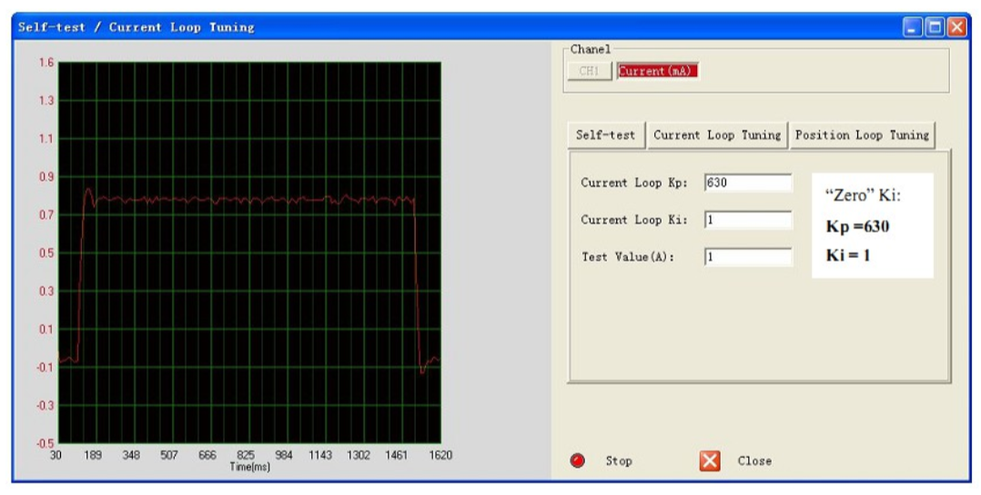

Krok 5: Znaleźliśmy minimalną wartość Kp = 630. Następnym krokiem jest ustawienie parametru Ki pętli prądowej pozwalającego na zmniejszenie błędów w sterowaniu. Całkowanie pomaga sterownikowi likwidować aktualne błędy statyczne. Uwaga! Jeśli wartość jest zbyt duża, system może oscylować w zadanej pozycji. Przed rozpoczęciem procesu należy powiększyć przebieg odpowiedzi skokowej. Procedura dostrajania jest identyczna z opisaną powyżej.
Krok 6: Po wyżej wymienionych czynnościach uzyskaliśmy optymalne wartości parametrów pętli prądowej. Obecnie przechowywane są w pamięci RAM sterownika. Aby były one na stałe wprowadzone do nieulotnej pamięci napędu należy zapisać dane. W tym celu klikamy ikonkę pokazaną poniżej.

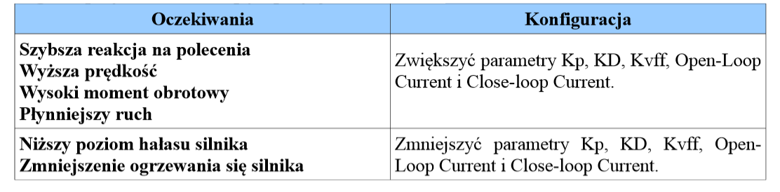

Dostrajanie parametrów pętli pozycjonowania.
Ostatnim krokiem, który możemy skonfigurować jest ustalenie parametrów pętli pozycjonowania. Pozwala to na zmniejszenie hałasu wydobywającego się z silnika , uzyskanie większych prędkości, a co za tym idzie dostosowanie do każdej aplikacji. Aby wykonać powyższy proces należy skorzystać w wcześniej opisanego okna Self-test/Current Loop Tuning i zakładki Position Loop Tuning.
Parametry z okna Position Loop Tuning opisane zostały w tabeli „Parametry Konfiguracyjne”.
Sugestie przy ostawieniach pętli pozycjonowania

Wejścia/wyjścia sterownika USN 4DE808
Gniazdo 19
W sterowniku USN-4DE808 zastosowano gniazdo 19 pinowe, które służy do podłączenia zewnętrznej puszki przyłączeniowej I/O oraz do podłączenia zewnętrznych rozszerzeń sterownika USN-4DE808 (manipulatorów, falownika, dodatkowych sterowników silników itd.)
Puszka przyłączeniowa posiada złączki typu ZJU 2,5 mm2. Puszka została przystosowana do podłączenia wszystkich niezbędnych krańcówek bazujących, limitowych, zewnętrznego przycisku E-Stop, czujnika wysokości palnika (oś pływająca) ,itp.
Do każdego sterownika jest dołączana puszka przyłączeniowa z kablem o długości 1,5 m oraz wtykiem do gniazda 26 pinowego. Klient otrzymuje gotowe urządzenie przygotowane do podłączenia elementów zewnętrznych (wyłączników krańcowych, czujnika itp.). Montaż najlepiej rozpocząć od instalacji omawianego modułu do korpusu maszyny. Następnym krokiem jest poprowadzenie kabli przez dławiki, odpowiednie ich ułożenie i zarobienie (najlepiej zakończyć je końcówkami rurkowymi, co ułatwi montaż i późniejszy serwis). Fotografia poniżej obrazuje przykładową realizację połączeń wewnątrz puszki. Można także zaobserwować poprawny montaż ekranów kabli pozwalający na spełnienie norm kompatybilności elektromagnetycznej (przykład przy instalacji silników i enkoderów).

Schemat poniżej przedstawia najpopularniejszy sposób podłączenia elementów peryferyjnych wejściowych. Należy zwrócić uwagę na to, iż wszystkie krańcówki są w stanie normalnie zamkniętym NC. W takiej konfiguracji wszystkie krańcówki limitowe są połączone szeregowo. Jeżeli np. w sterowniku stosujemy czujniki bazujące typu NC należy pamiętać o zmianie ustawień w programie Mach, Activ Low na przeciwny.
W puszce przyłączeniowej zastosowano wejście analogowe do podłączenia zewnętrznego potencjometru regulacji prędkości posuwu. Potencjometr o wartości 10 Kohms wpinamy miedzy złączkami 10 (zasilanie potencjometru), 8 (wejście sygnału analogowego), 4 (masa GND). Potencjometr jest dodatkową opcją sterowania, nie jest wymagany do prawidłowego działania sterownika. Sterownik bez zewnętrznego potencjometru również funkcjonuje prawidłowo, posuw regulujemy dzięki suwakowi na pulpicie programu Mach.
Do prawidłowego funkcjonowania sterownika jest wymagane podłączenie zewnętrznego przycisku awaryjnego zatrzymania w trybie NC (normalnie zamkniętym), rozwarcie obwodu powoduje zatrzymanie maszyny. Standardowo przy zakupie naszego sterownika jest założona zwora miedzy złączkami 5 i 6, w celu uruchomienia sterownika.
Zalecane jest łączenie krańcówek limitowych, bazujących w trybie NC (normalnie zamkniętym). Rozwarcie obwodu np. poprzez uszkodzenie przewodu lub uszkodzenie styku wyłącznika, spowoduje reakcje programu, np. zadziałanie wyłącznika limitowego co spowoduje zatrzymanie maszyn. Nie nastąpi to natomiast w trybie NO (normalnie otwartym). Uszkodzenie przewodu od wyłącznika limitowego w trybie NO w następstwie może doprowadzić do uszkodzenia maszyny, np. poprzez wyjazd osi poza swój obszar roboczy. Schemat poniżej przedstawia przykładowy sposób podłączenia elementów peryferyjnych. Należy zwrócić uwagę na to, iż wszystkie krańcówki są w stanie normalnie zamkniętym NC. W takiej konfiguracji wszystkie krańcówki połączone są szeregowo. Jeżeli stosujemy włączniki typu NO należy pamiętać o zmianie ustawień w programie Mach, Activ Low na przeciwny dla standardowego pliku konfiguracyjnego USN-4DE808. W takim układzie krańcówki łączymy równolegle. Do podłączenia czujników, krańcówek wykorzystujemy napięcie 24 VDC do zasilenia elementów peryferyjnych. Doprowadzone do złącza 1,2 skrzynki połączeniowej. Maksymalny prąd obciążenia wyjścia 1,2 wynosi 1 A.
Wejścia uniwersalne 1,2,3,4,5,6,7,8 na czujniki: indukcyjne, fotoelektryczne, halotronowe, krańcówki, przyciski funkcyjne, pracują w trybie wejścia PNP o napięciu pracy 24 VDC. Wszystkie czujniki muszą pracować w tybie PNP. Natomiast wejścia uniwersalne 9,10 pracują w trybie pracy NPN (masy). Możemy tego typu wejście wykorzystać np. do podłączenia czujnika wysokości narzędzia, możemy podłączyć do wejść 9,10 czujniki indukcyjne typy NPN.
Możemy również łączyć szeregowo krańcówki, z tego powodu, iż osie w programie Mach bazują się po kolei, po naciśnięciu przyciskuBazowanie osi(obok liczników). Oś najeżdża na krańcówkę, „odskakuje” rozłączając ją, -----------pierwsza oś jest zabazowana. Następnie bazują się kolejne osie. Pozostałe wejścia możemy wykorzystać np. do podłączenia innych elementów peryferyjnych: dodatkowego kontrolera maszyny cnc, czujnika długości narzędzia, przycisku funkcyjnego (start, stop, pauza, bazowanie itp.) i tym podobnych sygnałów wejściowych.
Przykładowy schemat podłączeń wejść sterownika
Wyjścia sterownika:
W puszce przyłączeniowej również mamy dodatkowe wyjścia do wykorzystania. Mamy dwa wyjścia typu PNP, na których po wyzwoleniu pojawia się sygnał +24 VDC o maksymalnej obciążalności od 100 mA oraz jedno wyjście NPN, na którym po wyzwoleniu pojawia się masa GND maksymalna obciążalność wyjścia do 100 mA. Wyjścia PNP są podłączone do złączek 27 i 28 wyjście typu NPN jest podłączone do wyjścia 29. Do wyjść możemy podłączyć np. dodatkowe przekaźniki z cewką na 24 VDC do załączania zewnętrznych peryferiów sterowane z programu obsługującego, sygnał wyjściowy alarmowy (po pojawieniu się awarii sterownika wyjście aktywuje się i zatrzymuje zewnętrzne urządzenia np. falownik).
Wyjścia w puszce przyłaczeniowej są to wyjścia tranzystorowe, podłączające elementy indukcyjne np. styczniki, wymagane jest zastosowanie diody zennera o napięciu 24 V wmontowanej zaporowo.
Tabela złączek wyjściowych w puszce przyłączeniowej:
Nr złączki puszki | Funkcja wyjścia | Pin w Machu | Napięcie wyjściowe | Maksymalna obciążalność |
21 | Wyjście zasilania | ----------- | 24 VDC | 500 mA |
22 | ||||
23 | ||||
24 | Wyjście masy GND | ----------- | GND | ------------- |
25 | ||||
26 | ||||
27 | PNP | Port 10 pin | 24 VDC | 100 mA |
28 | PNP | Port 10 pin | 24 VDC | 100 mA |
29 | NPN | Port 10 pin | GND | 100 mA |
Przykładowy schemat podłączenia wyjść tranzystorowy:
Przekaźniki:
W sterowniku USN-THC-4DD808 zamontowano dwa niezależne przekaźniki oraz trzy wyjścia, (dwa typu PNP jedno typu NPN, wyjścia w puszce przyłączeniowej), sterowane indywidualnie z programu obsługującego maszynę. Przekaźniki mogą być używane w dowolnym celu. Są one podłączone do pinów wewnątrz sterownika:
Na złączkach 7..12 wewnątrz sterownika wyprowadzono beznapięciowe styki przekaźników, które pracują na zasadzie złącz/rozłącz styki. COM jest stykiem wspólnym dla każdego przekaźnika. Gdy przekaźnik nie jest załączony to COM jest zwarte ze stykiem NC. Podczas wyzwolenia przekaźnika następuje rozwarcie styku COM (zacisk wspólny) z NC (normalnie zamknięty) a natomiast zwarcie styku COM ze stykiem NC (normalnie otwarty). Przekaźniki możemy wykorzystywać do załączenia dowolnego urządzenia, które chcemy sterować z programu obsługującego maszynę np. załączenia sygnału start/stop falownika, obroty lewo/ prawo wrzeciona, załączenie palenia plazmy, załączenie chłodziwa, oświetlenia itd.
Przekaźniki są podłączone do złączek wewnątrz sterownika:
Przekaźnik | Nr złączki | Funkcja styku | Pin w MACHU |
PK 1 | 7 | COM | OUT - Port 10 pin 0 |
8 | NO | ||
9 | NC | ||
PK 2 | 10 | COM | OUT - Port 10 pin 1 |
11 | NO | ||
12 | NC | ||
13 | Wyjście zasilania +24 VDC (max 500 mA) | ||
14 | |||
15 | Masa GND | ||
16 |
Schemat przekaźników:
Dla każdego z przekaźników możemy przepuścić przez styki maksymalnie prąd do 6A 250 VAC. Aby przykładowo załączać przekaźnik większej mocy z cewką na 24V, które to z kolei będą uruchamiały urządzenia o większym prądzie poboru, lub urządzenie trzy fazowe, trzeba doprowadzić napięcie do złącza, które możemy wykorzystać np. ze złączki 13,14 – wyjście zasilania 24VDC (złącze 13 lub 14 do styku COM przekaźnika). Do podłączenia źródła plazym zazwyczaj wykorzystujemy styk NO oraz COM przekaźnika. Po wyzwoleniu przekaźnika następuje uruchomienie palnika plazmowego.

Zasilanie:
Cały stopień mocy zasilania sterowników silników hybrydowych, zasilany jest z modułu MZ-03.
Oparty jest on na podstawowej aplikacji zasilacza niestabilizowanego (transformator zewnętrzny w obudowie szafy sterowniczej, mostek i filtr realizowany za pomocą kondensatorów elektrolicznych. Drugi jego blok jest oddzielonym zasilaczem z dodatkowym transformatorem, mostkiem, filtrem i scalonymi stabilizatorami 12V i 5V. Tą część chroni dodatkowy bezpiecznik na module o wartości 0,5A. Poprawną pracę każdego bloku sygnalizują diody LED wewnątrz sterownika.
Dodatkowo w sterowniku zamontowano zasilacz impulsowy o napięciu wyjściowym 24 VDC oraz wydajności prądowej 2 A. Z zasilacza jest zasilana cała część logiczna sterownika to znaczy; kontroler ruchu csmio, thc kontroler, przekaźniki funkcyjne. Napięcie to zostało wyprowadzone na złącza ARK wewnątrz sterownika jak również do puszki przyłączeniowej w celu zasilania zewnętrznych urządzeń (czujników indukcyjnych, fotoelektrycznych, dodatkowych styczników, przekaźników oraz innych peryferiów).
Łagodny rozruch transformatora części wysoko-prądowej zapewnia moduł softstart, na którym umieszczono dodatkowy bezpiecznik topikowy. W pierwszych mili sekundach prąd płynie przez rezystor mocy, a następnie załączany jest na 100% za pomocą przekaźnika. Zapobiega to chwilowemu pobieraniu dużej mocy przez transformator, a przez to „wyrzucaniu bezpieczników”. Napięcie 230 VAC, z którego zasilany jest transformator chroni bezpiecznik o wartości 8 A umieszczony na module Softstart. 230V z którego zasilony jest system. Całość układu części wysoko prądowej zabezbiecza bezpiecznik typu S301 B10 znajdujący się wewnątrz sterownika, natomiast cześć logiczna zasilanie stycznika głównego oraz zasilacza impulsowego zabezpiecza bezpiecznik S301 B6 wewnątrz sterownika.
Każdy ze sterowników napędów hybrydowych jest zabezpieczany oddzielnym bezpiecznikiem topikowym 6,3 A, co prowadzi do szybkiego zamknięcia pętli zwarcia. W razie uszkodzenia jednego ze sterowników wyrzucenie bezpiecznika rozłącza pętlę zwarcia co zapobiega uszkodzeniu kolejnego sterownika.
Napięcie wyjściowe ze stabilizowanego zasilacza impulsowgo doprowadzone do części logicznej oraz do wyjściowych złączek zasilających, jest zabezpieczone bezpiecznikiem topikowym 2 A.
Wewnątrz sterownika USN THC-4DE808 znajdują się złączki 1,2,3, które służą do podłączenia zasilania sieciowego sterownika (230VAC). Sterownik jest zasilany z jednej fazy. Maksymalny pobór urządzenia wynosi w przybliżeniu około max. 1,5 KW (bez podłączonych zewnętrznych peryferii). Oczywiście nie jest to obciążenie stałe i wynika z obciążenia silnika oraz poboru jego prądu w danej chwili. Sterownik zasilamy przewodem o przekroju żyły nie mniejszym niż 3x1,5mm2. Urządzenie powinno być zabezpieczone wyłącznikiem różnicowo-prądowym o prądzie upływu 30 mA. Nie ma konieczności stosowania wyłączników nadmiarowo-prądowych zabezpieczających zasilanie sterownika, wszystkie obwody wysoko-napęciowe zostały zabezpieczone przez producenta urządzenia wewnętrznymi bezpieczniokami nadmiarowo-prądowych.
Ostatnie złącza 17,18,19 wewnątrz sterownika są to złącza wyjścia zasilania 230 V do zasilania dodatkowych urządzeń. Po wyzwoleniu stycznika głównego na tych złączach pojawia się napięcie sieci 230 VAC o maksymalnym obciążeniu do 1000 W.
Tabela złączek zasilających sterownik:
Nr złączki | Funkcja |
1 | Zasilanie sterownika przewód fazowy L |
2 | Zasilanie sterownika przewód neutralny N |
3 | Przewód uziemiający PE |
17 | Wyjście zasilania 230 V przewód fazowy L |
18 | Wyjście zasilania 230 V przewód neutralny N |
19 | Przewód uziemiający PE |
UWAGA!!!
Podczas uruchamiania obrabiarki należy kolejno włączać: komputer,
program, sterownik. Program przejmuje kontrolę nad pinami portu LPT.
Przy zamykaniu systemu stosujemy kolejność odwrotną. Uchroni to przed
nieoczekiwanymi i niebezpiecznymi ruchami maszyny.

Instrukcja wgrania pliku konfiguracyjnego:
Przed uruchomieniem programu Mach3 musimy wgrać plik konfiguracyjny. Plik konfiguracyjny USN-THC-4DE808 wrzucamy do folderu: C:/Mach3 . Uruchamiamy program z ikonki znajdującej się na pulpicie komputera Mach3 loader.
Po uruchomieniu loadera pojawi się nowy profil z nazwą USN-THC-4DE808-THC. Zaznaczamy nasz profil po czym klikamy OK, program uruchomi się z ustawieniami do naszego sterownika.

Nie podłączony E-Stop | Sprawdź przewody oraz złączki w puszce przyłączeniowej. E-Stop pracuje w trybie NC. | |

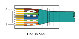

Podłączenie i konfiguracja sieci LAN
Bezpośrednie połączenie z komputerem PC
Sterownik CSMIO/IP-M można połączyć bezpośrednio z komputerem PC, bez użycia tzw. switch’y czy router’ów. Przy takim połączeniu należy pamiętać tylko o tym, że przewód powinien być krosowany (cross over ). Taki przewód jest dostarczany wraz ze sterownikiem. Poniżej sposób wykonania przewodu.
Wtyczka 1 | Kolor przewodu | Wtyczka 2 |
1 | Biało-pomarańczowy | 3 |
2 | Pomarańczowy | 6 |
3 | Biało-zielony | 1 |
4 | Niebieski | 7 |
5 | Biało-niebieski | 8 |
6 | Zielony | 2 |
7 | Biało-brązowy | 4 |
8 | brązowy | 5 |
Przy połączeniu bezpośrednim należy ustawić w komputerze PC statyczny adres IP na 10.1.1.1 oraz maskę na 255.255.255.0 . W Windows XP dokonuje się tego w następujący sposób:
