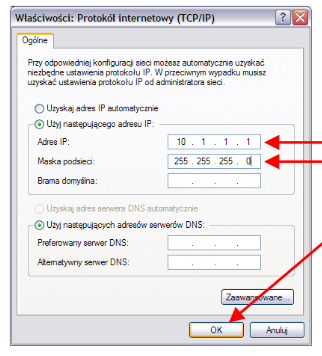

Przy połączeniu bezpośrednim należy ustawić w komputerze PC statyczny adres IP na 10.1.1.1 oraz maskę na 255.255.255.0 . W Windows XP dokonuje się tego w następujący sposób:

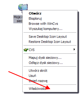

Klikamy prawym przyciskiem myszy na ikonie „Moje miejsca sieciowe” i z menu, które się ukaże wybieramy pozycję „Właściwości”. Otworzy się okno z ikonami (lub ikoną) połączeń sieciowych.

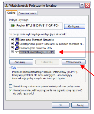

Na ikonie połączenia, którego chcemy używać do komunikacji z CSMIO/IP-M
(z reguły jest to połączenie o nazwie „połączenie lokalne”) klikamy prawym przyciskiem myszy i wybieramy pozycję „Właściwości”.
W oknie, które się ukaże, zaznaczamy pozycję „Protokół internetowy (TCP/IP) i klikamy lewym przyciskiem myszy na „Właściwości”.
W oknie, które się ukaże, wpisujemy adres IP:10.1.1.1 oraz maskę 255.255.255.0. Resztę pól zostawiamy wolną i zatwierdzamy przyciskiem OK. W oknie „Właściwości: Połączenie lokalne” klikamy przycisk „Zamknij”. Od tej chwili sieć jest skonfigurowana do pracy z CSMIO/IP-M.
