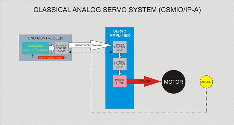

Jest to produkt dla profesjonalnych użytkowników - cyfrowy sterownik CNC CSMIO-IP-A +/- 10 V do zastosowań wymagających wysokiej precyzji i zwiększonej niezawodności.
Kontroler ten, jest to propozycja dla użytkowników, którzy do zagadnienia CNC podchodzą profesjonalnie, zwracając uwagę na rozsądną cenę za produkt.
Dla użytkownika sterownik ten jest prawie identyczny jak CSMIO/IP-S różni się tylko użytym napędem systemu sterowania.
CSMIO-IP-A jest połączony z komputerem za pomocą łącza Ethernet, co zwiększa prędkość transmisji oraz stabilność w porównaniu z najpopularniejszym LPT. Sprawia to, że urządzenie jest jeszcze bardziej niezawodne.
Wychodząc na przeciw użytkownikom, którzy preferują standard +/-10V sterowania serwonapędami, CSMIO/IP-A został wyposażony w taki właśnie interfejs, a bardzo szybkie wejścia enkoderowe pozwalają w pełni wykorzystać enkodery o dużej liczbie impulsów na obrót, pozwalając osiągać precyzję i prędkości dotychczas niedostępne w tym sektorze cenowym.
Ponadto, CSMIO-IP-A posiada wiele różnorodnych portów cyfrowych i analogowych, z możliwością dalszej rozbudowy poprzez zastosowanie modułów rozszerzających. I tak, w standardowym wyposażeniu mamy 24 wejścia cyfrowe, 16 wyjść cyfrowych, 4 wejścia analogowe, 2 wyjścia analogowe 0-10V, 6 wyjść analogowych +/-10V oraz sześć wejść enkoderowych.

- Sterowanie analogowe osiami +/-10V
- Niezwykle stabilne sterowanie prędkością obrabiarki dzięki wykorzystaniu specjalizowanych układów FPGA oraz zaawansowanych algorytmów regulacji.

- Obsługa sygnałów FAULT z serwonapędów - natychmiastowe zatrzymanie maszyny w przypadku awarii którejkolwiek z osi.
