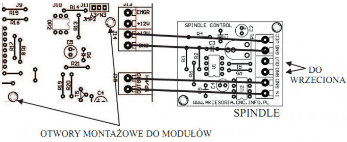

Podłączenie modułów rozszerzeń do złącza P6 i P5
Płyta główna SSK-MB2 umożliwia współpracę z dwoma modułami: SpindleControl (umożliwiającym sterowanie obrotami wrzeciona przez falownik posiadającym wejście napięciowe) oraz Kanthall (sterowanie stopniem nagrzania drutu oporowego).
Podłączenie modułów rozszerzeń Spindle i Kanthall do złącza P6 i P5 płyty SSK-MB2
Do instalacji dodatkowych modułów służą dwa złącza: P5 i P6.
Zdjęcie złączy P5 i P6 płyty głównej SSK-MB2
Pierwsze z nich umożliwia podłączenie rozszerzenia do napięcia zasilania +12VDC, drugie zaś do podłączenia sygnału sterującego SP/KH pochodzącego z programu Mach.
Schemat instalacji SpindleControl i Kanthall umieszczono poniżej.
Schemat instalacji modułu rozszerzeń Spindle do płyty SSK-MB2
Schemat instalacji modułu rozszerzeń Kanthall do płyty SSK-MB2
Do do połączenia mechanicznego płyty głównej z modułem rozszerzeń służą dwa dodatkowe otwory wywiercone w SSK-MB2 zaznaczone na powyższym schemacie. Rozmieszczenie i średnica opisane zostały w rozdziale Dane techniczne-> Parametry mechaniczne.
Płytkę SpindleControl lub Kanthall przykręcamy do płyty z pomocą śrub fi 3mm i tulejek dystansowych minimum 12mm.

Jak już zostało wspomniane, płyta główna umożliwia podłączenie modułu Spindle Control, który za pośrednictwem falownika umożliwia sterowanie prędkością wrzeciona. Poniżej zostanie przedstawiony sposób konfiguracji programu Mach3 ze wspomnianym urządzeniem.
Program umożliwia regulacje obrotów wrzeciona poprzez sterowanie sygnałem kierunku i kroku, tymczasem w większości przypadków regulacją obrotów wrzeciona zajmuje się falownik, który może być sterowany napięciem z zakresu od 0 do 10V. Moduł Spindle Control jest przetwornikiem F/U (częstotliwości na napięcie), którego maksymalne napięcie wyjściowe wynosi 10V. Zamienia on impulsy z programu Mach 3 proporcjonalnie na napięcie, dzięki czemu możliwa jest płynna regulacja obrotów wprost z programu.
Moduł został przetestowany z falownikami posiadającymi wejście analogowe służące do regulacji prędkości. W celu poprawnej współpracy modułu z falownikiem należy odpowiednio skonfigurować program Mach3.
